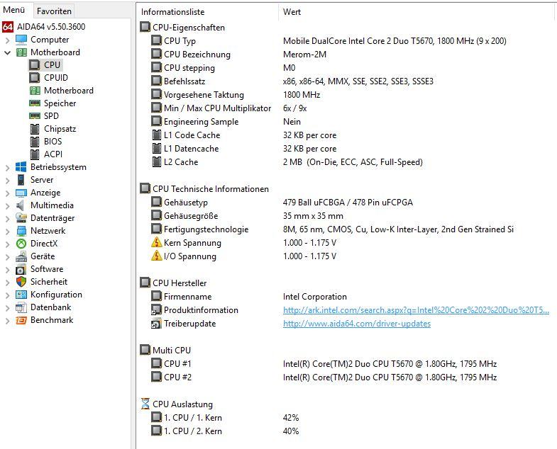

Prozessor: Mobile DualCore Intel Core 2 Duo T5670, 1800 MHz
Chipsatz: Intel Crestline GME965

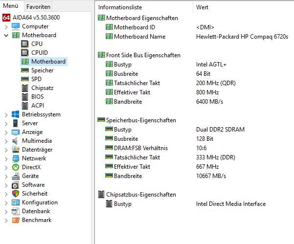

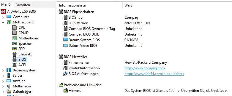

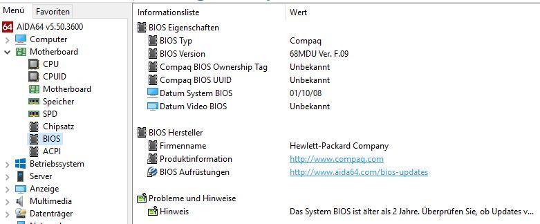

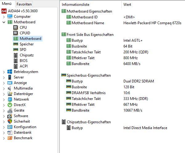

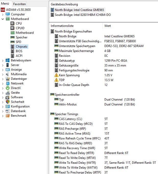

Werde noch Bilder vom BIOS und von AIDA64 dazugeben. Ich habe schonmal nachgesehen und denke der Core 2 Duo T7800 sollte passen oder aber vielleicht auch der Core 2 Duo T8300 ? Würde auch der T9300 gehen ? Habe mir auch schon überelgt ob ein Intel Core 2 Extreme Mobile X7800 oder so passen würde, allerdings ist der mit 44 Watt angegeben, die anderen mit 35..

Hi elko739!
Also der Chipsatz in Deinem Notebook (GME965) packt 800MHz FSB CPUs.
Update auf das aktuellste BIOS (Du hast anscheinend F.09 lt. Screenshot) - aktuell ist F.0D (N) hier.
Ich habe in das BIOS geschaut und es enthält Microcodes für die CPU_ID 10676 - was Penryn Kern CPUs sind. Somit sollte die schnellste und bestimmt auch recht günstige Dual Core CPU der T9500 sein der da drin läuft. Alternativ der T7800 oder auch X7800 bzw. X7900 welche auf den älteren Merom Kern basieren. Die "X" sind unlocked, bringt Dir ohne passendes Notebook aber nichts. Ich würde zum T9500 greifen wenn Du den günstig wo bekommst.
