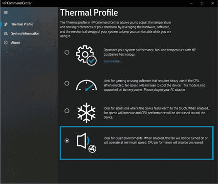

Und wie siehts mit dem Thermal Profil vom HP Command Center aus ?
Habe mich dazu entschieden das NB zurückzuschicken. War einfach schlichtweg nicht nutzbar aufgrund der Lautstärke und bei einem NB in diesem Preissegment erwarte ich, dass es leiser ist bzw. höchstens mal unter Lastspitzen so laut wird, aber nicht bei normalem Office-Betrieb. Schade.
Die Profilanpassung hätte evtl. einen Nutzen herbeiführen können, wie ich aber WIndows kenne, muss ich das dann nach jedem 2. Update wieder neu konfigurieren und es ist doch wieder laut. Das Thermische Profil auf leise zu stellen wäre auch keine wirkliche Option. Das heißt ja zwangweise dass irgendetwas runterreguliert werden muss - und ich habe das NB ja gerade wegen der Leistung gekauft und weil es ein paar Jahre halten soll.
