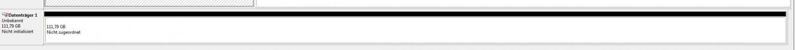

So nun in ein externes Gehäuse gepackt:
Aber ich kann sie nicht initialisieren.
Natürlich nicht, denn es ist keine Partition erstellt. Was soll denn da initialisiert werden? Wäre eine Partition drauf wäre sie initialisiert und RAW. Wäre die Partition formatiert wäre sie online. Weist man ihr noch einen Buchstaben zu (assign) dann sieht man sie im Arbeitsplatz. Warum willst du jetzt Partitionen erstellen? Du willst doch neu installieren, oder sehe ich das falsch?
Was willst du außerdem partout mit dem externen Gehäuse (was ggfs. nen Schatten weg hat)? Wir wissen jetzt, dass die SSD bereit ist zur Verwendung und keine exotischen Partitionen drauf sind. So wie du oben schon schreibst ist die 840 EVO nicht partitioniert, das bestätigt dir die Datenträgerverwaltung mit dem Zustand "nicht initialisiert". Die SSD ist bereit für eine Partitionierung und Installation!
