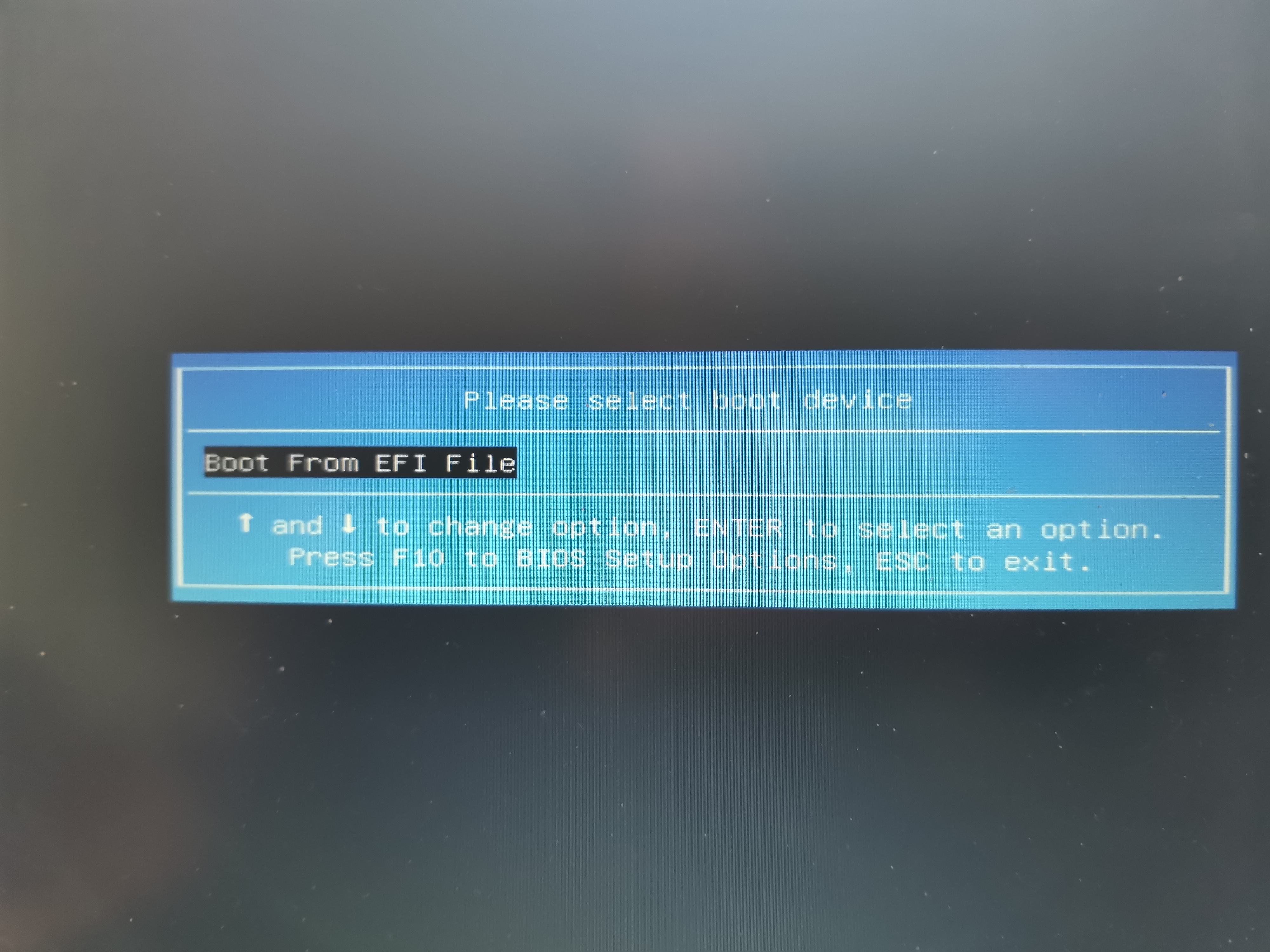

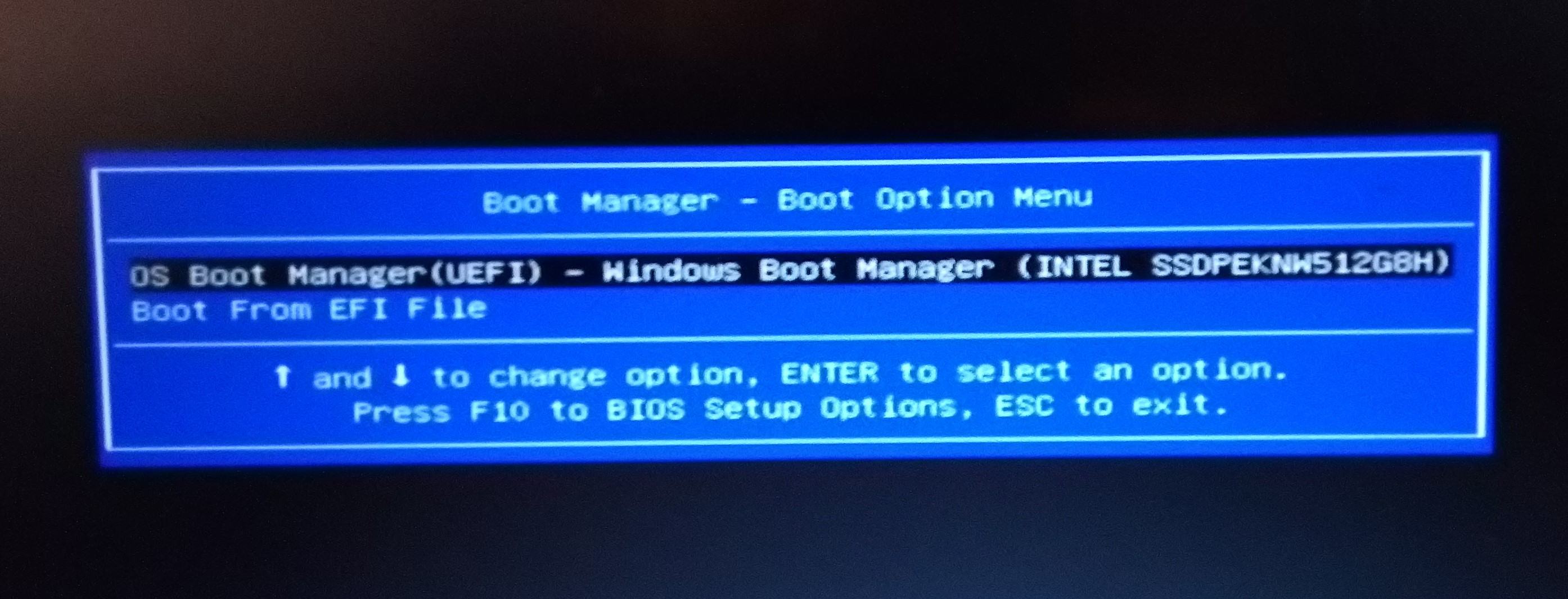

Nun wollte ich Win10 neu installieren und stelle fest, dass der Laptop nur vom EFI File bootet. Das ist eine der gelöschten Partitionen auf der Festplatte.

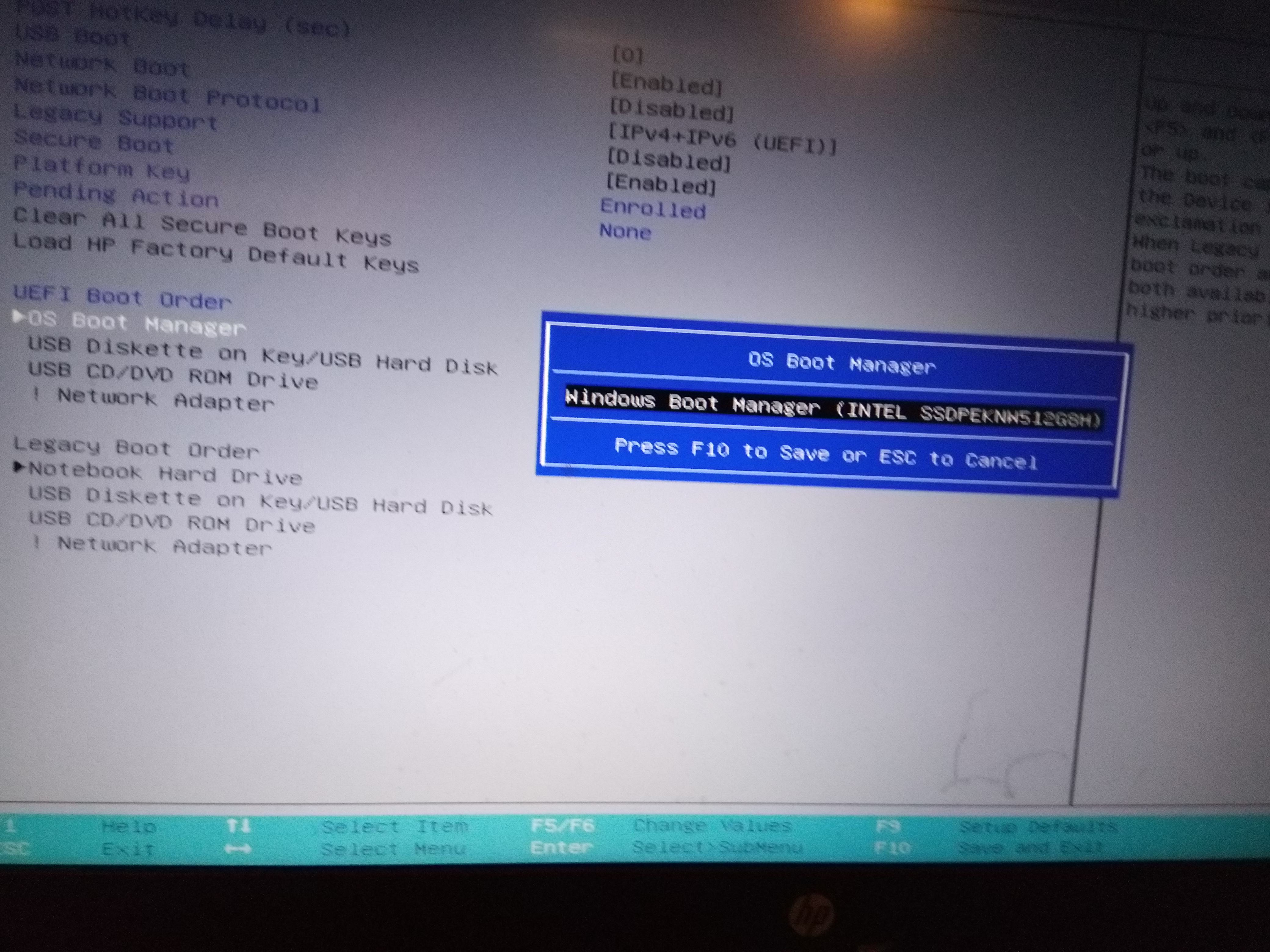

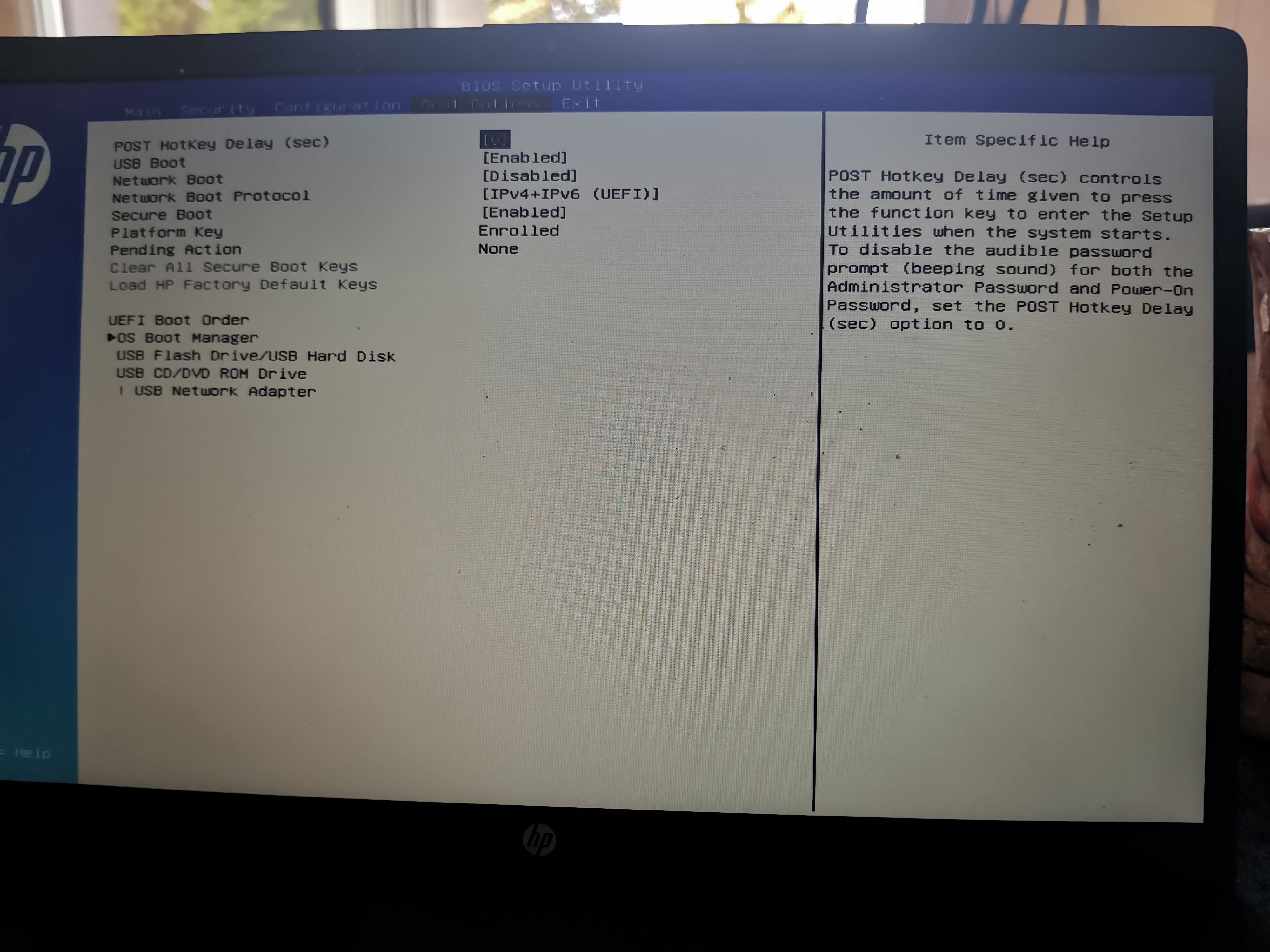

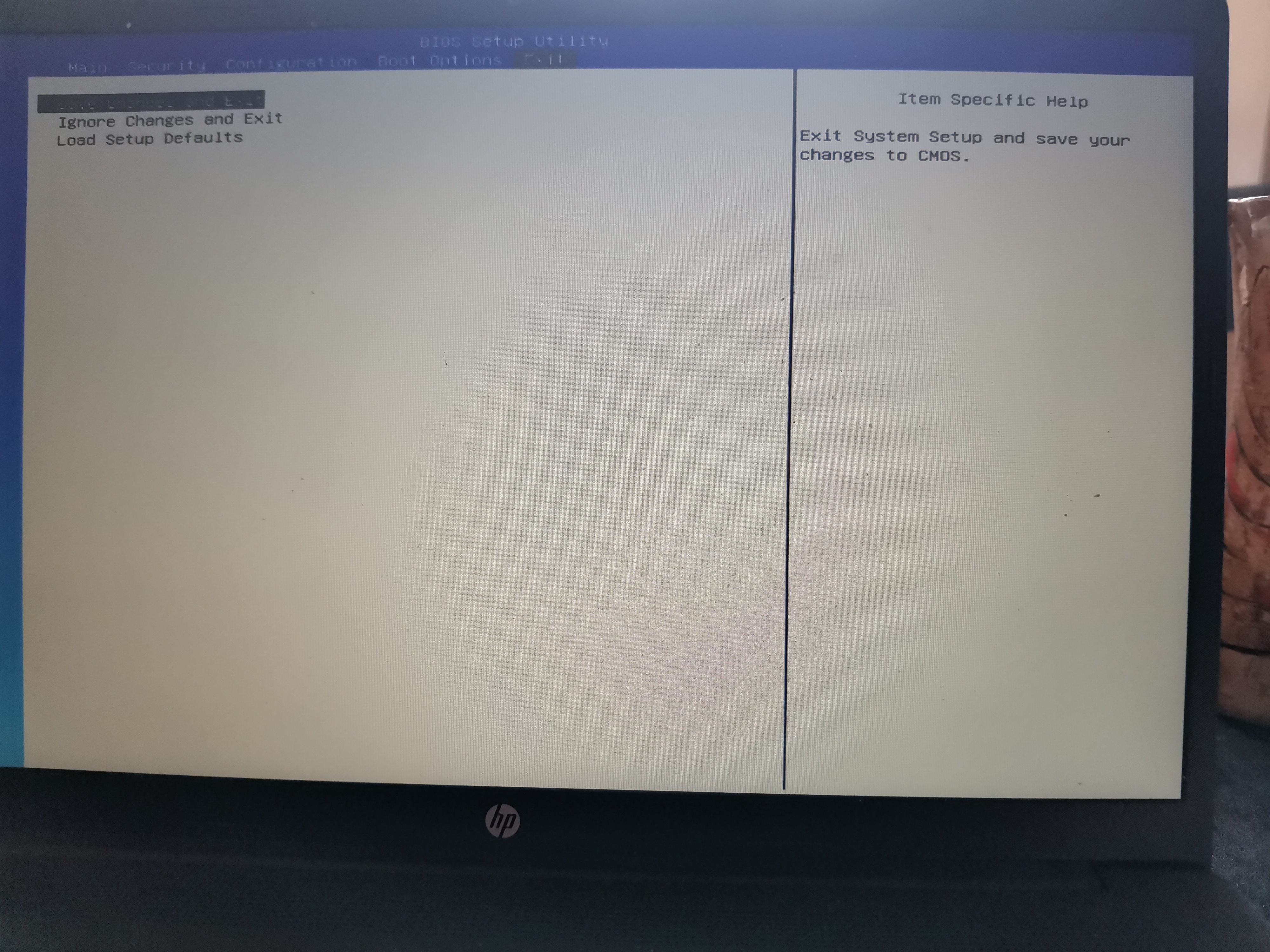

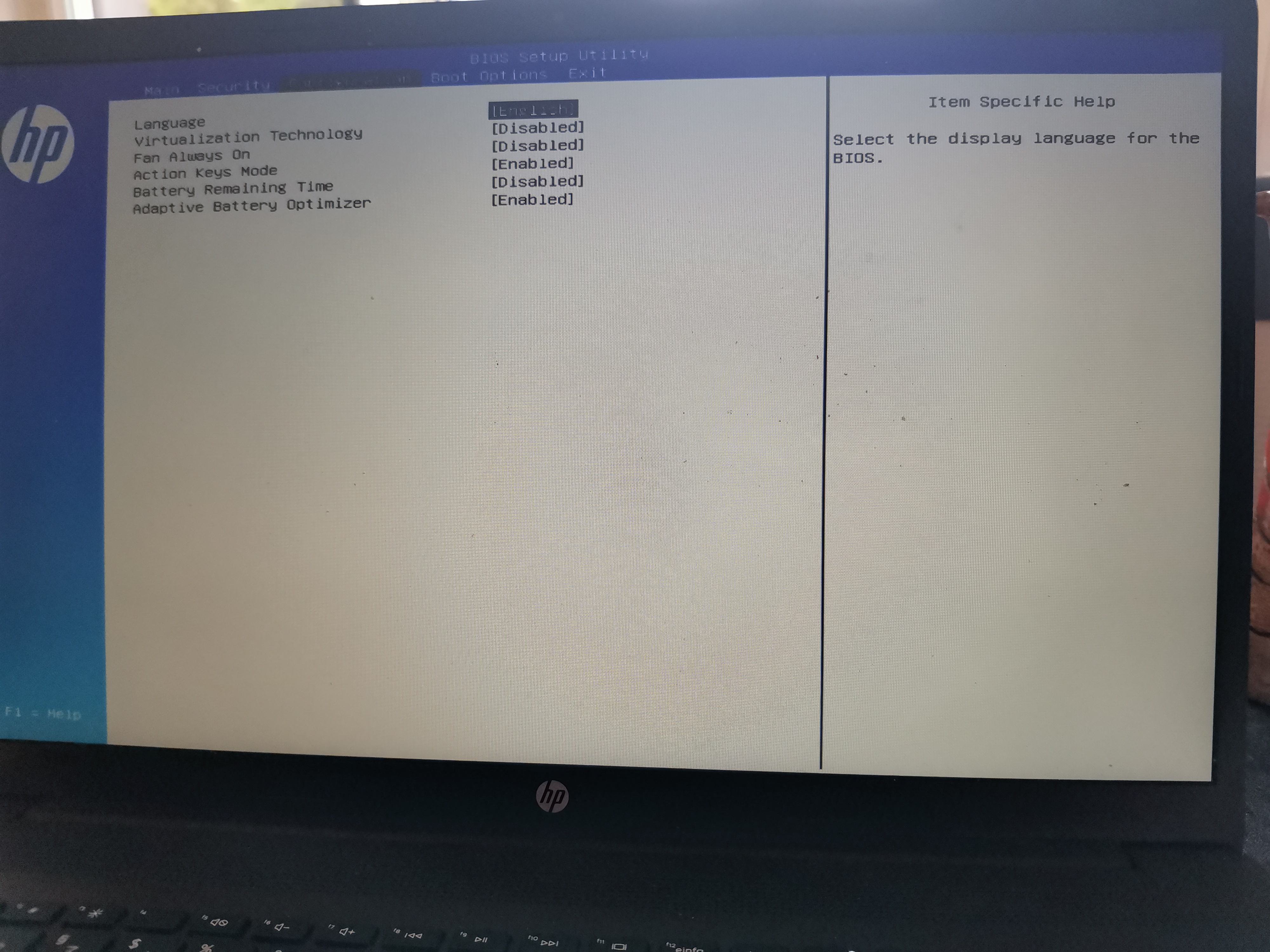

Im Bios ist unter UEFI BOOT ORDER der OS BOOT MANAGER mit einem Pfeil fixiert. Das ist nicht änderbar auf z. B. USB Flash Drive/ USB Hard Disk,
USB CD/DVD Rom Drive oder ! USB Network Adapter...
Beim Installationsversuch wird der OS BOOT MANAGER nicht gefunden.

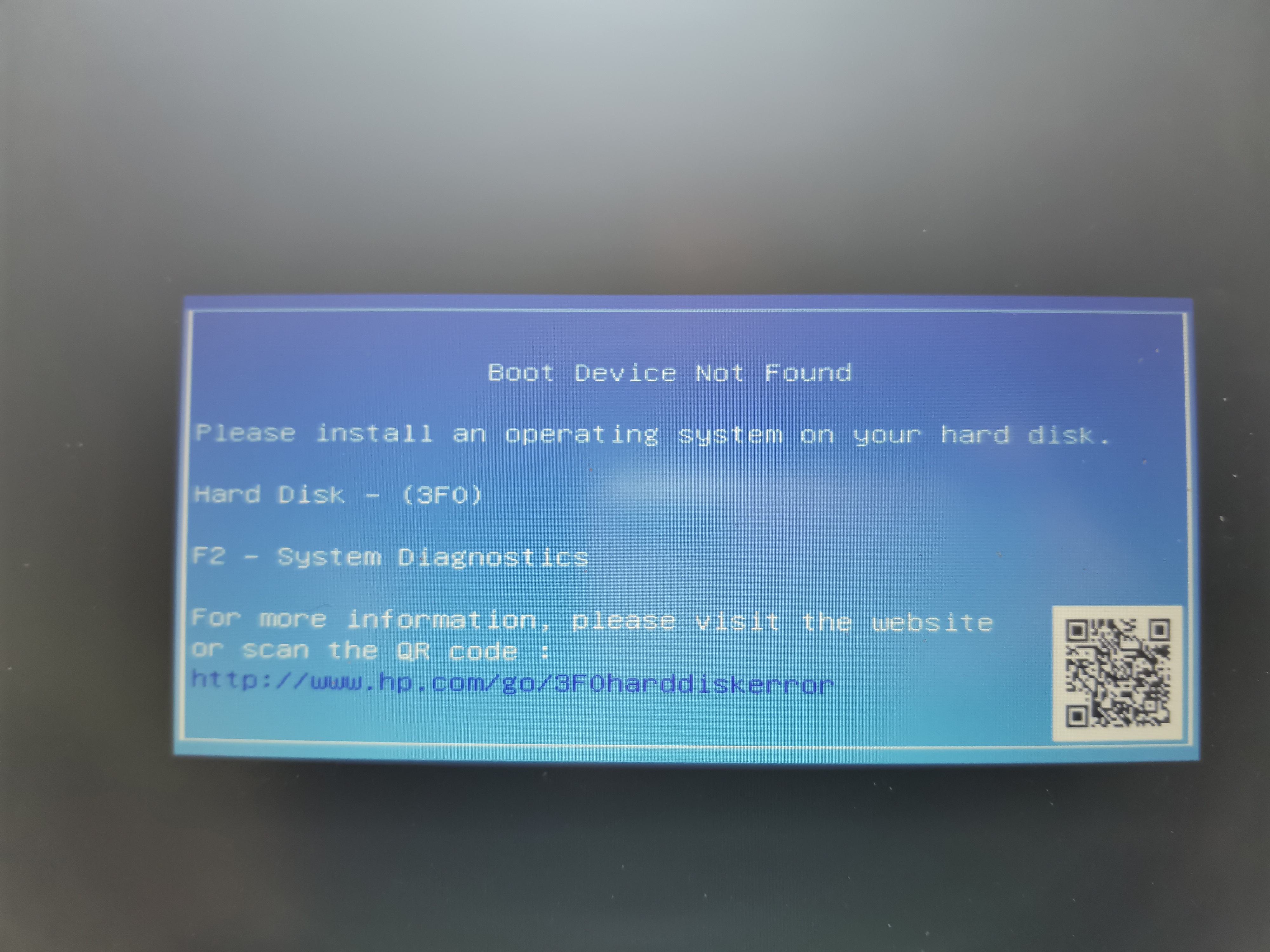

Beim normalen Hochfahren des Rechners wird auf das fehlende OS-System hingewiesen, hier geht es nicht weiter!

Ich denke, wenn ich Legacy im Bios einstellen könnte, käme ich weiter. Das gibt das Bios aber nicht her.

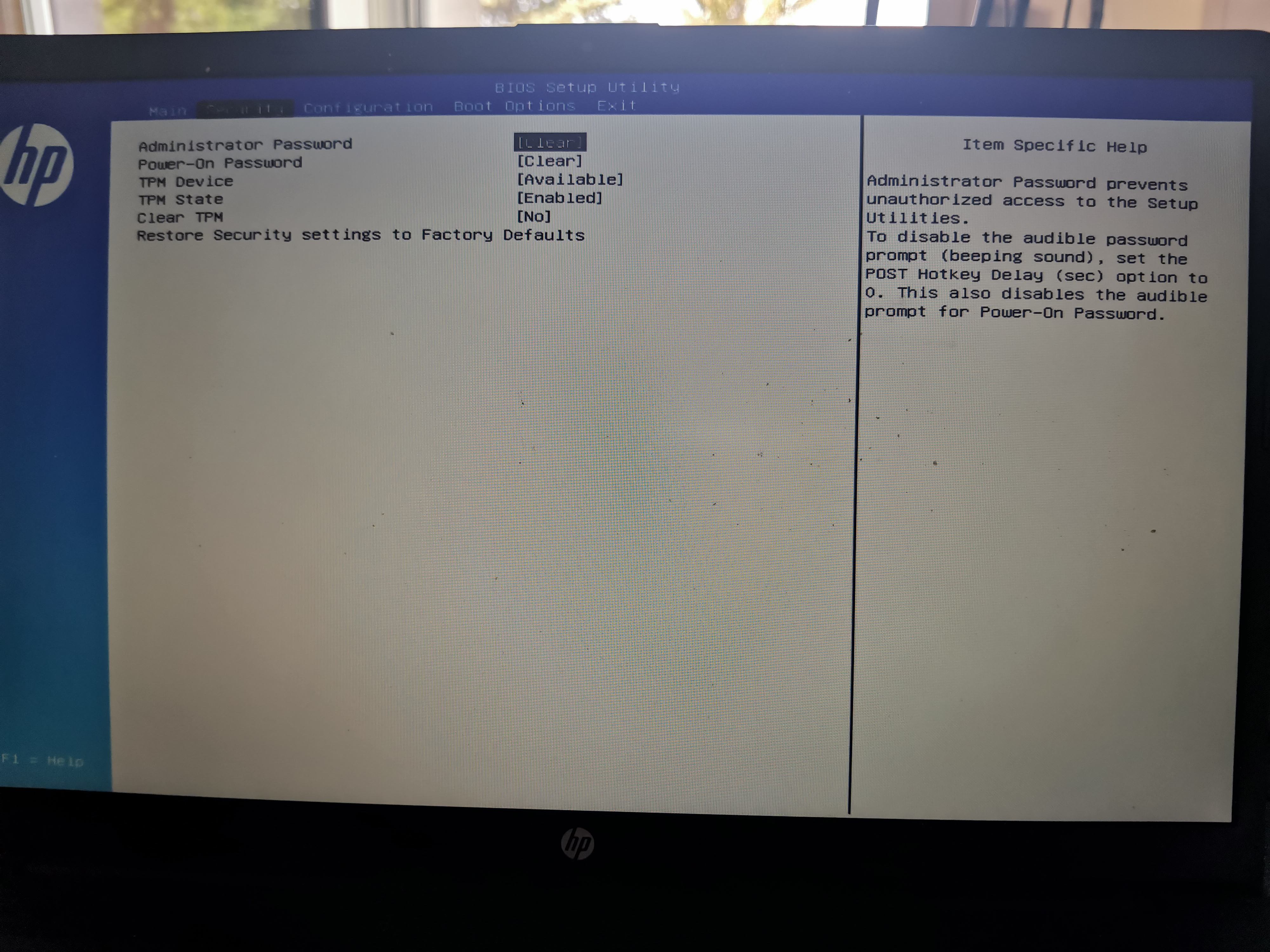

Secure Boot hatte ich ebenfalls schon deaktiviert, ohne Änderungen herbei zu führen.
Die Angabe „Boot From EFI File“ ist natürlich reichlich vage. Falls damit (ausschließlich) der Windows EFI Booteintrag gemeint ist hättest du wohl ein Problem. Allerdings muss die Firmware gemäß UEFI Spec einen Recovery-Versuch starten wenn keiner der Booteinträge erfolgreich gestartet werden kann und sollte im Zweifel einfach von EFI\BOOT\BOOTX64.EFI auf der ESP starten.
Das klingt irgendwie unwahrscheinlich. Sicher. dass man die Reihenfolge nicht ändern kann (z.B. mit F5/F6 oder so)? Grundsätzlich solltest du auch ein Bootmenü direkt beim starten öffnen können (bei einem HP Laptop wahrscheinlich mit F9 an der Stelle wo du normal F2 drückst um ins BIOS zu kommen).

Changing the UEFI boot order​
  1. From the SystemUtilities screen, select SystemConfiguration > BIOS/Platform Configuration(RBSU) > Boot Options > UEFI Boot Order and press Enter.
  2. Use the arrow keys to navigatewithin the boot order list.
  3. Press the + key to move an entry higher in the boot list.
  4. Press the - key to move an entry lower in the list.
  5. Press F10.
Die UEFI boot order läßt sich so normalerweise immer ändern und USB Flash Drive an erste Stelle setzen!
Das ist der Windows USB Stick bei mir und wenn man kein Windows auf der Platte hat, dann sieht man da auch nichts anderes.
Warum da die Installation nicht startet, wenn du auf efi File klickst, ist die Frage. So eine Meldung dürfte es zu dem Zeitpunkt da gar nicht geben. Denn der Bootmanager wird ja erst eingerichtet, nach Klick auf efi File.

Im BIOS sieht sonst alles ganz normal aus.
Secureboot an, OS Bootmanager an 1. Stelle.

Wenn man Windows dann bootfähig installiert hat, sieht das mit USB-Stick bei F9 im Bootmenü dann so aus.
