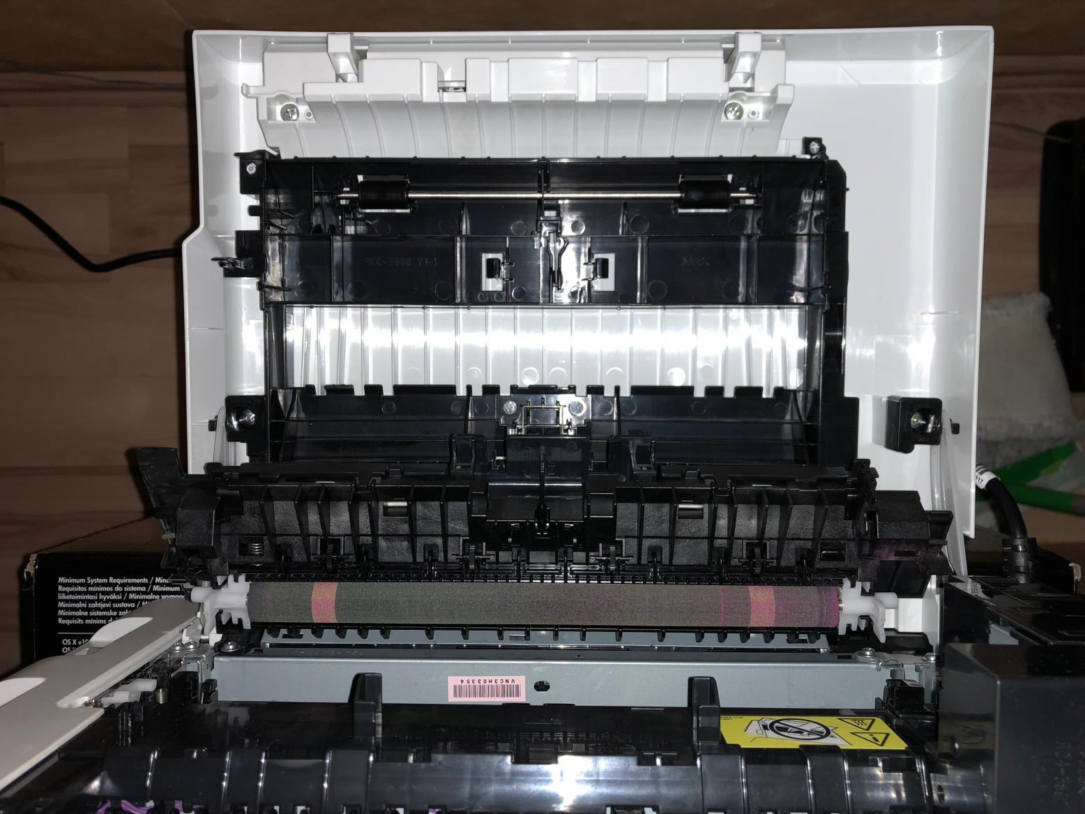

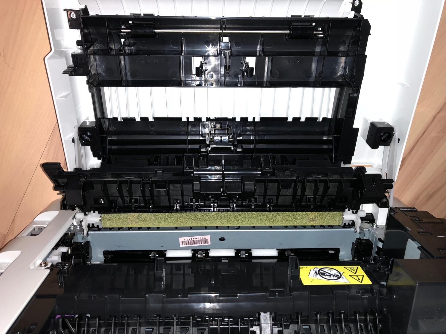

Nach Kontakt mit HP ist heute das Austauschgerät geliefert worden. Hier klappt der Scan auch absolut gerade. Aber in der Duplexeinheit ist mir folgendes aufgefallen:
Hier der "alte" Drucker, der getauscht wird:
Diese Rolle / Walze hat eine gleichmäßige, helle Farbe.
Und hier der "neue" Drucker, der heute geliefert wurde:
Diese "Rolle / Walze" im neuen Drucker hat hier deutliche Farbspuren.
Hat man mir hier als Tauschgerät eine "alte Schlurre" zukommen lassen oder gibt es eine gute Erklärung dafür?

Diese Streifen sind normal...hatte dein drucker auch, allerdings war deinem Drucker diese transferwalze schon deutlich stärker verunreinigt - was aber nichts macht und auch normal ist. Das ist überschüssiger toner der nicht komplett vom Transferband abgestriffen werden konnte (bei dir das gelbe). Gelb darum, weil jeder Farblaser auf jedem ausdruck ein bestimmtes Muster mit gelben Pixeln ähnlich einem QR Code mit eindruckt, woraus man auf jedem ausdruck den man macht die Quelle nachverfolgen kann (da ist z.B. die Seriennummer mit drin,...)
daher sind die Transferroller meist Gelb.
Die Streifen links und rechts sind normale Kalibrierungsstreifen - siehst man auch bei deinem alten Drucker noch ganz schwach an den selben stellen. Das muster druckt der Drucker bei jedem Einschalten um sich selbst zu kalibrieren. Bauartbedingt druckt er das aber sozusagen auf sich selbst, da ja zwischen Transferband und Transferolle in dem moment kein Papier durchgeht. Er hat aber an den Stellen im gerät Optische Sensoren verbaut womit er sehen kann, ob die 4 Trommeln ihr Bild stimmig aneinander Drucken (Registrierung).
Diese Transferrolle hat die Aufgabe, den Toner vom Transferband auf das Papier "rüberzuziehen", das macht diese mit Hochspannung die daran angelegt wird, damit es eine höhere Statische aufladung gibt als das Transferband hat. Das Papier wird also NICHT mehr an den Trommeln direkt entlang geführt wie es früher z.B. bei den ColorLaserjet 3600 gemacht wurde, sondern die 4 Trommeln geben ihren Toner zum richtigen moment an das Transferband, welches es dann wiederrum an das Papier abgibt genau an der übergangsstelle wo eben auch der Transferroller sitzt - welcher wiederrum in dem falle an der Duplexklappe mit dranhängt.
Oben gehts papier dann halt weiter richtung Fixierung wo es mit 170-190°C und ca. 50Kg Druck ins Papier eingeschmolzen wird.

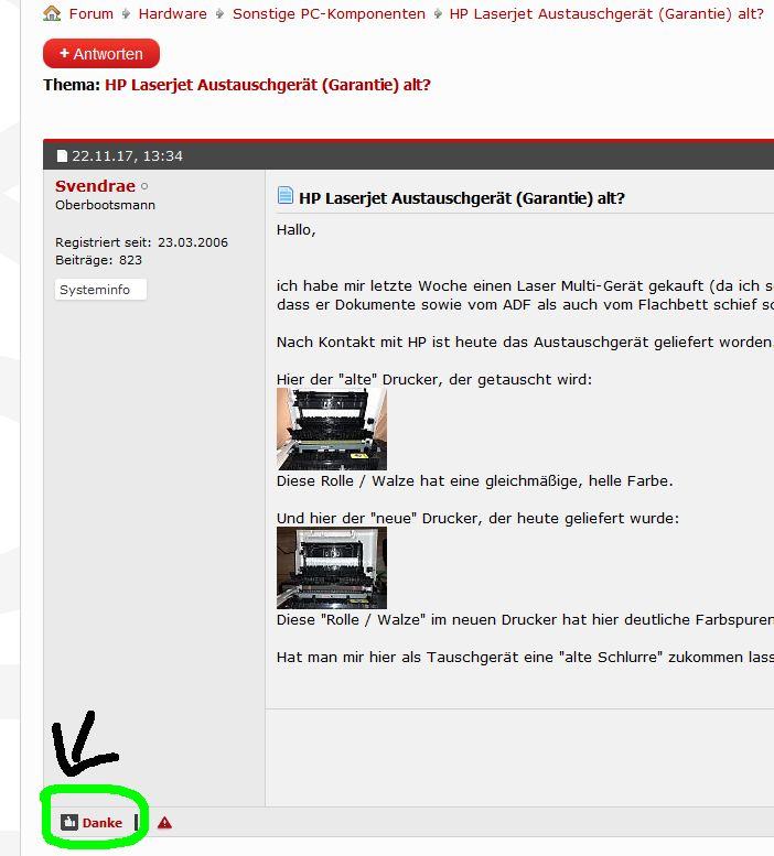

Danke dir für diese hilfreiche und ausführliche Antwort, schade, dass man im Luxx kein „Danke“ vergeben kann :-)
..das wundert mich auch schon seit längerem!? - man kann den "Danke" button nur beim ersten post vom TE drücken - bei allen anderen posts danach wird dieser nicht mehr angezeigt?
kann das jemand erklären / aufklären? (oder einer der MODS?)
oder muss man in seinem benutzerkonto bei den einstellungen irgendwo einen haken setzen?
