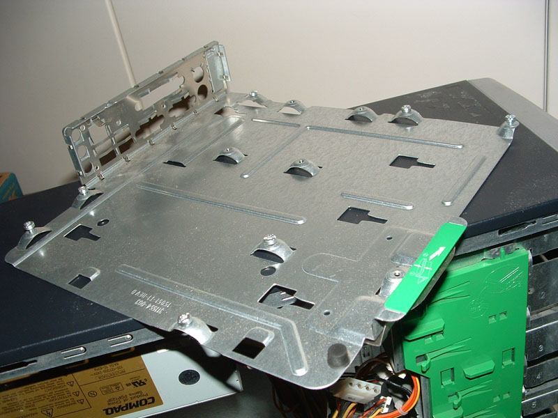

Da ich auf der suche nach nem mATX Tower einfach nix gefunden hab bin ich eben auffe jagd mach nem HP tower gegangen ... wir haben einige davon im Büro und das Desing ist recht ansprechend ...
Durch nen glücklichen zufall hab ich dann auch direkt ne auktion gefunden und für keine 30€ hatt ich das Teil zuhause :
was einem sofort auffällt ist das das Retention Modul direkt mit dem Tray verschraubt wird -> die hubbel müssen weg.
attachment.php
attachment.php
attachment.php

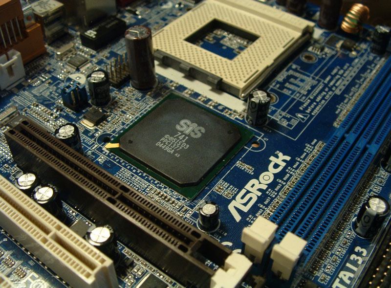

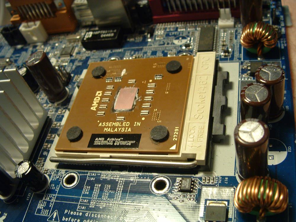

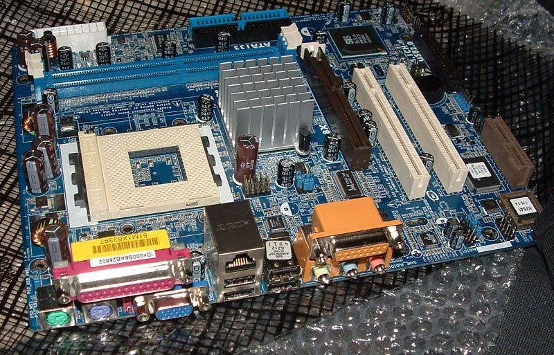

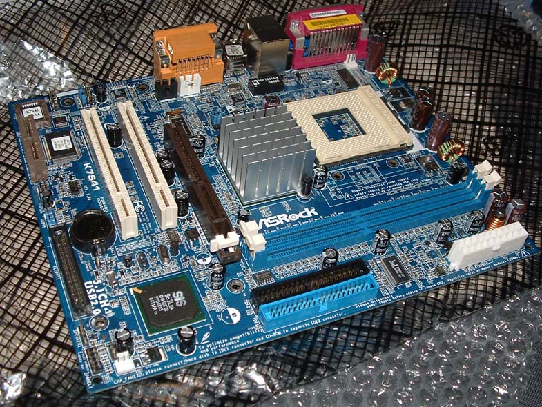

Hier mal das Board, recht nettes Teil :
attachment.php
attachment.php
attachment.php
attachment.php

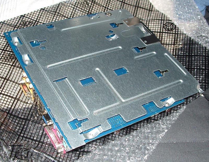

Und hier haben mer das Fertige Produkt :
attachment.php
Was mal noch am case anzumerken ist :
- Zusammenbau geht recht flott wenn, HDDs und CD-ROM wird von vorn aus auf schienen montiert
- NT ist Leise, hat viele Anschlüsse und lange Kabel ... auch 2* SATA is dabei
- Front USB & Audio haben Standard Pinout (bei nem OEM Case is das net immer so logisch)
- Frontpanel Kombi-Stecker passt auf die anschlüsse vom Asrock
Ich werd wenn se da sind noch zwei 250GB disks im RAID1 einbaun, die kommen dann in die 5.25" schächte , der rechner braucht kein Optisches laufwerk ... und ich nehm noch die GraKa raus, hab ganz vergessen das da eine on-Board ist beim OS installieren :fresse:
