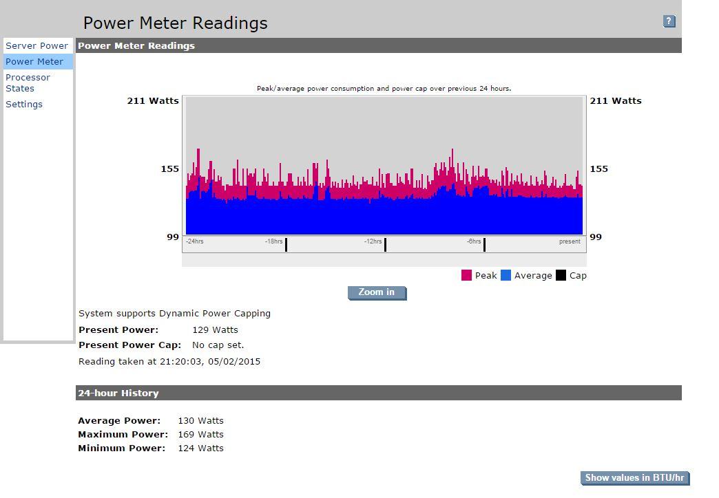

moinsen,
anbei ein Screenshot meines ML350G6 - Basis ist die HP ILO Auswertung:
Ausstattung:
1x Intel Xeon 5530
3x 16 GB DDR3 Ram
1x HP P410 Raid Controller
1x LSI SAS Controller
2x HP 300GB SAS 10k
2x Crucial 500GB SSD
8x HGST Travelstar 7200 1TB
2x HotPlug Netzteil
hoffe das hilft dir ein wenig weiter :)
Gruss Andi
