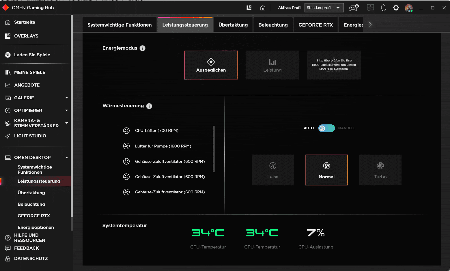

Comment: keine Veränderung; es gibt auf dem Rechner in W11 nur "ausbalanciert", ein weiteres Modi "Leistung" nur in der OMEN DESKTOP Software (siehe Screenshot). Meine Vermutung liegt hier. OMEN Software deinstalliert, gleiches Problem.

es ist kein nachträgliches Programm (sauberer Boot bringt nichts). Vermutlich muss es an W11 liegen, aber wie feststellen? Meine einzige Vermutung geht auf OMEN DESKTOP weil es sich tief in die Energieprofile einmischt und nur das bereitstellt. Zudem korrespondiert es mit dem BIOS direkt, so dass man Overclocking aus der Software machen kann (nein, mache ich nicht).

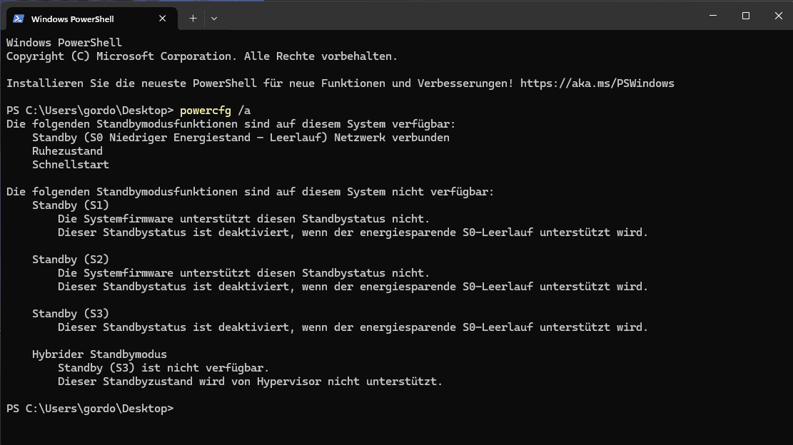

S2 Standby ist deaktiviert.

gelöst ! Quelle 2: S3 Stromsparmodus muss wieder her, anstelle S0.
"Microsoft hat in der Windows 10 20H2 wieder die Möglichkeit integriert den "Modernen Standby" zu deaktivieren. Hierzu ist eine Änderung in der Registry notwendig.
Wer schon die Registry-Änderungen bis zur 2004 angewendet hat, sollte diese rückgängig machen und den Rechner neu starten. Danach dann:
  • Windows-Taste + R regedit eingeben und starten
  • Zum Pfad gehen
HKEY_LOCAL_MACHINE\SYSTEM\CurrentControlSet\Control\Power
  • Im rechten Fensterteil nun einen Rechtsklick -> Neu -> Neuer DWORD-Wert (32-Bit) anlegen mit dem Namen PlatformAoAcOverride
  • Der Wert bleibt auf 0.
Möchte man es rückgängig machen, dann löscht man diesen Eintrag wieder."
"Jetzt den Rechner neu starten und dann kann man wieder über powercfg -a in PowerShell prüfen, ob S3 nun wieder aktiviert ist."
