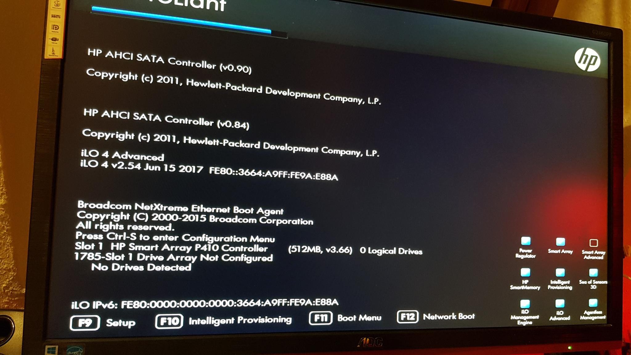

Hallo liebe Hardware Luxx Community
Ich habe in meinen vor kurzem erworbenen HP Pro Liant Microserver Gen8 eine HP P410 instaliert. Problem ist nun ich kann sie nicht konfiguiren. Ich hab in Guides gesehen mann muss am richtigen Zeitpunkt F8 drücken um in ins Konfigurations Menü zu kommen, doch diese Stelle wurde bei nicht eingeblendet und zudem steht da, dass die P410 keine devices erkannt hat.
Ich hab mehrmals kontrolliert ob meine beiden WD Red 2TB Festplatten richtig angeschlossen sind, was sie auch sind. Ich habe das SAS Kabel in beiden Anschlüssen getan aber nichts half.
Beide Platten sind komplett leer also noch kein Betriebssystem drauf. Würde echt gern bevor ich WIndows installier Raid 5 zum laufen bekommen.
Vielleicht hatte jemand von euch auch schonmal das Problem und kann helfen.
Gruß Hawk

Die oberen Meldungen, die auf dem Bild zu sehen sind, kommen vom Onboard Controller.
Die F8-Meldung darunter "iLO 4 Advanced press [F8] to configure" wird nur kurz eingeblendet (blauer Balken bei ca. 70%) und dann auf dem Bildschirm ersetzt durch das was auf deinem Screenshot zu sehen ist (blauer Balken bei ca. 80%).
Wozu gehört denn die "Ctrl-S" Meldung? Ist das nicht für den 410?

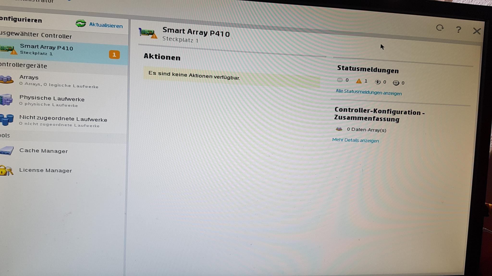

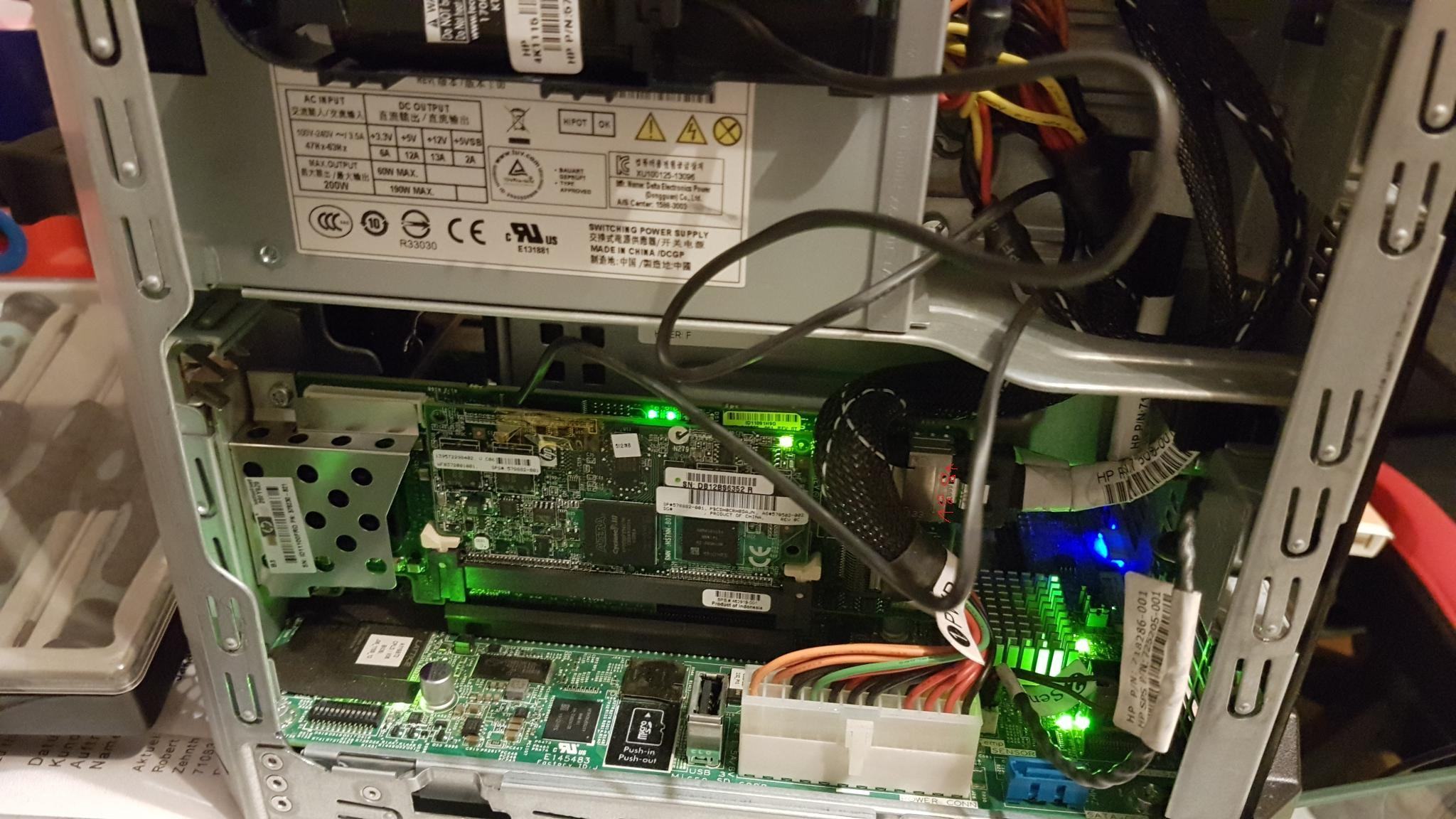

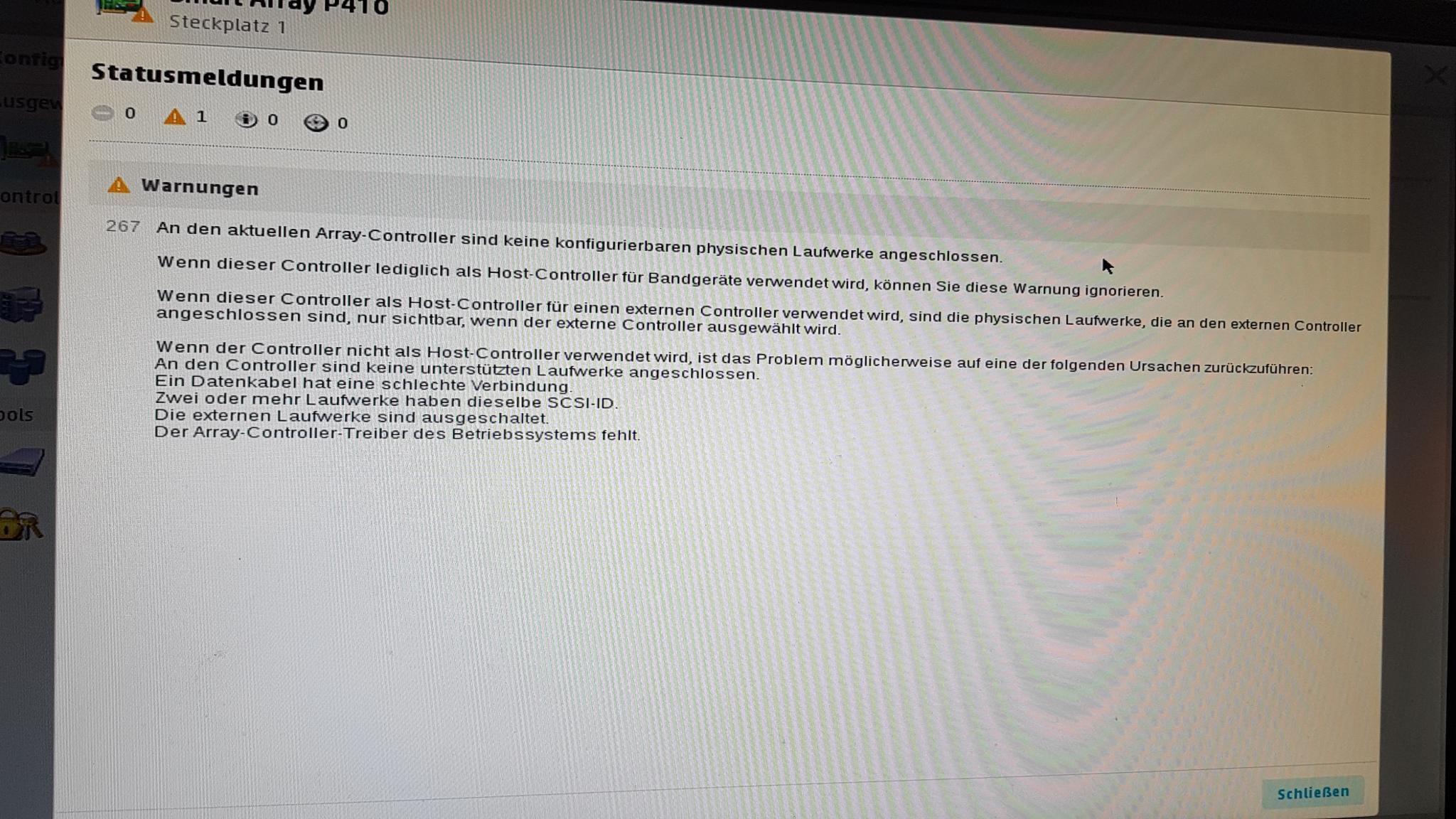

Es gibt ansonsten auch noch den "Offline HPE Smart Storage Administrator (HPE SSA)". Hab ich noch nie benutzt, wäre aber vielleicht einen Versuch wert.
Schon mal Danke für die Antworten
Bin jetzt aufs Intelligent Provisioning gegangen, Problem er lässt sich immer noch nicht konfiguiren da er meint keine Festplatten wären angeschlossen obwohl 2 angeschlossen sind. Was könnte das Problem sein?
EDIT: Nach einem Neustart geht es jetzt mysteriöserweise. Ich hatte ihn schon 10 mal davor neugestartet nun aufeinmal kommt die Fehlermeldung nicht. Keine Ahnung was da das Problem war, das Thema hat geklärt

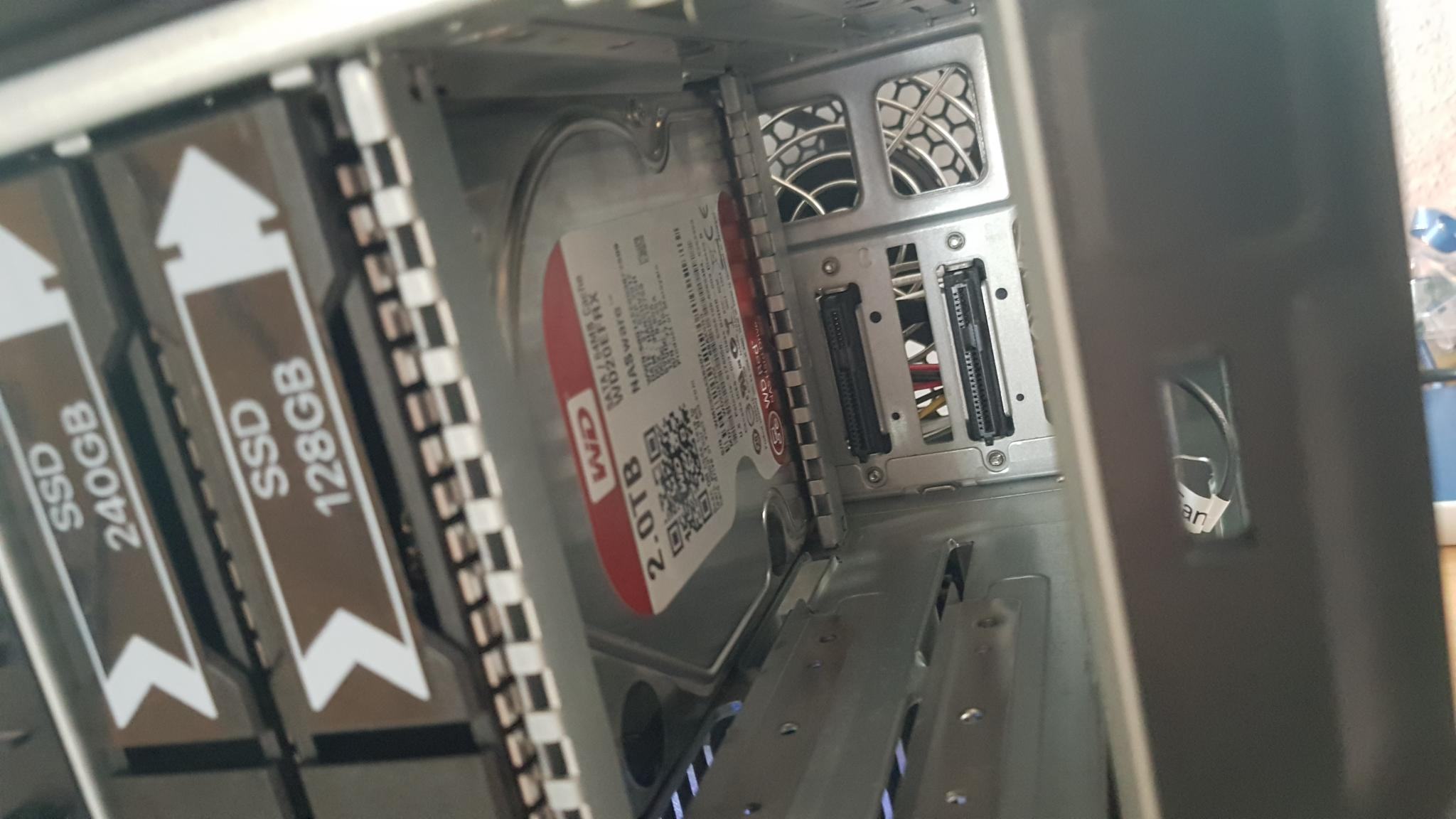

das Problem kenn ich.
Auf dem Bild sieht man klar, dass das Kabel nicht richtig angesteckt ist. Es muss ca 1mm weiter rein.
Man sieht die beiden kleinen freien Stellen im Metall, dort rastet der Anschluss ein.
Edit: Habs mal als Bild angehängt
Stimmt jetzt wo du es sagst.. aber warum wird dann ohne neu umstecken/reindrücken die Platten auf einmal angezeigt ? Ich vermute er hat sich noch einmal richtig aufgesteckt.
