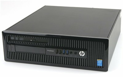

Die Kiste hat übrigens mit der schon ziemlich lahmen CPU und mit Platte und natürlich voll lauffähig nen Zeitwert von höchstens 70€ und der ist schon hoch gegriffen!
würde Ich da z.B. kaufen, erheblich schneller und besser und den DDR3 RAM aus dem Pavillion kann man da normalerweise immer dazu stecken.
