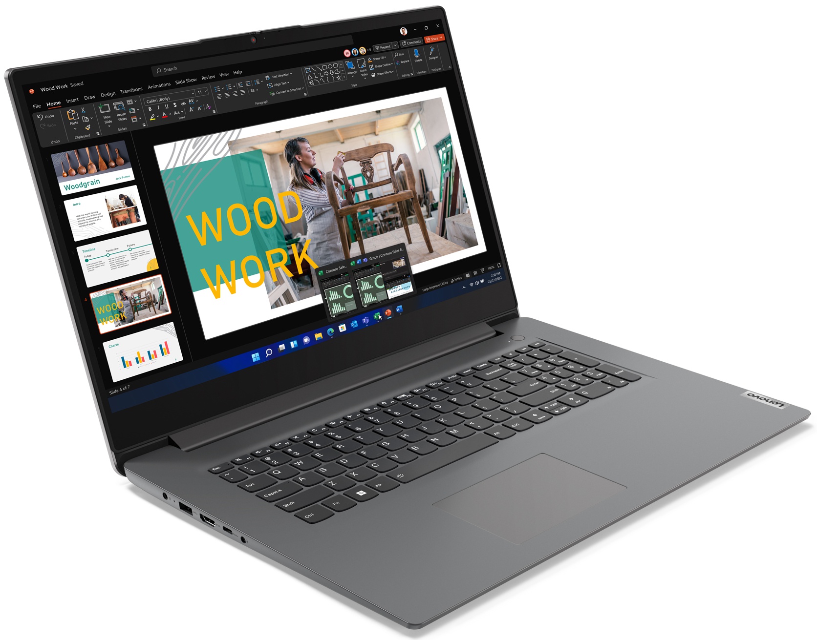

Budget ähnlich wie damals- NB+ 1TB SSD- ca. 950€.
könnte man da u.U. nehmen.
oder die Kiste auf 16GB RAM und ne 1 oder 2TB SSD konfiguriert.
Wenn HP würde ich allerdings kein ProBook empfehlen. Der Verarbeitungsunterschied zur Elitebook Serie ist massiv... die Scharnierhalterungen der ProBook Serie reissen auch regelmässig aus den Bottom Covern raus, daher Finger weg. Besonders die 17.3" Geräte sind davon stark betroffen, die repariere ich regelmässig.
