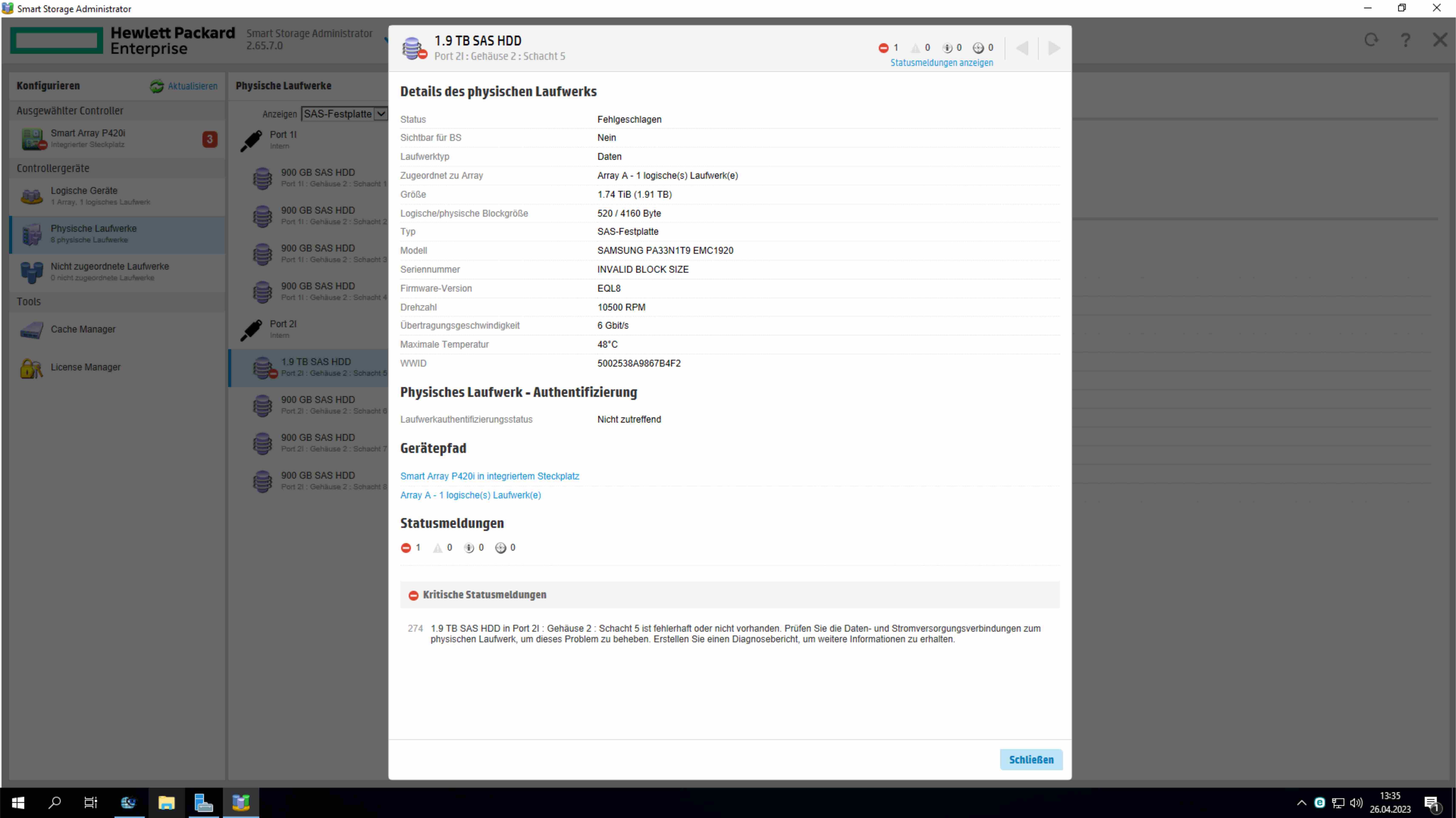

Leider jedoch werden die als defekt/nicht vorhanden mit verringerter Lesitung erkannt.
Jedoch Modell und Seriennummer wird angezeigt.

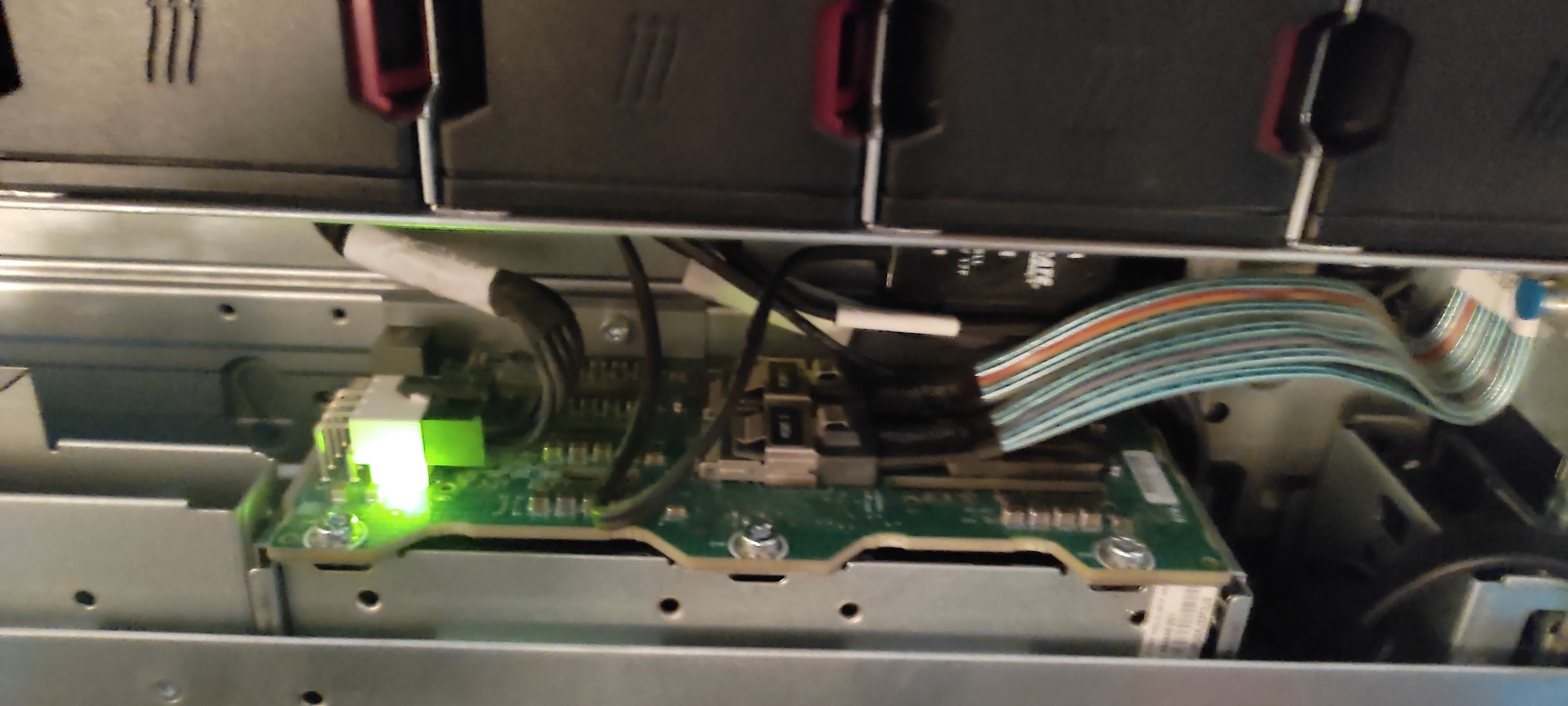

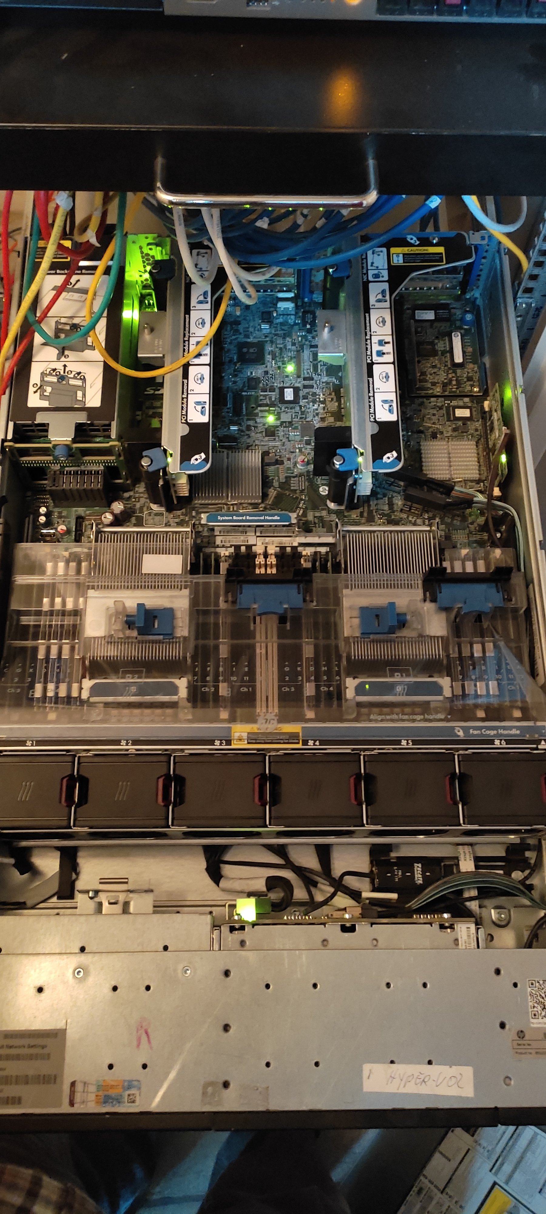

P.S. Bilder anbei vom Server Innenraum und der Fehlermeldung SSD

Wo hast du die Platten her?
Die haben scheinbar eine Blockgröße von 520Bytes. Sowas findet man in aller Regel in SAN-Umgebunden, wie z.B. eine NetApp. (in dem Fall wohl aus einer EMC SAN Lösung)

Da die SAN Lösungen eben professionell sind, nutzen die andere Blockgrößen, weil die da ein paar mehr Metadaten drauf schreiben. Dafür verwenden die dann 520 statt 512 Bytes.
Das ist auch der Grund, warum der RAID Controller damit nicht klarkommt. Der hätte gerne seine 512 Bytes, ohne das, geht da gar nichts.
Man kann die umformatieren (das ist aber kein Standardformat, man muss ja die Blocksize anpassen), dazu findest sich im Netz so einiges dazu. Dazu empfiehlt sich aber ein normaler SAS HBA und eben kein RAID Controller.

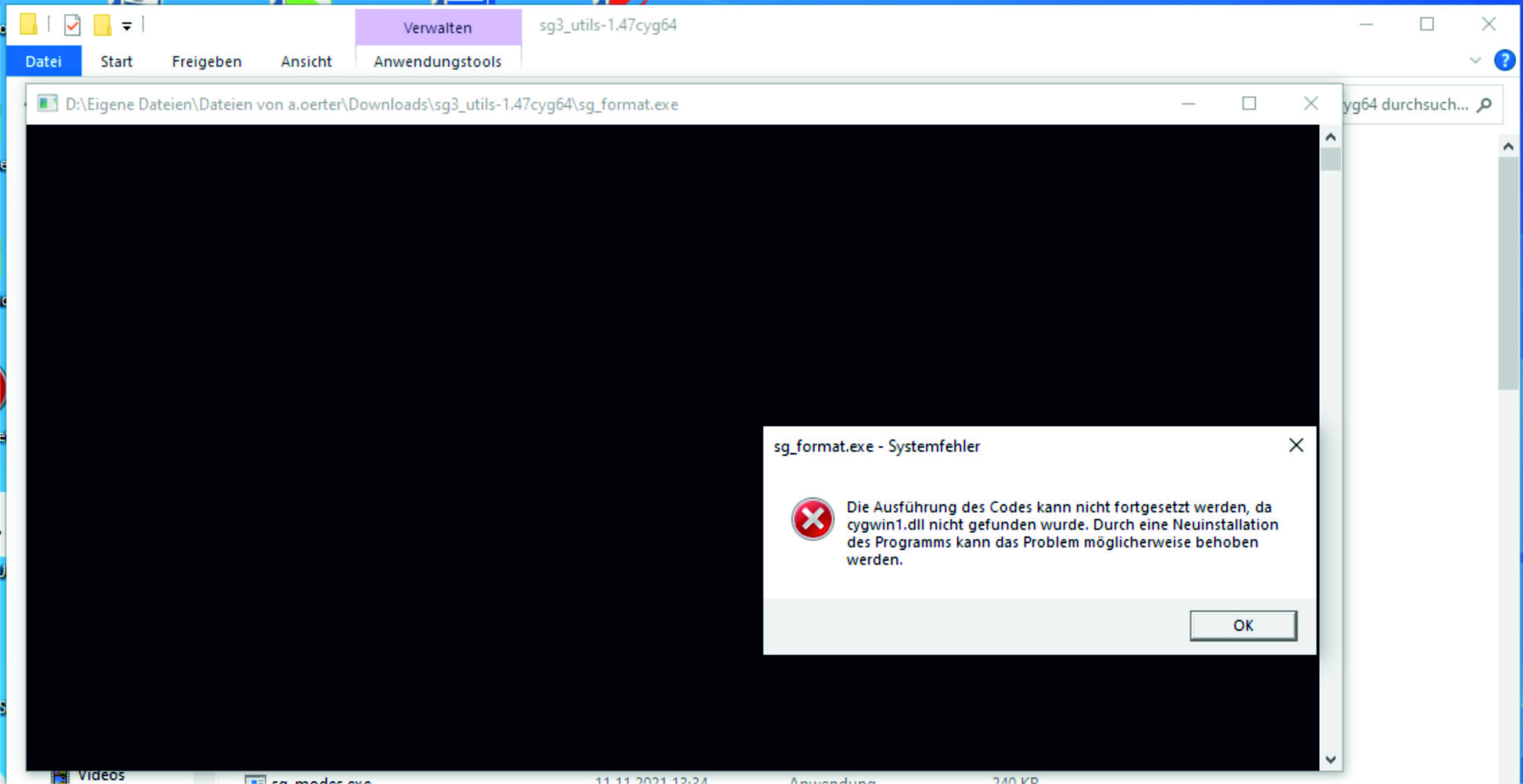

Leider jedoch bekomme ich bei Ausführung der sg3 Utils die Fehlermeldung das eine cygwin1.dll Datei fehlt.
Oder gibt es noch eine andere Möglichkeit die Laufwerke in der richtigen Blockgröße zu formatieren?

Wenn du nur den ersten Teil (FreeDOS) gemacht hast fehlt noch die zweite Runde, der Linux Teil.
D.h. Derzeit ist. Der H710 ohne Funktion, daher der Windows Fehler.
Alles klar, jetzt läuft es.

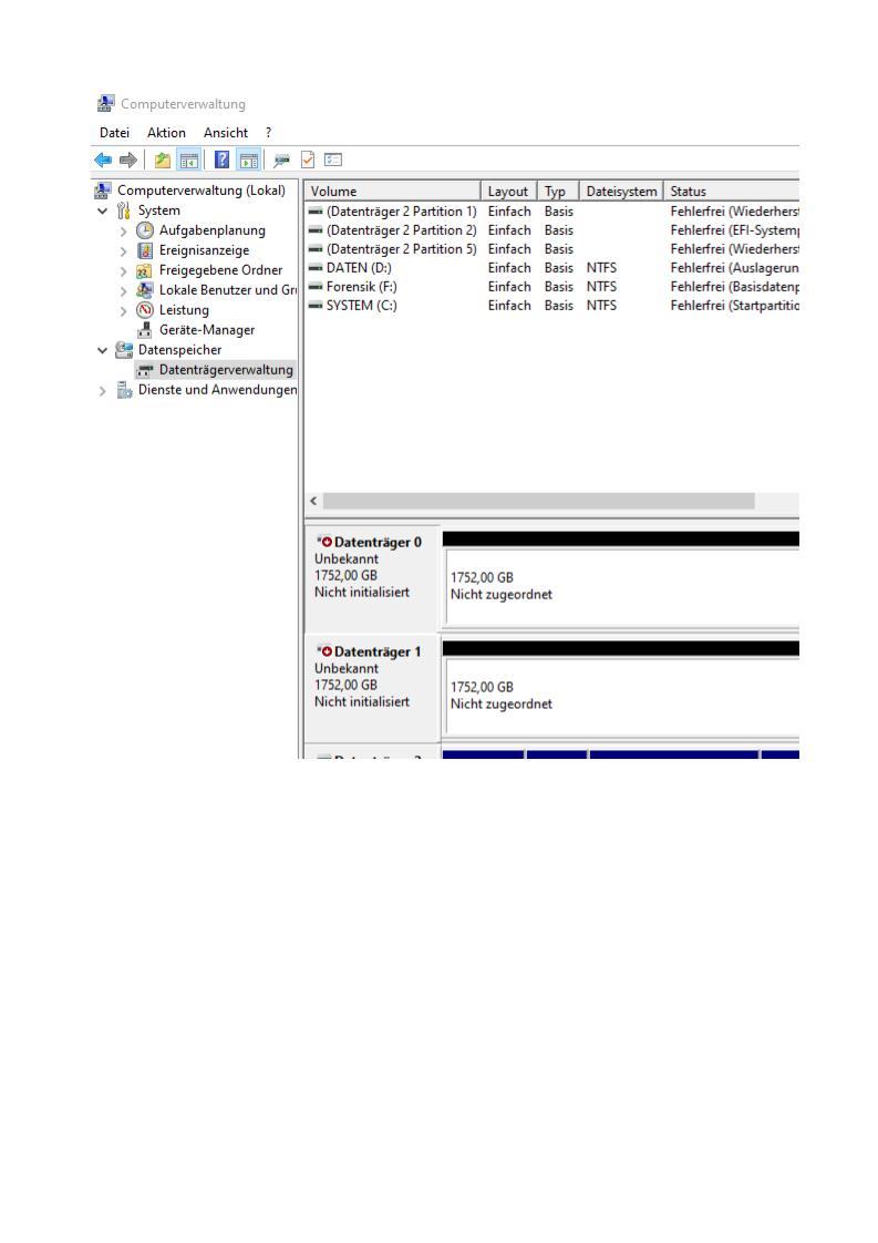

Aber wie ist die Bezeichnung der zu formatierenden Datenträger?

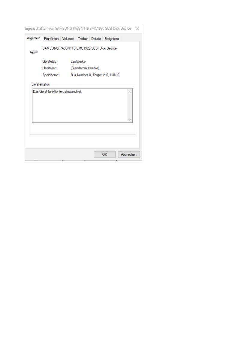

Anbei Hardcopy vom Datenträgerverwaltung

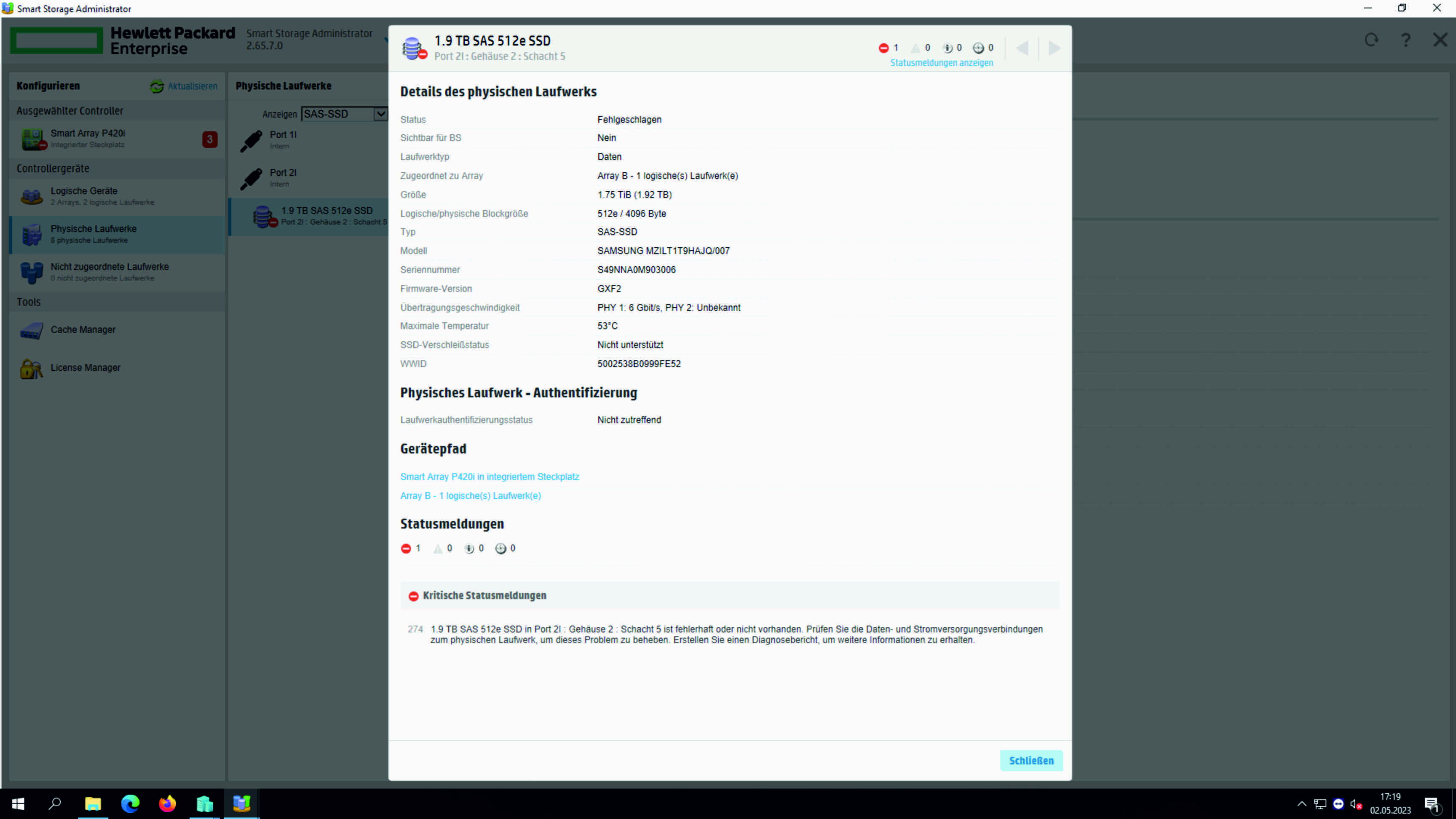

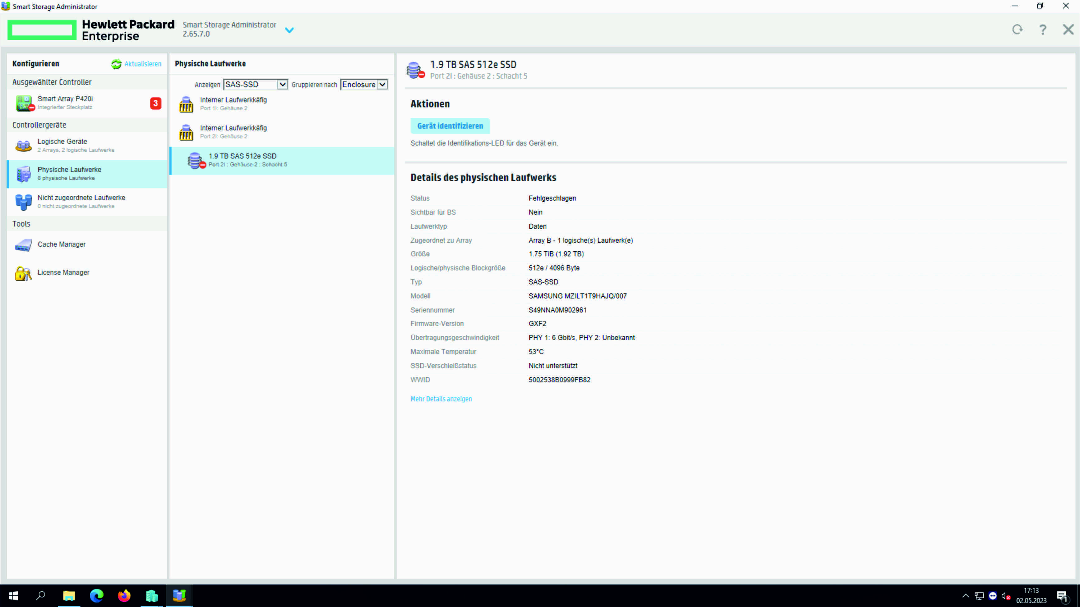

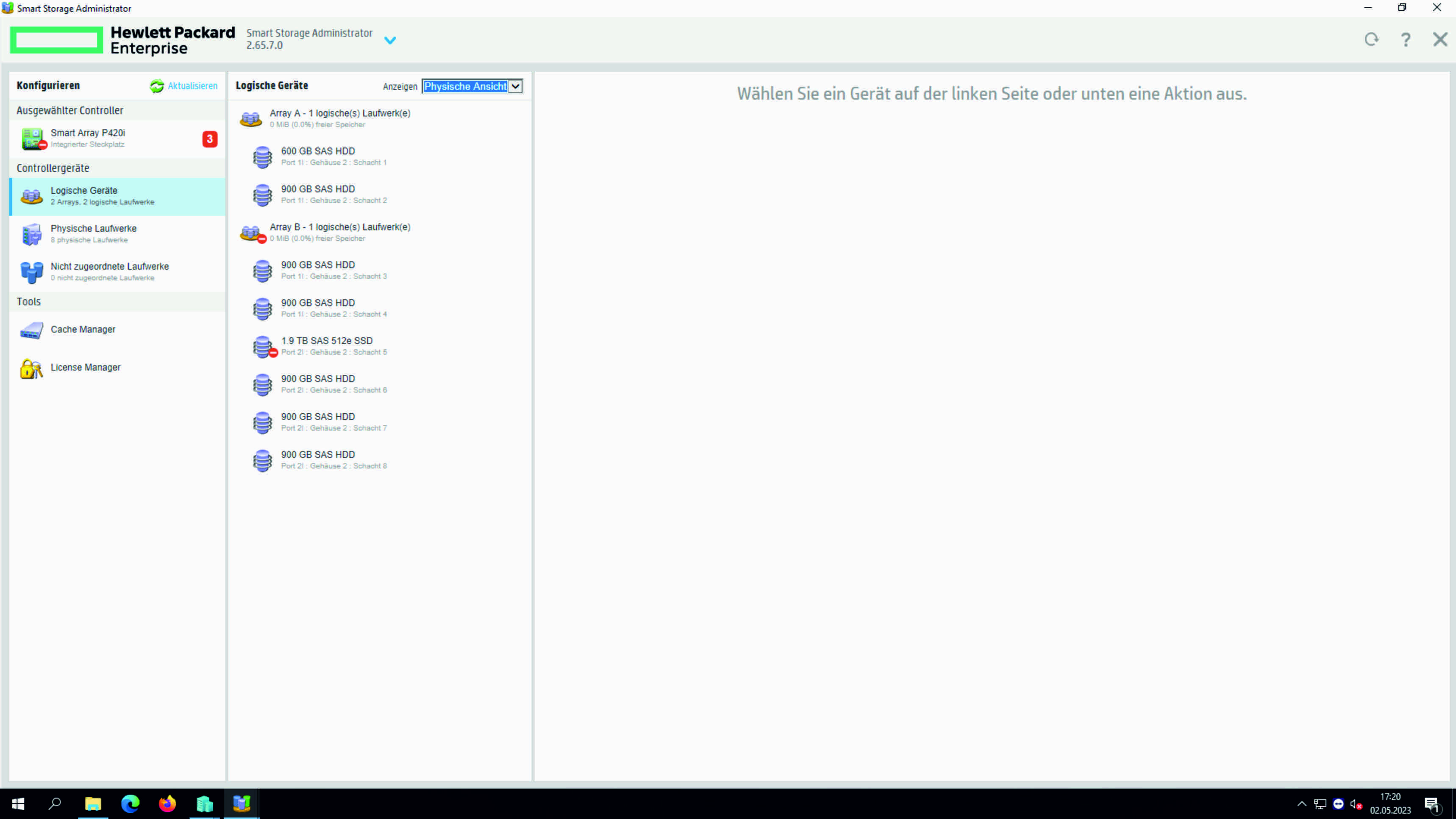

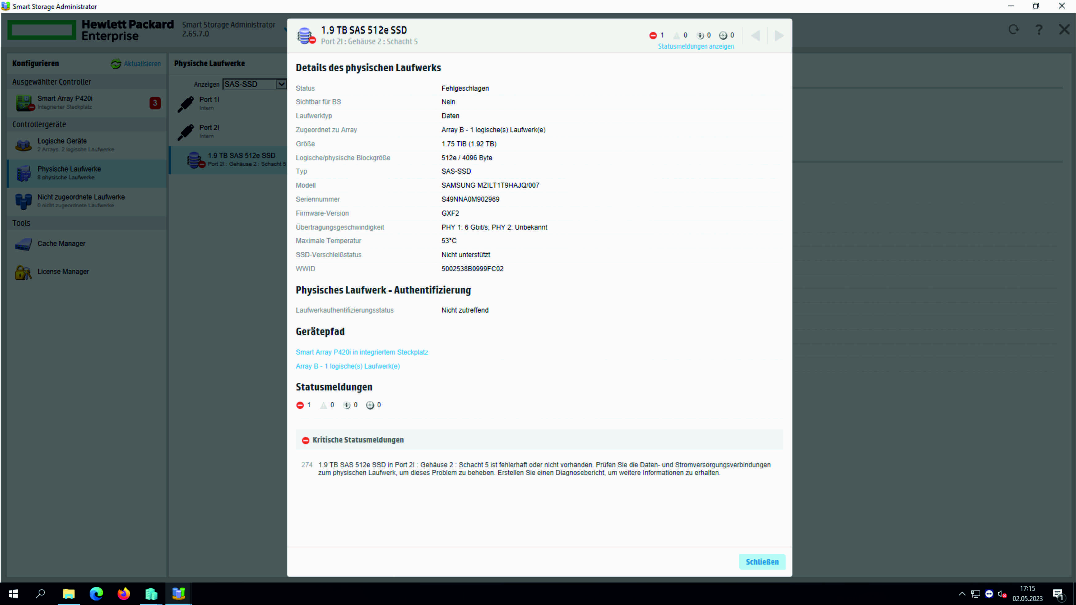

Ich habe mit dem Tool Guru HDD Lowlevel die SSD alle formatiert.
Aktuell wurde die 512er Blockgröße hergestellt.
Allerdings werden unter dem HP P420 Controller weiterhin die SSD als fehlerhaft erkannt.
Wie kann ich hier mein Raid5 doch noch upgraden?

Ich glaube nicht, dass du in einem virtuellen Device HDDs und SSDs mixen kannst. Zumindest bei den LSI RAID Controllern geht das definitiv nicht, keine Ahnung was die HP (Adaptec?) Controller da sagen…
Ok, aber wo liegt da das Geheimis das ein Mischen nicht möglich ist?
?? Verstehe die Frage nicht. Bin abr jetzt auch raus aus dem Thema. Nutze keine HP Controller und bin auf Grund schlechter Erfahrung (beruflich) komplett weg von dem Verein.
Die Antwort war doch das man SSD und HDD im virtuellen Device nicht mischen kann? Ich frage mich nur, warum das nicht geht?
Von ZFS kenne ich das so dass man 512B native Platten und 4k Platten nicht mischen oder ersetzen kann. 4k und 512B Platten die einen 4k Modus haben lassen sich problemlos im Raid mischen, egal ob HD oder SSD.
Die Lösung ist ganz einfach. HP Smartaray Kontroller funktionieren zwar auch mit fremden Festplatten, aber nur, wenn es diese (Komination aus Bus, Kapazität und Technologie) auch bei HP gibt. Wenn man sich die Quickspecs zum Server also auch zum Kontroller als Steckkarte anschaut wird man feststellen, das er nur 100, 200, 400 und 800GB SAS SSDs unterstützt.
Ohne Garantie SATA SSD funktionieren öfters auch wenn es eine HDD mit der gleichen Kapazität gibt.
