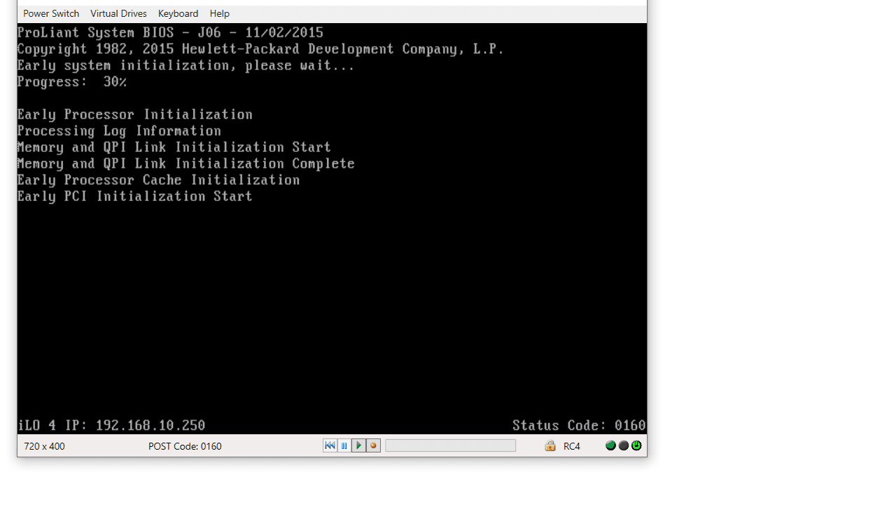

Habe ein Problem mit meinem HP Proliant G8 mit Intel(R) Xeon(R) CPU E3-1220 V2 @ 3.10GHz und 16GB Arbeitsspeicher.
Er ist ca. 3 Tage wunderbar mit dem Arc Loader 24.3.29 Xpenology heute Mittag hat sich der Server abgeschaltet und seit dem kommt er beim Einschalten nicht weiter, wie auf dem Bild zu sehen ist.
Er schaltet kurz weiter auf einen ganz schwarzen Monitor, und wird dann zu Endlosschleife. Ich komme ja auch nicht mehr in den BIOS.

Kommst Du noch per IPMI drauf? Da könnest Du mehr erfahren und in die Logs reinschauen.
Weiterhin
- BIOS reset
- alles was dran/drin ist bis abklemmen und auf das minimum reduzieren: Boot-USB Sticks abziehen, alle Platten abklemmen, nur 1 Speicherriegel, PCI Karten entfernen.
Nachtrag:
Man kann auch das NAND per remote neu formatieren, das setzt aber wenigstens einen connect zum iLO voraus.
Weiterhin
- BIOS reset
Nachtrag:

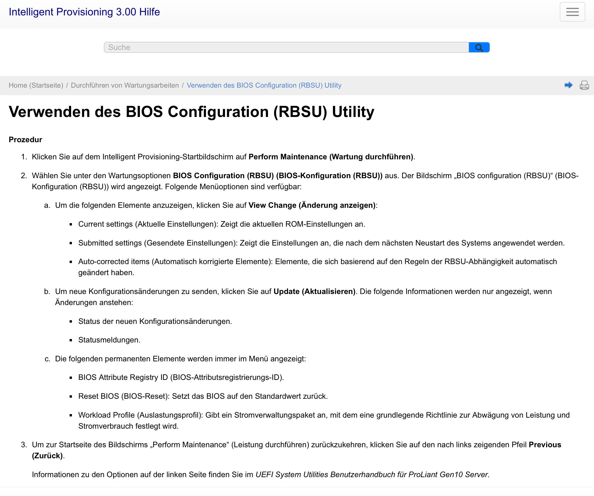

Kann auch wie erwähnt ein Flash/NAND Problem sein, die Anleitung zum fix wäre diese hier.
Das geht per remote über Windows Batch aufruf, wenn dazu noch fragen sind, sag Bescheid, habe das noch im Archiv.
Ist lange her und ich habe heute aktuell keinen HPE Server im Zugriff.
Über RBSU sollte das auf jeden Fall einzustellen sein.
Morgen früh schaue ich auf einem HPE Server im iLO nach und melde mich.

Ich habe mir auf einem HPE Proliant DL380 ebenfalls einen Wolf nach der Möglichkeit zum Start des anderen System ROMs gesucht und auch nichts gefunden.
Dann hatte ich das falsch in Erinnerung und es geht nur über das RBSU.
Bezüglich Prozessor schau bitte im Handbuch auf der HPE-Homepage deines Servers.
