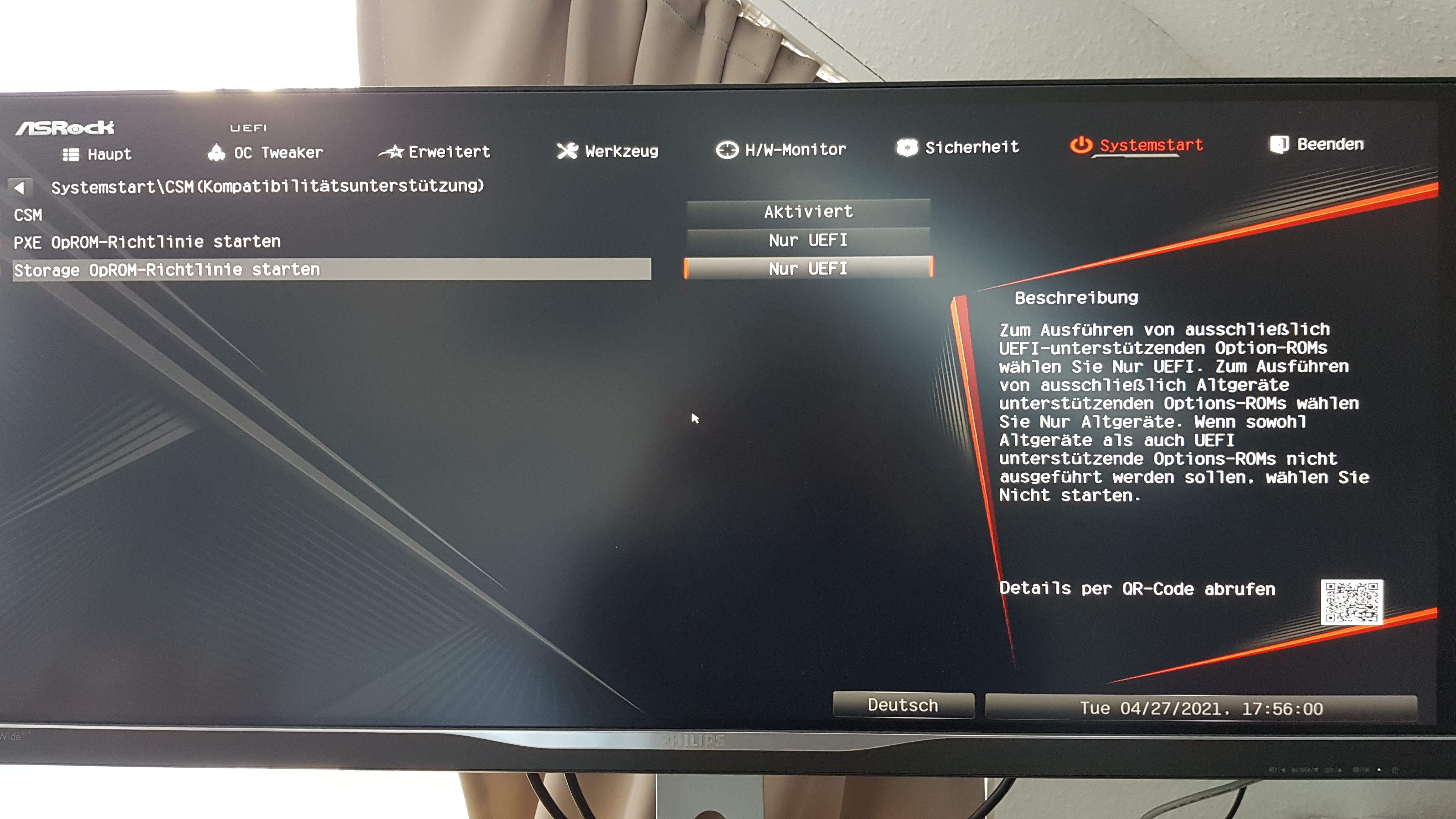

Ich habe mein Asrock AM1B-ITX gegen ein Asrock Fatal1ty B450 Gaming-ITX/ac getauscht und nachdem ich jetzt alles schön verbaut habe, muss ich feststellen, dass das neue Board den Controller nicht erkennt (bzw. evtl. erst gar nicht sucht) - müsste ja direkt nach dem POST kommen.
Ich habe an diesen Einstellungen hier schon erfolglos rumgespielt, noch jemand eine Idee, was man ändern könnte/müsste?
Kann man bei den neuen Geräten überhaupt noch einen Legacy-Boot machen? (wenn ja, wo im BIOS

Moin,
CSM ist legacy boot, du wärst dort also schon richtig.
