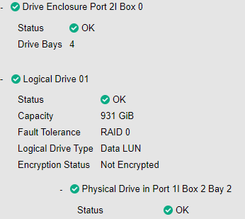

Ich habe gerade die MX500 1TB (mit Powerloss) im Caddy ausprobiert und ILO zeigt alles gut an. (B140i Software Raid)
Ich versuche nächste Woche mal die Toshiba HK6-R 960GB auf dem P440AR im RAID zu installieren.
Vielleicht werden diese auch als Gut im ILO deklariert.
