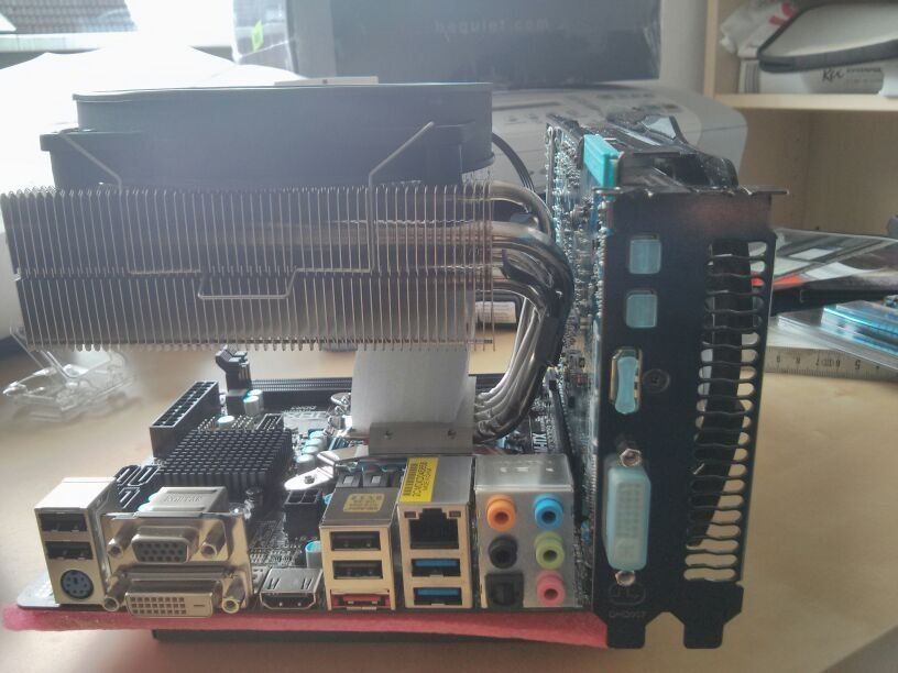

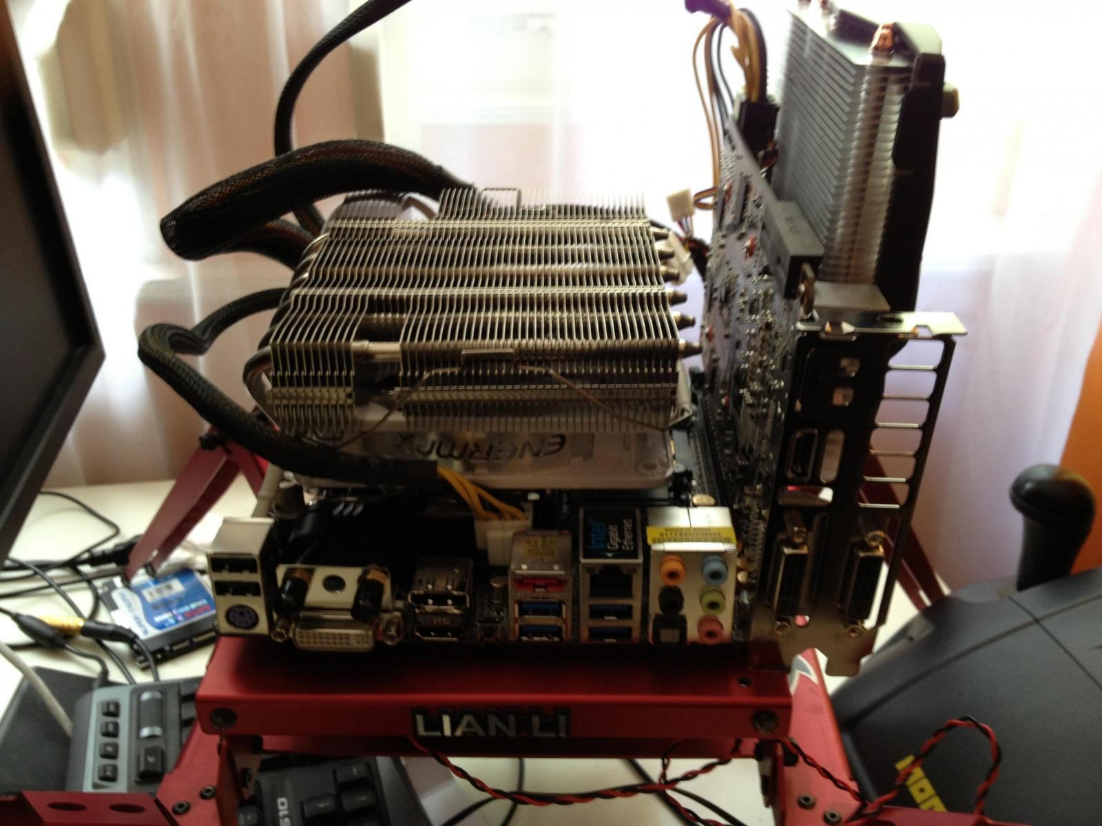

Poste mal ein Bild, evt kann ich dir helfen :)
bin grad nicht Daheim aber ungefähr so sieht es aus nur mit Macho... ziehmlich blöd, da der Lüfter direkt auf die Grafikkarte bläst (ist vllt mit der Hitze vom OC nicht so cool (wortspiel)
der dritte Kühler würde von der Theorie her eigentlich gut kühlen nur weiß ich nicht was für einer das ist und ob er gut ist :P

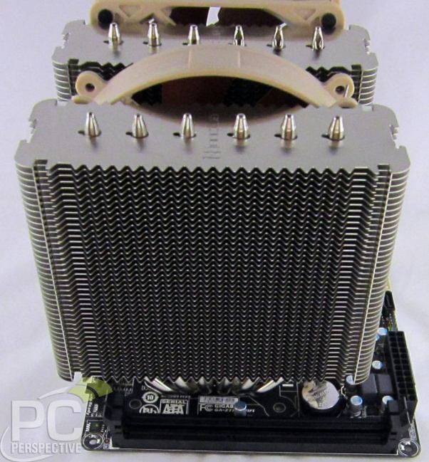

Im Grunde wirst mit jedem größeren Kühler Probeme bekommen, weil du ihn horizontal verbaust musst, also wie den Noctua vom Bild oben, dann muss aber wieder Luft vor der Graka oder direkt vom Kühler gesaugt werden..
Zum Thema AiO kann ich sagen das ich hier eine von Intel hab, und ich empfand sie eigentlich als relativ leise, wenn nicht grad so ein dummes rattern zu hören war, den Lüfter selbst konnte ich bei ~800 laufen lassen und der drehte selbst unter Last nicht wirklich auf, auch mit OC, hab jedoch auch nen 2500K der eh nicht grad warm wird.
Achso und zum 3. Bild, sollte der hier sein: SilverStone Nitrogon NT06 Pro (SST-NT06-PRO) Preisvergleich | Geizhals Deutschland

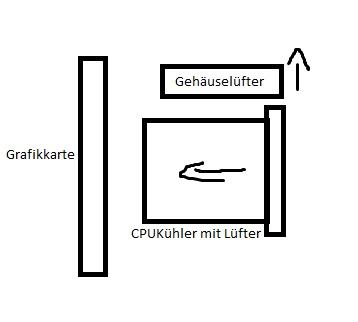

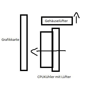

Nachdem ich mich scheinbar damit abfinden muss, dass ich keinen guten Kühler richtig verbaut bekomme und mir der Thermalrightservice bestätigt hat, dass es nicht viel Auswirkung hat, ob der Lüfter auf die Graka pustet hab ich nur noch eine Frage.
Ich habe hier einen True Spirit 140 und einen Macho 140, eigentlich hat der TrueSpirit die bessere Leistung jedoch ist durch das Gehäusedesign der Backlüfter des Gehäuses etwas blöd.
Hierzu hab ich zwei Bilder mit Paint gemalt :P Hat es negative Auswirkungen für den TrueSpirt, dass der Gehäuselüfter dem CPU Lüfter sozusagen etwas Luft klaut? Wenn ja ist das bei dem Macho besser, obwohl dann nur ca 2-3 cm zur Gehäusewand ohne Mesh ist sind?
Zur Not könnte ich von oben noch 2 Lüfter rein pusten lassen.
Luft kommt im Moment vorne mit 2x 140mm Enermax TB rein und wird hinten eben von dem einen 140er (Bild) ausgesaugt (Airflow und so) Grüße und vielen Dank!!!
kannst du die lueffis nicht umdrehen, so dass diese bei der Graka saugen und nach oben auspusten?
Und ich denke du solltest die Bilder um 90Grad nach links drehen :)

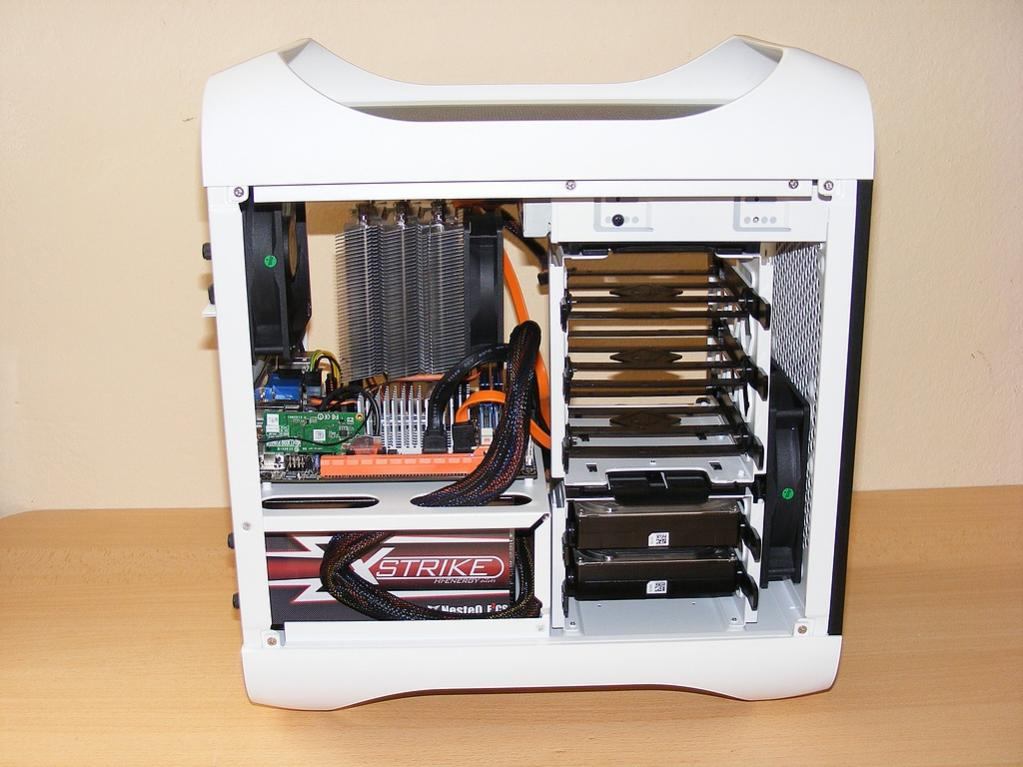

das Bild ist die von oben Ansicht ;) ich hab ein Bitfenix Prodigy dort ist das MB nicht an der Seite befestigt sondern waagrecht drinnen... somit bringt umdrehen nichts =(
P. S. da ist kein Platz mehr da hier der HDD Käfig schon kommt im Prodigy (hatte ich auch schon als Idee ;)

die Idee ist nicht so ganz verkehrt, jedoch ist meine CPU Overclocked und ich hab 5 Festplatten drin. Auf dem bild siehst du wie die Festplatten angeordnet sind... Der einzige unterschied ist, dass ich 2x den Enermax TB rechts in der Front verbaut habe.
