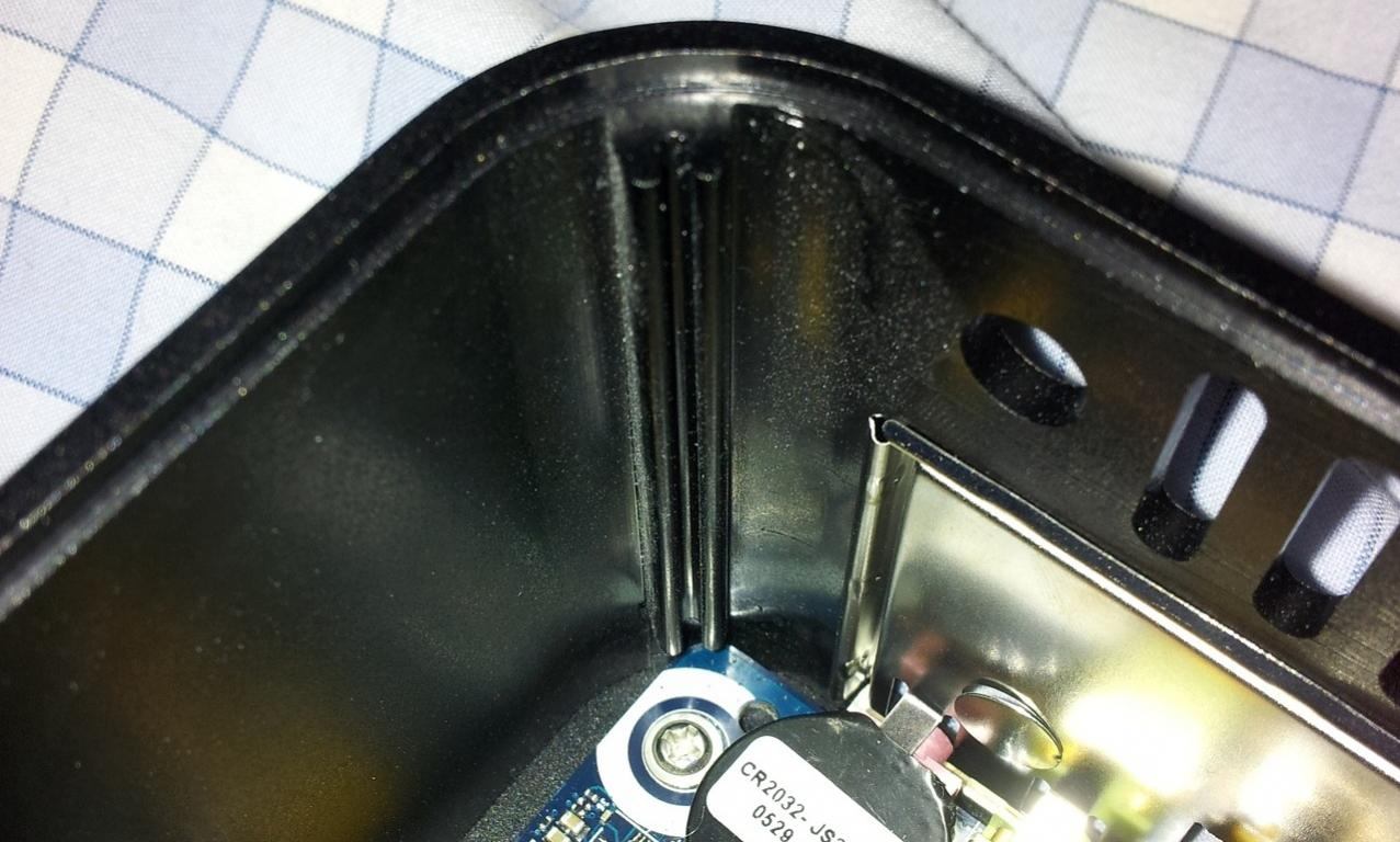

So hab mir das Gehäuse jetzt nochmal genauer angeschaut. Bin zum Schluss gekommen, dass es nicht möglich ist den Deckel und Boden zuvertauschen. Der Deckel wird mit Hilfe von 2 langen Schrauben, die vom Boden aus bis in die am Deckel montierten Gewindehülsen reichen, verschraubt. In allen 4 Ecken des Gehäuses ist noch ein Steg, der in den beiden Schraubenecken zu Frührung dient und soweit abgenommen ist, dass die Gewindehülsen des Deckels Platz haben. In den anderen beiden Ecken dient der Steg wohl nur als Auflagefläche des Deckels und bietet weder oben noch unten Platz für die Gewindehülsen. Hat man die Möglichkeit die Stege zu entfernen, sollte es prinzipiell möglich sein beides zu tauschen aber versprechen kann ich nichts, da ich es nicht selbst testen kann.
Von der Qualität im allgemeinen bin ich sehr zufrieden. Es besteht aus massiven Alu und die umlaufenden Wände sind aus einem Stück gefräst worden, ohne irgendwelche Nähte. Selbst Power- und Laufwerksknopf sind aus Alu. Fühlt sich alles sehr wertig an. Einziges Manko, was mir aufgefallen ist, ist, dass der Deckel sehr eng oben sitzt und man bei montierter IO-Blende Probleme bekommt den Deckel, nach dem Lösen der Schrauben, aus dem Gehäuse zu bekommen. Musste da mit etwas dünnem durch das gefertigte Loch für den PicoPSU-Anschluss und den Deckel raus drücken.
Kühlungsmäßig bekommt man an den Seiten jeweils ein 50mm Lüfter (10mm Tiefe) per doppelseitigem Klebeband befestigt. Hitzeprobleme im Gehäuse sollten damit nicht großartig auftreten. Testen konnte ich es ja leider nicht :d
Hier mal ein paar Fotos zur Verdeutlichung des Umbaus:
IMG_20130225_185301.jpg IMG_20130225_190018.jpg IMG_20130225_190036.jpg IMG_20130225_190727.jpg
