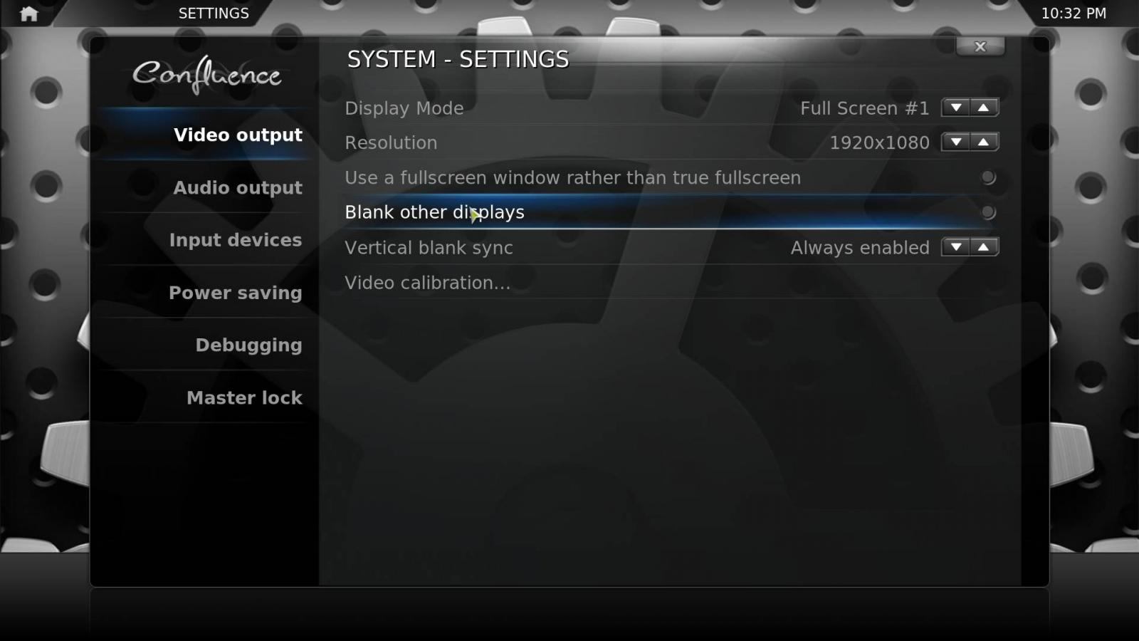

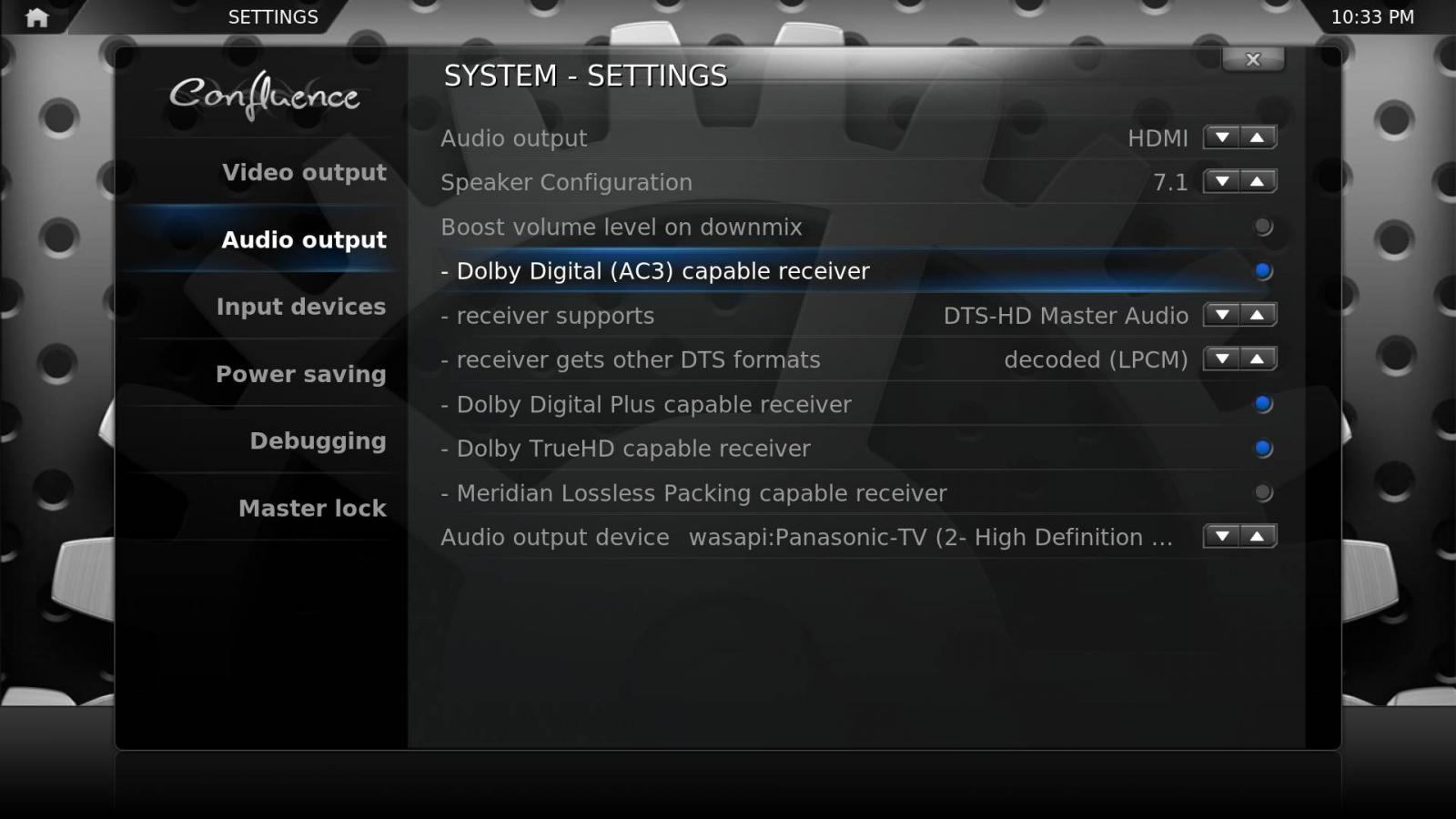

klappt bei mir mit beiden Versionen - hab das inoffizielle Build mit HD-Audio Patch gestern installiert.
Settings:
sync playback to display - aus!
use a fullscreen window rather than true fullscreen - aus!
Audio Output device: WASAPI .... ! DirectSound funktioniert nicht!
Ich hatte bis vor kurzem auch noch andere Hardware als HTPC im Einsatz. Dort lief es auch immer. Vor 3 Monaten lief auch noch die selbe Hardware bis auf das Mainboard perfekt. Die Grafikkarte kann ja eigentlich nicht Defekt sein. Habe sowohl WASAPI als auch DirectSound versucht, nichts. Muss ich Windows mal neuinstalliern, habe ich erst vorgestern.
