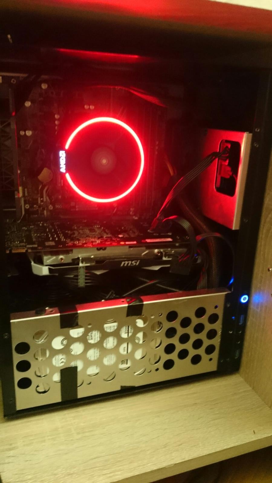

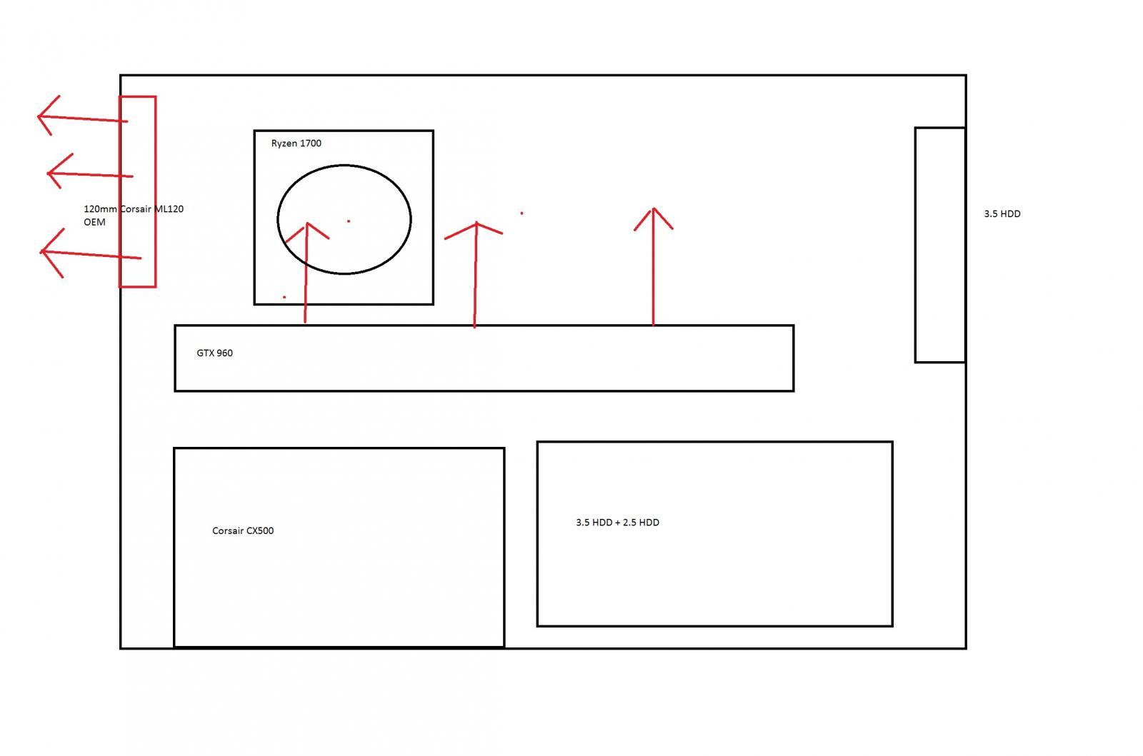

Folgendes Problem: Mein System wird extrem heiß. 80-95° auf der GPU sind keine Seltenheit, CPU bis 90 auf 1,2 V (Entspricht Standardspannung). Sie ist maximal übertaktet, macht aber keinen Unterschied, laut Tests 10 W. Der Prozessor läuft mit einem Wraith Standardkühler. Mein Wraith Max passt mangels Brackets nicht auf den Sockel.
Es handelt sich um ein Jonsbo C3. Ein neues Gehäuse hatte ich durchaus erwägt, bei der Suche aber nichts gefunden was dem gleich kommt, bis 2 KG gar nicht, bis 3 KG nur ein teures Lian Li das auch nur an einer Seite Lüfter hat (mATX und so klein + leicht wie möglich sind hier zwingend).
Ich brauche also einen Kühler der die Hitze aus dem Gehäuse schafft. Es hat nur einen Lüfter, rückseitig ist ein ML120 OEM installiert. Von diesen Lüftern habe ich noch zwei. Gibt es einen Kühler der die Luft in eine Richtung kanalasiert den ihr mir empfehlen würdet der ohne Lüfter kommt und dafür sehr günstig ist? Oder sollte ich gar nach einer AIO Ausschau halten? Die hatte ich auch schon für die GPU erwägt, jedoch wäre das wahrscheinlich übertrieben.

Ich glaube, das Problem liegt bei dir eher an mangelnder Gehäusebelüftung. Ich würde für diese Hardware eher ein anderes Case in Betracht ziehen. Fractal Design Define Nano S zum Beispiel. Ohne Lüfter, die Frischluft ins Gehäuse befördern wird ein anderer CPU-Kühler keine nennenswerte Besserung bringen.

Ich hatte den Lüfter erst falsch montiert, da wurde Luft reingeblasen, was aber noch schlechter war. Gibt es kein Gehäuse wie das C3 nur mit richtigem Airflow? Alternativ, würde mir eine AIO helfen?

Ich würde schon den mit Lüfter besorgen. Blöd an dem Case ist, dass vorne keine Lüfterplätze sind (wenn ich das richtig sehe) - Ideal wäre ja eine "Flussrichtung" von vorne nach hinten. Aber wenn genug Luft rausgeblasen wird, dürfte durch die Löcher an der Seitenwand genug frische Luft nachgesogen werden. Dafür sollte der PC aber nicht zu nah an irgendeiner Regalwand stehen.

Wie auch immer, ich denke, dass Du mit einem Tower-Kühler plus Lüfter, der nach hinten bläst (ob das nun Deiner oder ein mitgelieferter ist) schon ein Bisschen Verbesserung erwarten kannst. In der Kombi Kühler-pustet-nach-hinten und Gehäuselüfter-pustet-nach-hinten dürfte mehr Luft nach draußen bewegt werden als in der Kombi Topblower-verwirbelt-alles und Gehäuselüfter-pustet-nach-hinten. Und wenn mehr Luft rausgeblasen wird, wird auch mehr Luft von der Seite eingesogen.

Ein 140er, der mit Außenluft auf den Stock-Kühler pustet würde wahrscheinlich 20° bringen.
Du hast ein Corsair CX500 Netzteil, welches 140mm lang ist? Dann müsste im Boden genau ein 120er Lüfter reinpassen, das ist jedenfalls bei mir im C3 mit dem Cooler Master V550, das 140mm lang ist, der Fall. Dadurch würde die Frischluftzufuhr deutlich verbessert werden, allerrdings musst du mit der Befestigung improisieren...

Unten ist aber doch keine Öffnung? Hast du ein Bild des C3, welche Hardware wird verbaut?

Hab leider kein Bild mit Lüfter, und gerade habe ich an der Stelle eine Pumpe für die Wakü stehen. Aber Hier sieht man, dass die Belüftungslöcher fürs Netzteil durchgehens sind, also auch ein Lüfter vor dem (auf dem Bild zu langen) Netzteil Luft anziehen kann.
Was eher noch problematisch wird sind die Kabel vom Netzteil die dem Lüfter dort im Weg sein könnten ...
