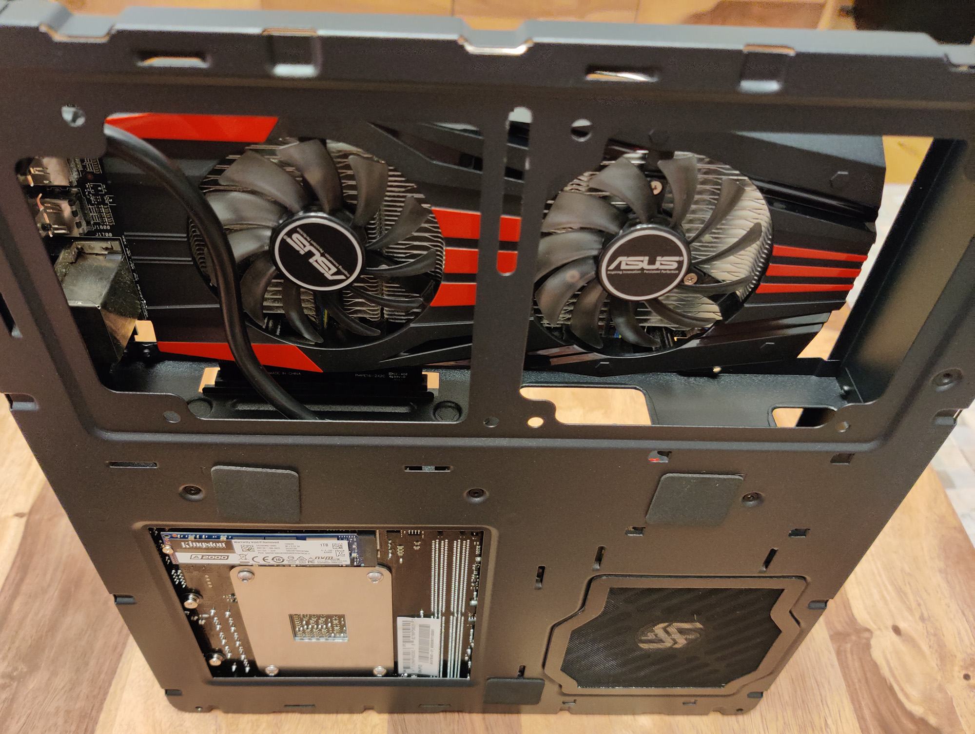

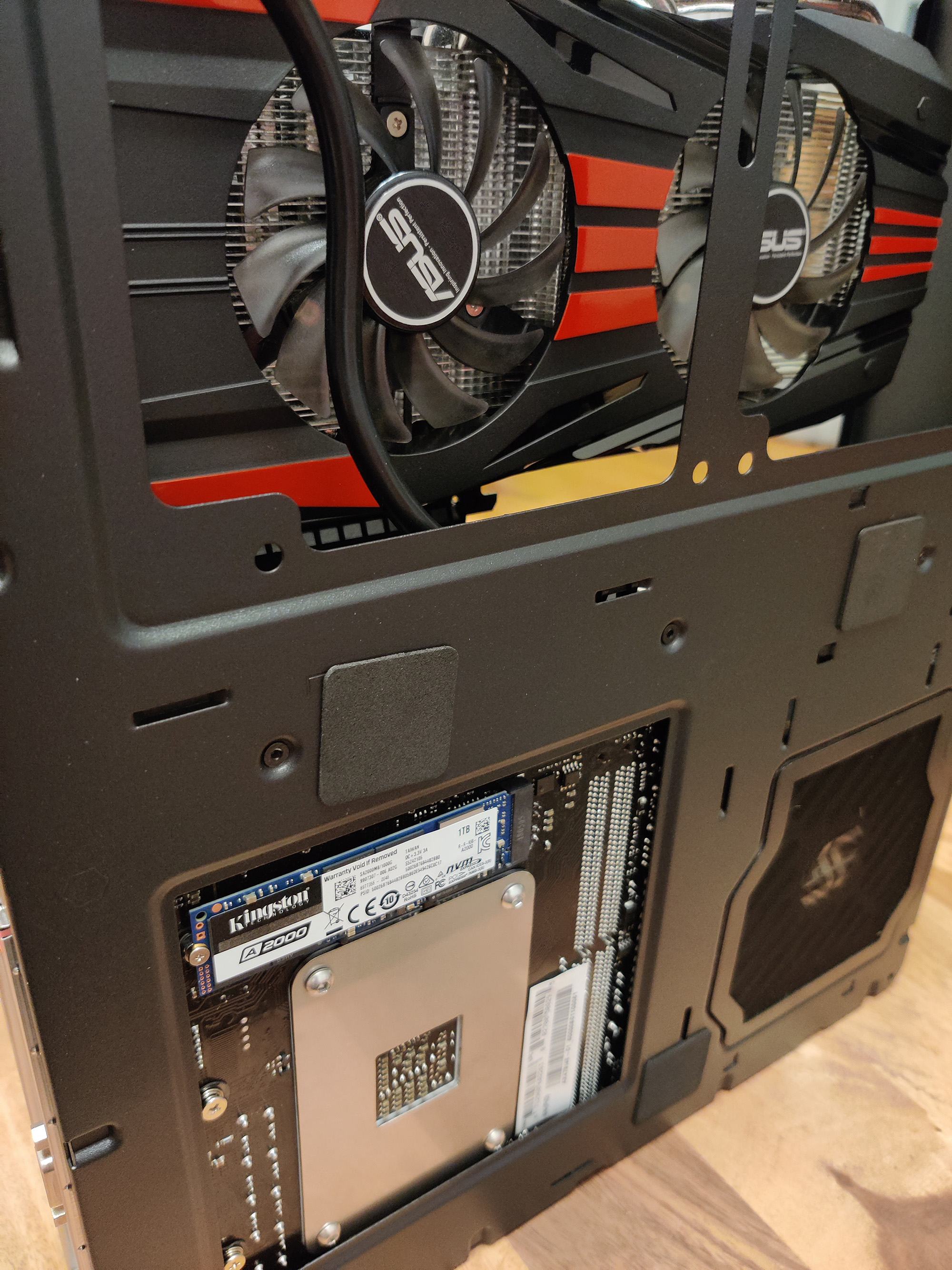

Wenn man nach dem Node 202 Gehäuse mal im Internet recherchiert, dann findet man viele interessante Ideen, wie man das Maximum aus dem Platzangebot raus holen kann.
Deswegen waren auch einige Modifikationen notwendig:

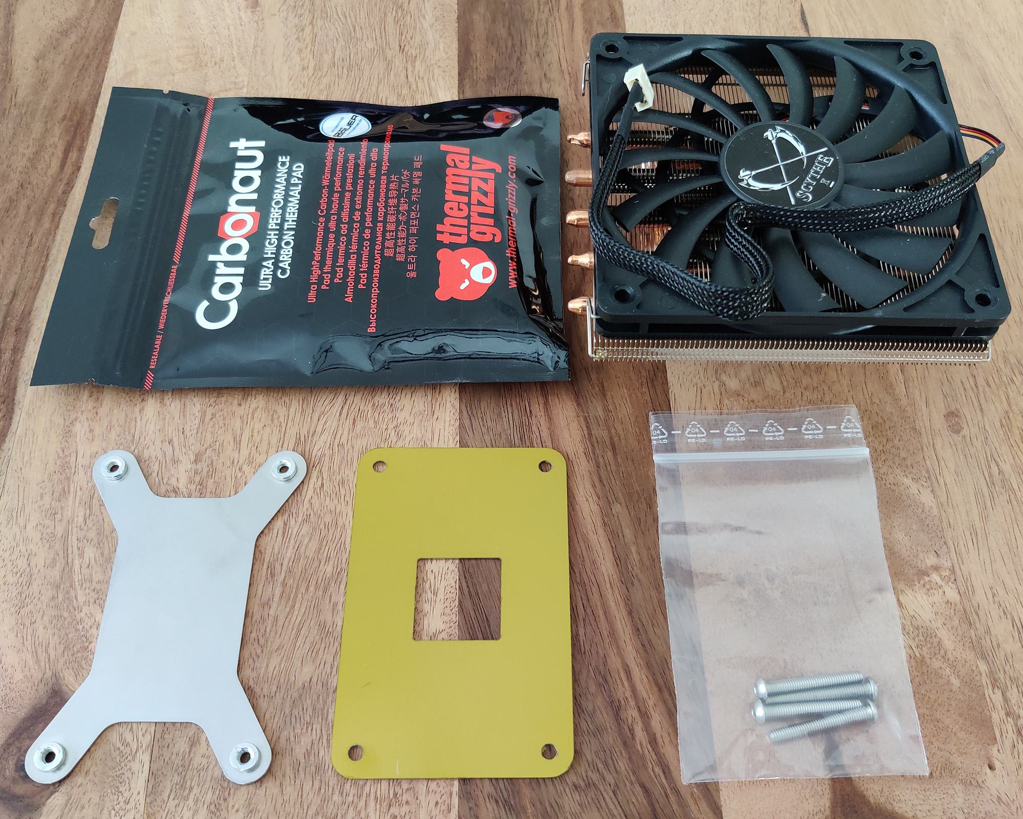

- Gem. Fractal Design passen in das Node 202 CPU Kühler bis zu einer Höhe von 56mm rein. Wenn man sich Berichte andere PC-Bauer anguckt, schreiben viele es gehen auch 58mm rein.
Meine erste Überlegung war: Scythe Shuriken 2. Jedoch haben mich Amazon Bewertungen überzeugt diesen nicht zu nehmen, da anscheinend die Kühlleistung nicht ausreichend ist.
Meine zweite Überlegung: Thermalright AXP-100 Full Copper. Jedoch ist dieser Kühler nicht in vielen Shops verfügbar, recht teuer und laut Berichten kann es Probleme mit der RAM Höhe geben.
Also Tagelang weiter recherchiert und zu dem Entschluss gekommen, dass der Scythe Big Shuriken 2 Rev. B für dieses Gehäuse der ideale CPU Kühler ist, da er genügend Kühlleistung haben soll und es auch keine Probleme mit dem RAM geben sollte, da der Kühler um 90° verdreht montiert werden kann. Leider ist der Kühler nicht mit AM4 kompatibel. Also weiter recherchiert und auf folgendes gestoßen:
Nach etwas Schriftverkehr und Verhandlung habe ich umgerechnet 18 Euro inkl. Versand bezahlt und dieses Custom-Retention-Kit war innerhalb weniger Tage da. (Der Verkäufer legt dem Paket eine super Anleitung zur Montage bei!)
Custom-Kit + gebraucher Big Shuriken 2 auf eBay haben mich zusammen ca. 50 Euro gekostet.

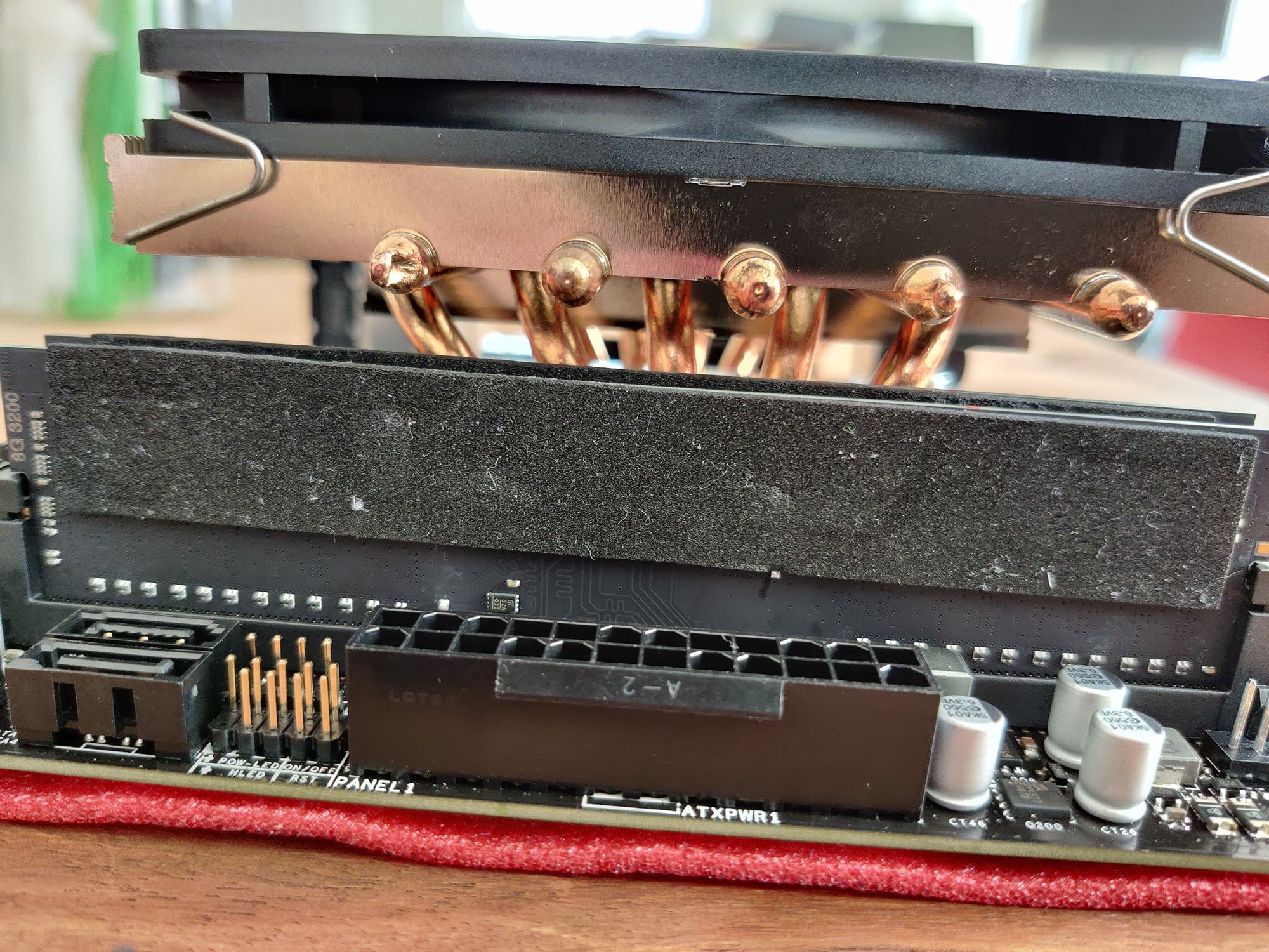

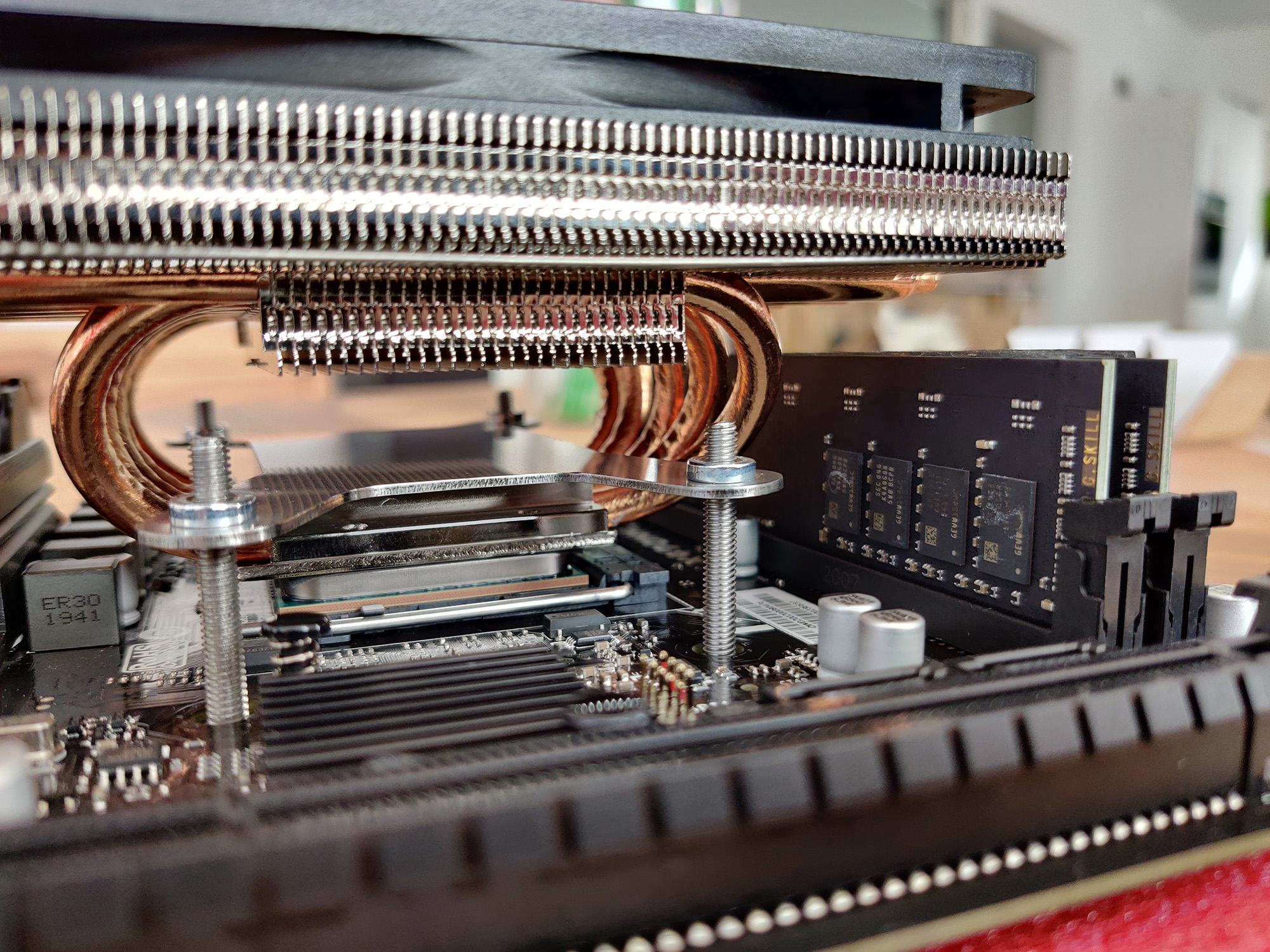

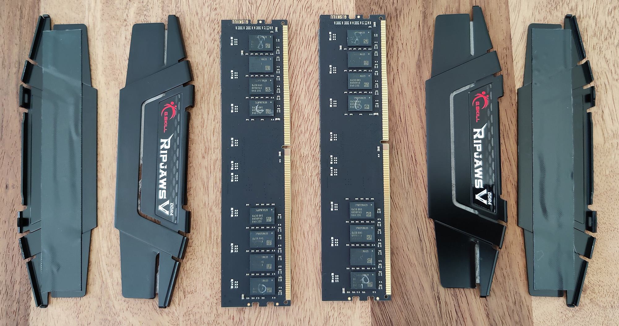

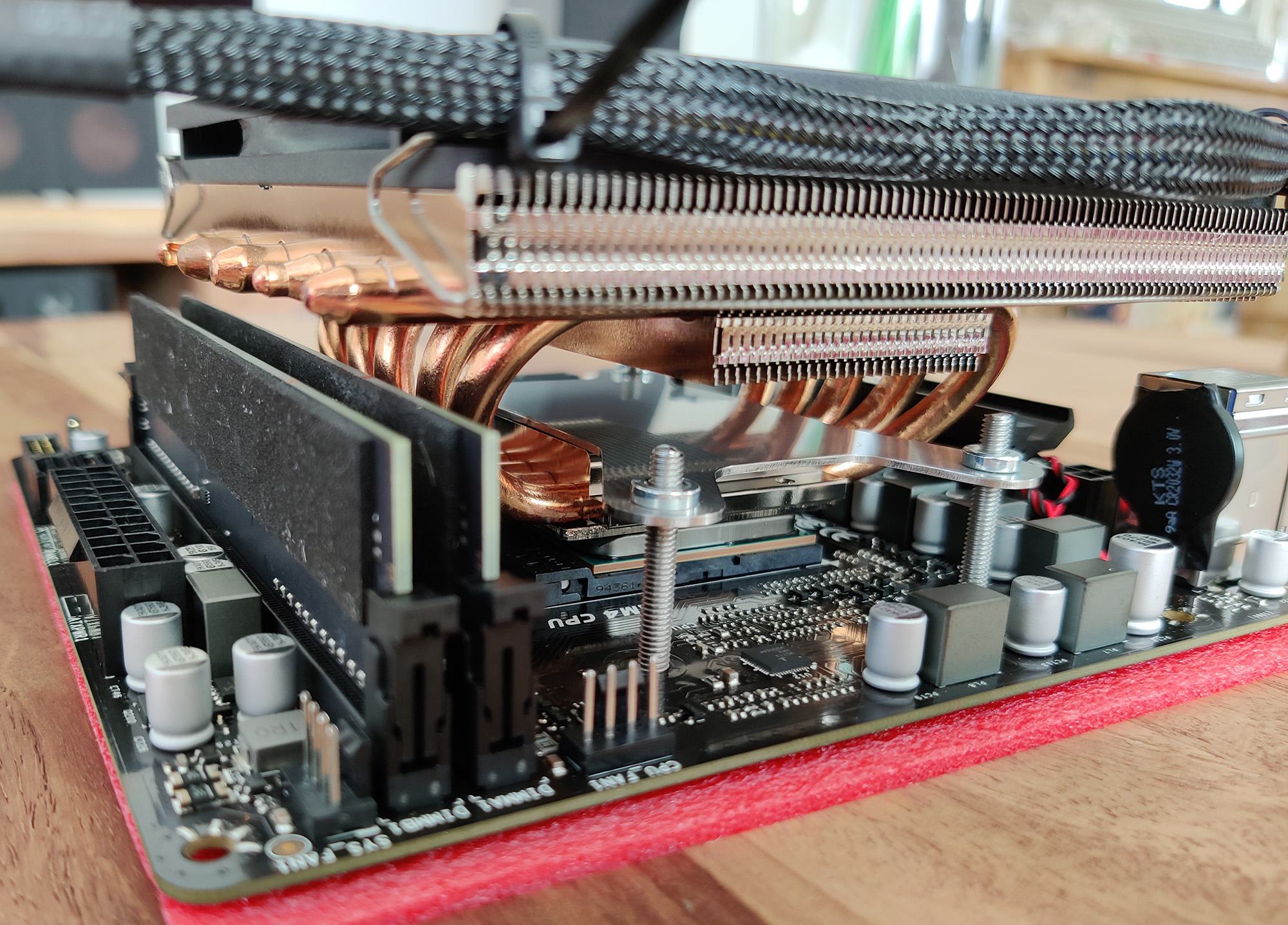

Leider habe ich bei der Montage feststellen müssen, dass sich mit diesem Kit der Kühler nicht um 90° verdrehen lässt, sondern nur um 180° -> Problem mit der RAM-Höhe.
Lösung: RAM-Kühlkörper müssen ab. Ein, zwei Videos auf Youtube geguckt, Heißluftfön rausgeholt und mit viel Geduld Kühlkörper abgemacht.
Montage mit RAM und Kühler sieht dann so aus:
Montage der restlichen Komponenten funktioniert dann eigentlich reibungslos.
Als ich dann den Gehäusedeckel drauf setzten sollte, musste ich feststellen, dass der am CPU Kühler ansteht. Das ganze also wieder ab, untersucht und festgestellt, dass der relativ dicke Staubschutzfilter (eigentlich der Rahmen) am Kühler ansteht. Das liegt aber hauptsächlich dran, dass der Big Shuriken 2 nicht exakt parallel zum Mainboard verläuft, sondern eine leichte Steigung hat. Es sind nur ein paar Millimeter unterschied, aber die machen's halb aus. Man könnte sicher den Kühler etwas runterdrücken und die Heatpipes etwas verbiegen, dann sollte es auch passen, aber dann hätte ich das halbe Gehäuse wieder zerlegen und alles raus bauen müssen. Deswegen habe ich das Staubschutzgitter entfernt und ein magnetisches Staubschutzgitter verbaut:
Nun steht nichts mehr an.

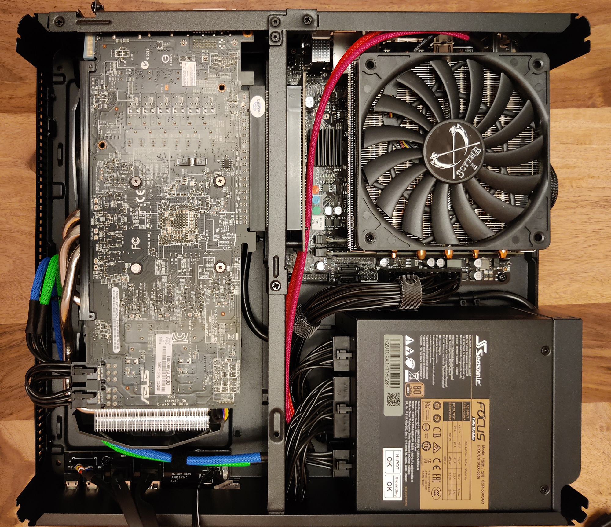

Jetzt ging es an den Anschluss und die Verkabelung.
Hier musste ich auch viel Modifizieren, da der Platzmangel einfach zu extrem ist. Alles was unnötig ist, habe ich rausgemacht (Dank Molex Werkzeug ist das relativ schnell gemacht) und teilweise neu gesleevet (jeweisl 2 - 3 Adernpaare). Teilweise habe ich auch Kabel gekürzt, damit diese nicht zusammengerollt im Gehäuse liegen.
Final hat das dann recht aufgeräumt, so ausgesehen.
Hier noch ein paar Eindrücke mit der verbauten GPU:

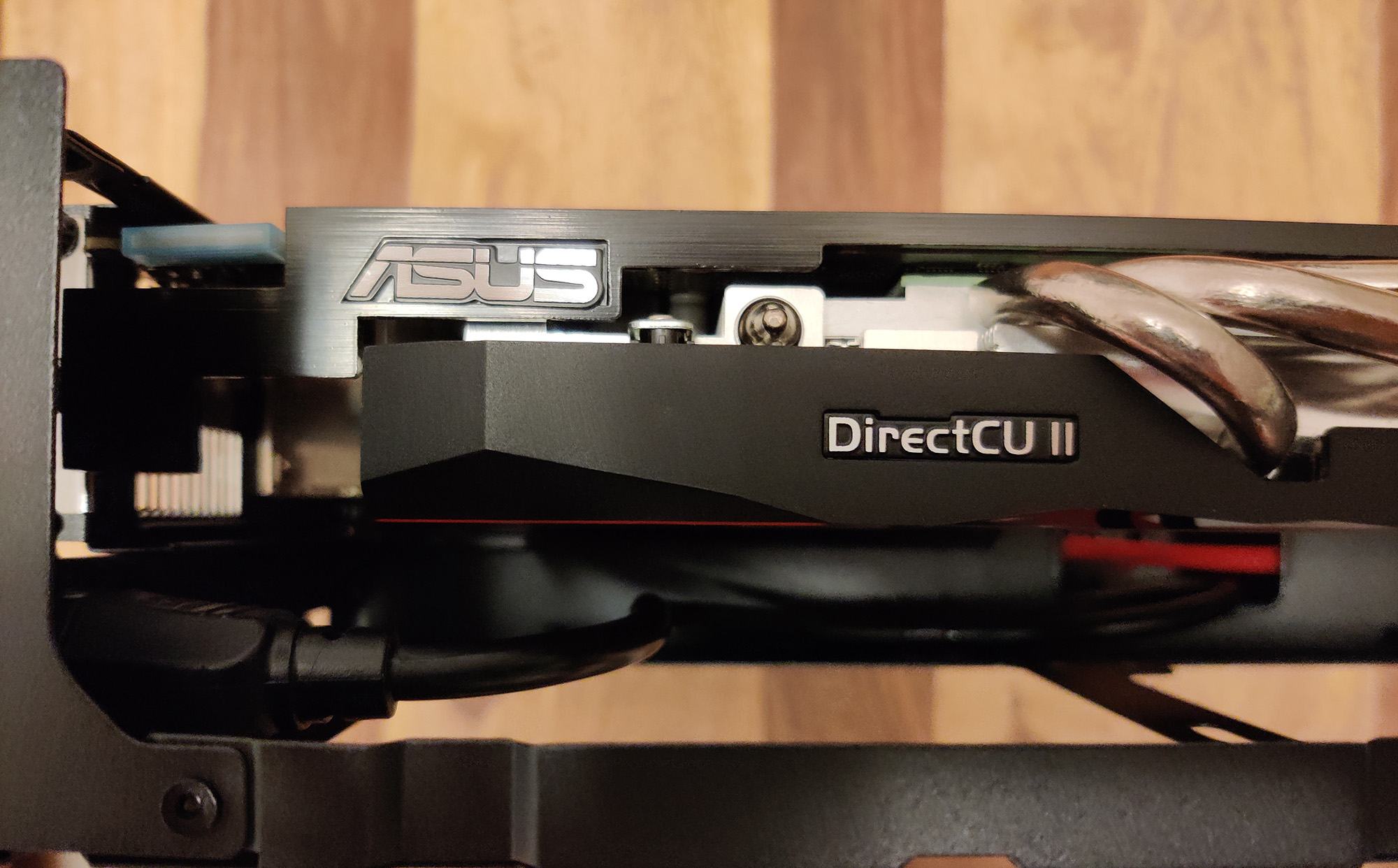

GPU:
- Idle: 46°C @ 1300 rpm
- Furmark 4k Test: nach ca. 10 Min erreichte die CPU 100°C @ 3470 rpm und hat sich anscheinend zum Selbstschutz ausgeschaltet. Nach dem Abkühlen lief der PC wieder normal.
- Ori and the Blind Forest @ FullHD: ca 70 - 75°C, Lüfter hörbar
- Need for Speed - Most Wanted 2012: bis zu 85°C
- Need for Speed - Rivals: über 90°C (über längere Zeit nicht spielbar. Lüfter wird auch deutlich hörbar)
Alles o.g. läuft mit der GPU eigentlich flüssig und mit akzeptablen FPS, aber die Thermik geht gar nicht.

Da ich mit der GPU extreme thermische Probleme in diesem kleinen Gehäuse hatte, habe ich mir nun eine Gigabyte GTX 1650 Super Windforce OC mit 4GB GDDR6 geholt.
Die alte Radon (TDP 180W) hatte locker nach ca. 1h Spielen die 100°C Marke überschritten. Nach Reduzierung der Leistung mittels AMD Kontrolzentrum konnte ich die Temperatur auf 86°C - 90°C drücken, was jedoch nicht wirklich zufriedenstellend war.
Mit der GTX 1650 Super (TDP 100W) und einzem zusätzlichen Noctua Gehäuselüfter liegt die Temperatur nun zwischen 50°C und 60°C. In bin zufrieden.
