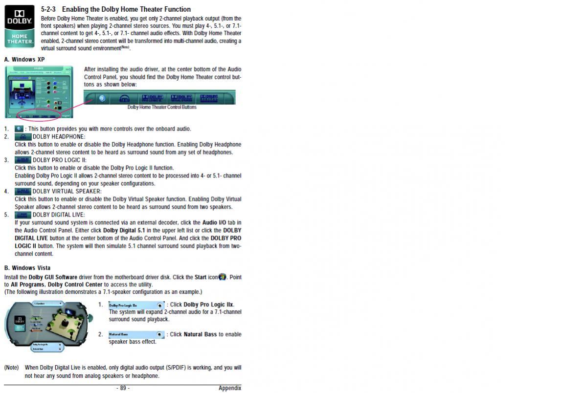

PS: PowerDVD in verwendung? Dann hilft vieleicht das :AC3 Filter nicht richtig konfiguriert, der stand noch auf 2.0.. + Player ist PowerDVD, in den Audioeinstellungen ist dort S/PDIF gewählt.
PS: Vieleicht hilft dir diese Seite aus dem Handbuch
