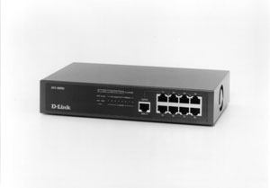

ich habe mal im internet nach bildern von dem teil in allen erdenklichen positionen herausgesucht, das ihr euch das etwas besser vorstellen könnt.
Als erstes wollte ich das ding lackieren, dieses schlichte grau finde ich einfach nur hässlich, die silbernen netzwerksteckeranschlüsse könnte ich mir in gold ganz gut vorstellen und das gehäuse in glänzendem schwarz. das wär ja schonmal nicht übel, aber was mir an der kiste am meisten aufn keks geht ist dieses hohe surren des lüfters, der dürfte bei der bauform n 40mm dingen sein oder? das muss irgendwie geändert werden. ich werde mal in den nächsten tagen das ding aufschrauben und reingucken, vieviel platz da nach innen ist. wenns nett aussieht könnte ich mir oben eine plexiglasscheibe vorstellen, ganz ohne lüfter gehts nicht, sonst läuft das ding heiss, was wäre effektiver, einen gedrosselten 40mm lüfter reinsetzen oder gar einen 80mm lüfter oben reinpacken, oder meint ihr das das interne netzteil nicht genügend leistung bringt, oder einfach zusätzliche kühllöcher installieren, lüfter ganz rausnehmen und das ding mit leds ausleuchten, was könnt ihr euch am besten vorstellen, ich meine stromanschluss dürfte kein problem darstellen, da ja der jetzte lüfter auch über kabel strom bekommen muss, die leitung kann man ja einfach anzapfen.

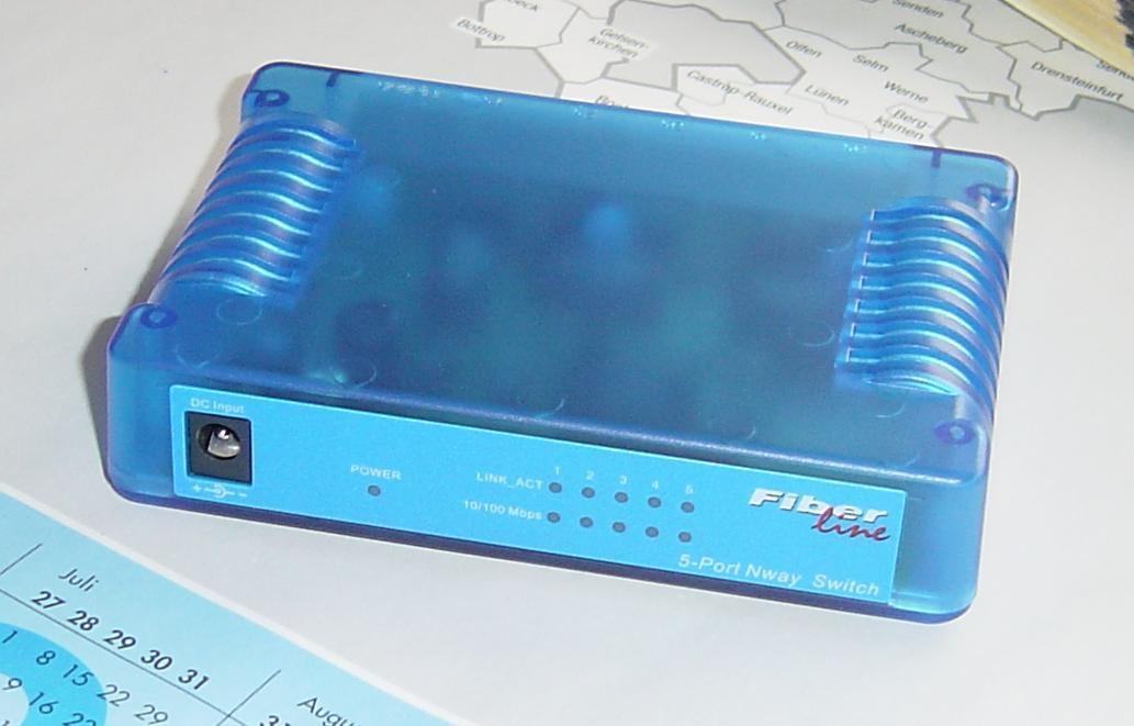

So. Hier mein Swich:
DA kommen ncoh ein paar LEDs rein.....
Dein Hub würde ich erstmal windowen, den Lüfter runterregeln und das gehäuse blau Lackieren!
