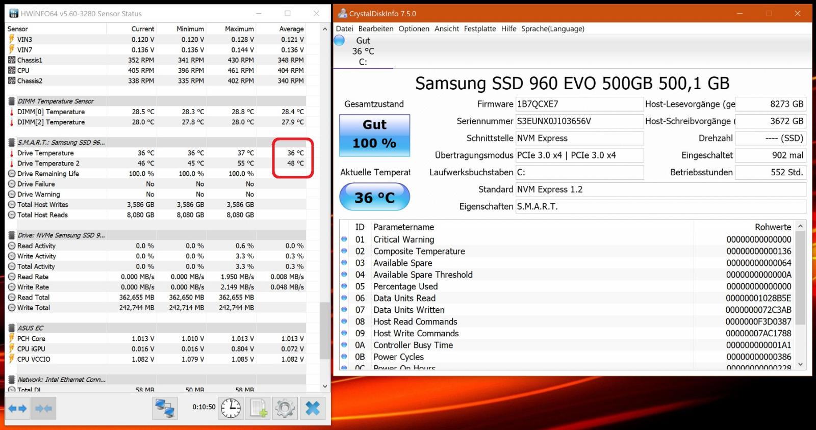

HWiNFO64 SSD "Drive Temperature 2" ???
in HWiNFO64 kann man (neuerdings) zwei SSD-Temperaturen auslesen.
Drive Temperature
Drive Temperature 2
Im Idle haben beide Temperaturen eine Differenz von immerhin 12 °K.
Kann jemand dazu was sagen?
Was ist die "Drive Temperature 2" und warum ist sie um 12 °C höher als die "Drive Temperature" bzw. die CrystalDiskInfo Temp.? :confused:
Hier mal der Screenshot:
Die 960er haben meines Wissens nach 2 Temperatursensoren, musst mal googlen was genau die jeweils für Temperaturen erfassen.
Danke Holt. Ja, der Zaunpfahl. ;)
Habe nochmal gesucht.
Gefunden habe ich das hier:
Temperature: Sensor für SSD-Memory
Temperature 2: Sensor für SSD-Controller
Der Sensor, der von (einigen) Monitoring-Programmen ausgelesen wird, ist der, der sich bei den SSD-Speichermodulen befindet. (CrystalDiskInfo, AIDA64)
Mit AIDA64 habe ich zwei Durchläufe, insgesamt 3 Minuten den Memory-Stress laufen lassen. Hier nochmal der Vergleich, ausgelesen mit HWiNFO:
Idle
(Memory) Temperature: 36 °C
(Controller) Temperature 2: 48 °C
Last
(Memory) Temperature: 44 °C
(Controller) Temperature 2: 70 °C
Die Temperatur liegt somit unter Last nach 3 Minuten noch immer 5 °C unter der Drossel-Schwelle von 75 °C. Somit alles gut. :)
Siehe dazu auch hier: https://www.computerbase.de/2016-11/samsung-ssd-960-evo-test/5/
