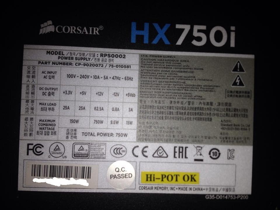

Völliger Käse, ein normaler Molex ist für mindestens 6A ausgelegt, das sind ~8m.
Hab ich da was verpasst?
Bild by Songoku88 aus dem Thread http://www.hardwareluxx.de/communit...e-schlaegt-sich-das-140-netzteil-1050850.html

Nö verpasst hast du nichts, allerdings heißt 12V 62,5A nicht das man die 62,5A auch über einen Molex Strang abrufen kann, nicht umsonst hat der CPU Anschluss 2 oder 4 Gelbe Leitungen u. der PCIe Anschluss 6 Gelbe Leitungen,
