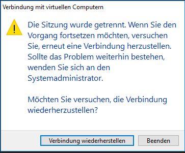

ich habe nach einem Update von Windows 10 versucht, mich zu meiner Virtuellen Maschine zu verbinden und bekomme folgende Fehlermeldung:
Die Sitzung wurde getrennt. Wenn Sie den Vorgang fortsetzen möchten, versuchen Sie, erneut eine Verbindung herzustellen. Sollte das Problem weiterhin bestehen, wenden Sie sich an den Systemadministrator.
Möchten Sie versuchen, die Verbindung wiederherzustellen?
Der Server (Ubuntu Linux 16.04) läuft, ich kann mich auch per SSH drauf schalten, aber die Hyper-V Anzeige bzw. das Verbinden funktioniert nicht.

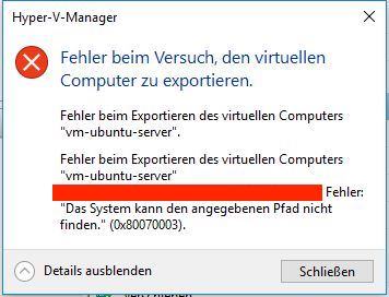

Dann habe ich versucht, die VM zu exportieren und bekam folgenden Fehler (roter Balken verdeckt nur die ID des Servers):
Fehler beim Exportieren des virtuellen Computers "vm-ubuntu-server" (---server-id). Fehler: "Das System kann den angegebenen Pfad nicht finden." (0x80070003).
