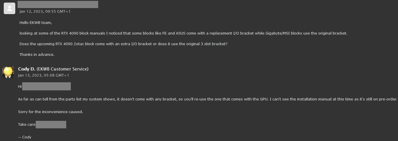

Ich habe diesbezüglich mal den Support angeschrieben, weil ich auch eine Zotac habe. Laut Cody vom Support wird es wohl die originale Slotblende sein.
