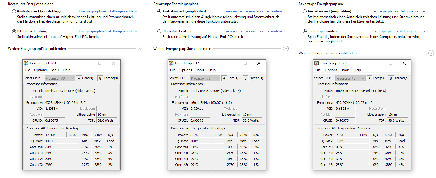

Hab das falsch ausgedrückt, hast natürlich Recht. ^^ Trotzdem frage ich mich, warum die CPU unter Volllast "nur" 78W ziehen will und auf 4Ghz läuft, bei 15% Auslastung aber auf allen Kernen bei 4,3 - 4,4Ghz wie im Video zu sehen. Aus meiner Perspektive macht das einfach keinen Sinn, bei quasi-Idle auf allen Cores mit 4,4Ghz zu takten, aber dann bei Last auf 4Ghz. Vielleicht hast du ja dafür eine Erklärung. :)

Was die Taktfrequenzen unter Last betrifft, da hat doch Infin1tum schon ausgeführt woran das liegt und trifft auch genau so zu. Wenn die Taktfrequenz im Idle bei absoluten Leerlauf der CPU, heißt ohne zigfach prozessorlastige Hintergrundaufgaben, dennoch bei max. Prozessortakt läuft, dann schaut mir das nach einen Windows Energiesparplan im Setting Höchstleistung bzw. Ultimative Leistung aus.
Kann auch durch Drittsoftware (von Asus zb.) ausgelöst worden sein. Solltest du also mal prüfen wenn dich das stört.

Hatte zum 12400 bezüglich PL1 und PL2 noch keine Infos etc. gefunden, deshalb danke für die Antwort, denn ich hätte eben nicht gedacht, dass ein 11400 bei manchen auf 110W läuft und der 12400, "nur" auf Grund seiner Effizienz auf maximal 73W~ läuft. :) Kann einen, wie du schon gesagt hast, eigentlich nur freuen. ^^ Und ja, ich hab den Energiesparplan extra so gewählt und immer mal wieder rumgespielt, das war mir bewusst. ;)
