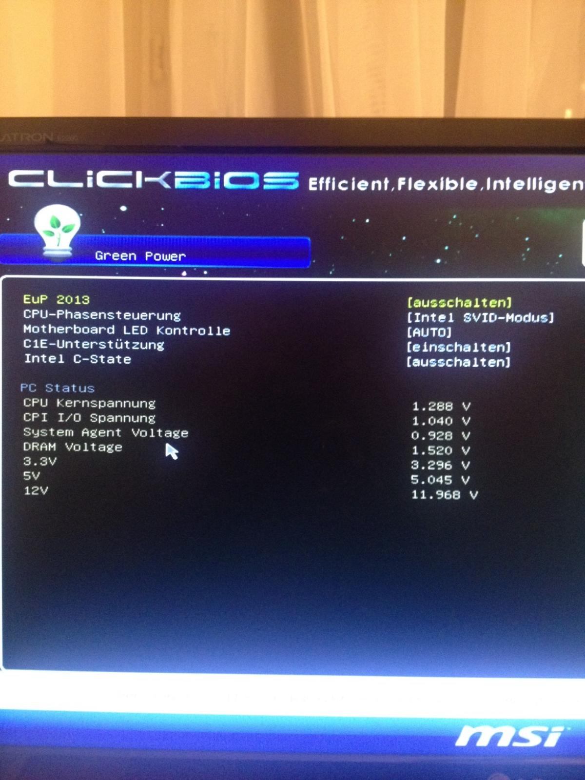

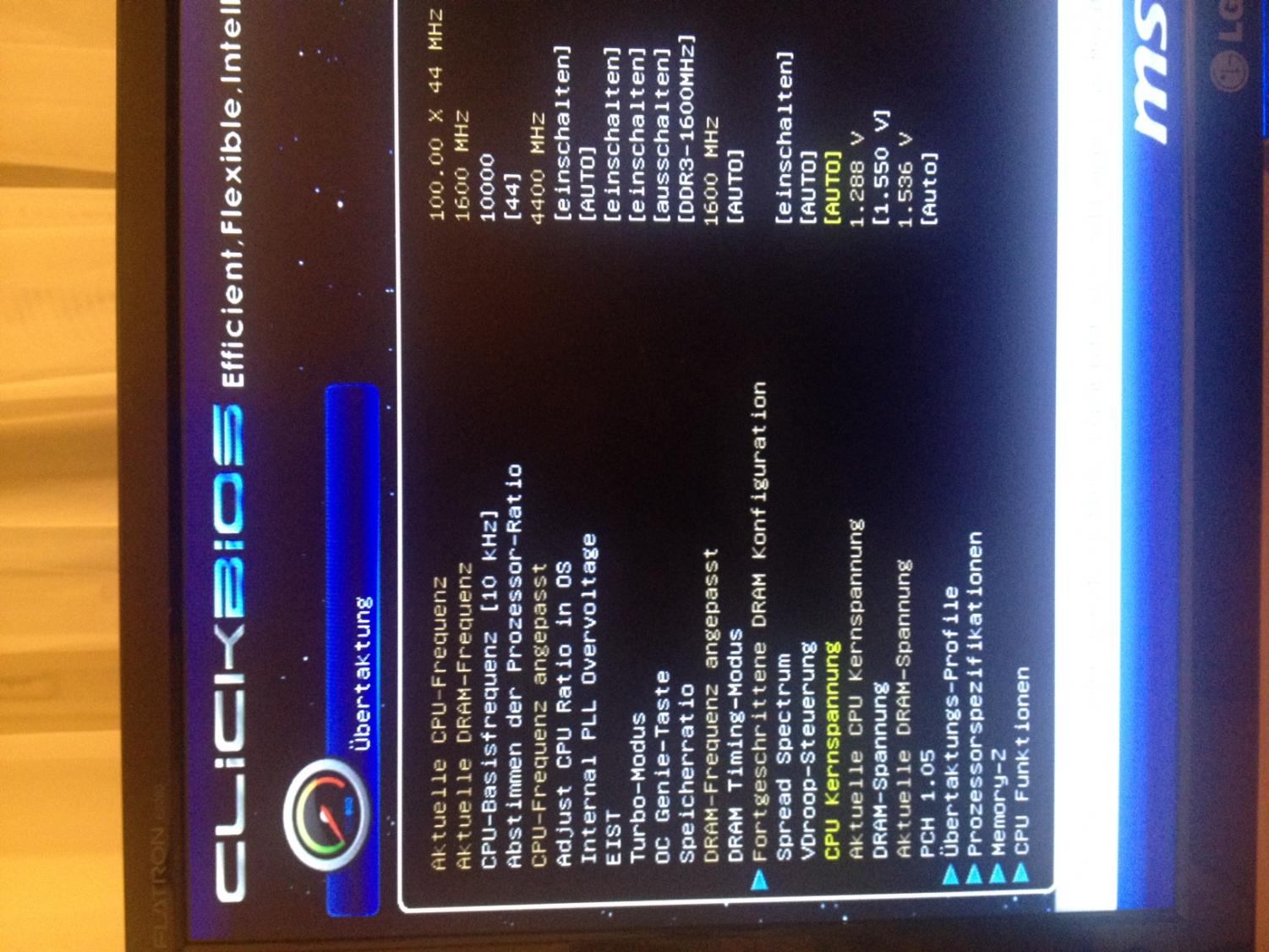

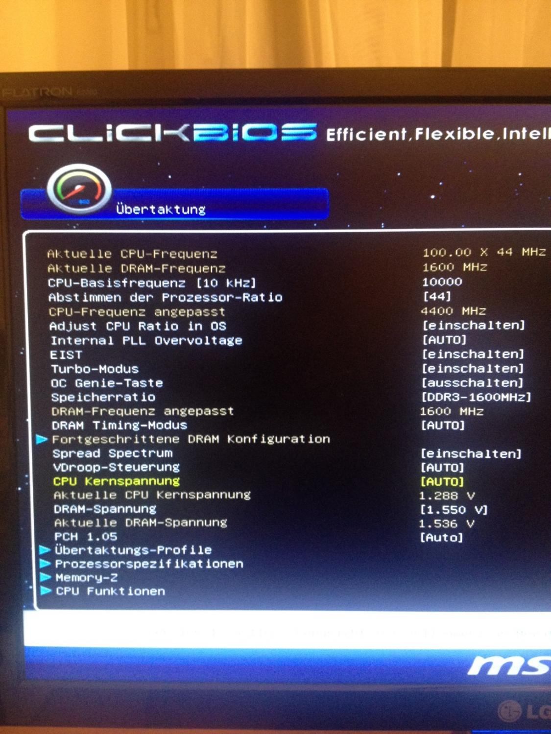

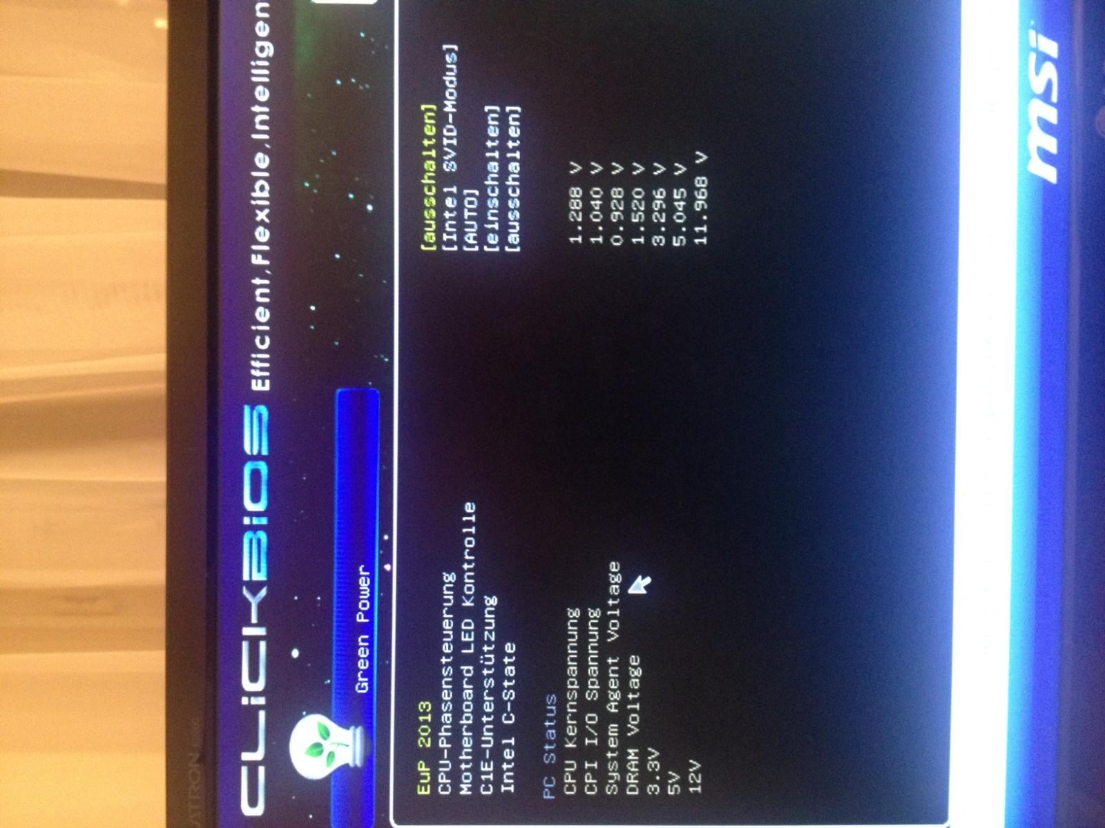

Anbei sind noch ein paar Fotos von meinem BIOS und den relevanten Einstellungen.
Die hier gezeigten 4,4GHz bei "Auto Vcore" sind allerdings nach 30 Minuten Prime nicht stable.
