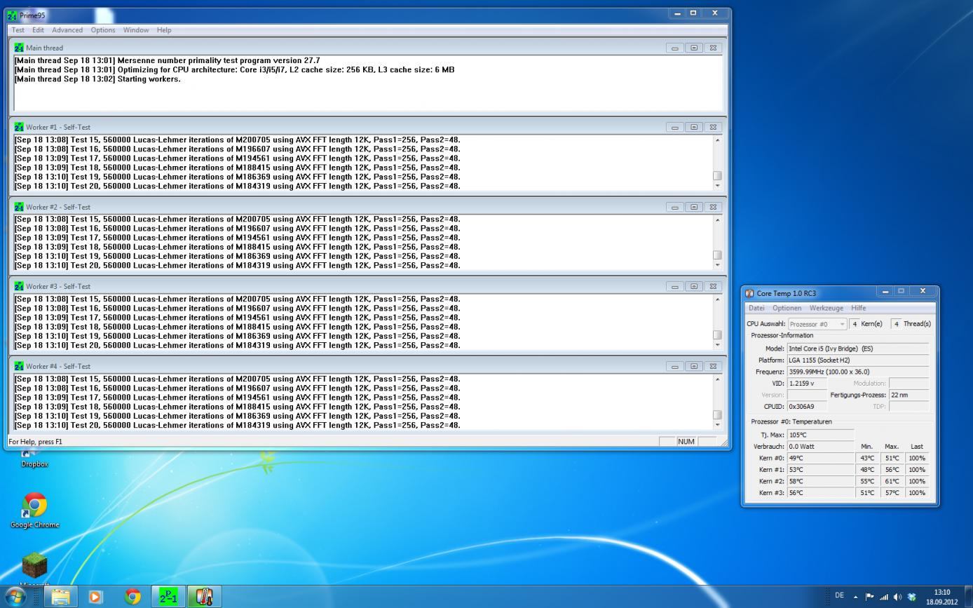

Hab jetzt mal alles geupdatet, also bios etc und prime95 10 minuten drüberlaufen lassen und mit CoreTemp die Temperaturen auslesen lassen, die 2 Gehäuselüfter sind auf 5V über den Gehäuseregler eingestellt, raumtemperatur so ca 20 °C

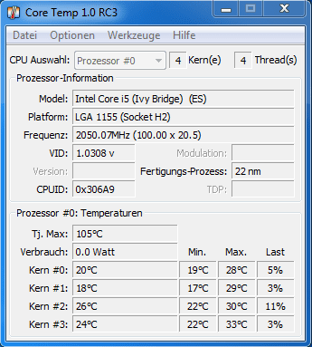

hier nochmal ein quasi idle vergleich, hab ein wenig gesurft nebenbei, raumtemperatur so ca 16 °C
16grad?!
Wohnst du im Keller?
nope, dachwohnung, aufnahme war um 8 abends, also wo´s quasi schon dunkel ist und ich hab meist tür und fenster auf, heizung ist auch aus^^
also ist durchzug^^
