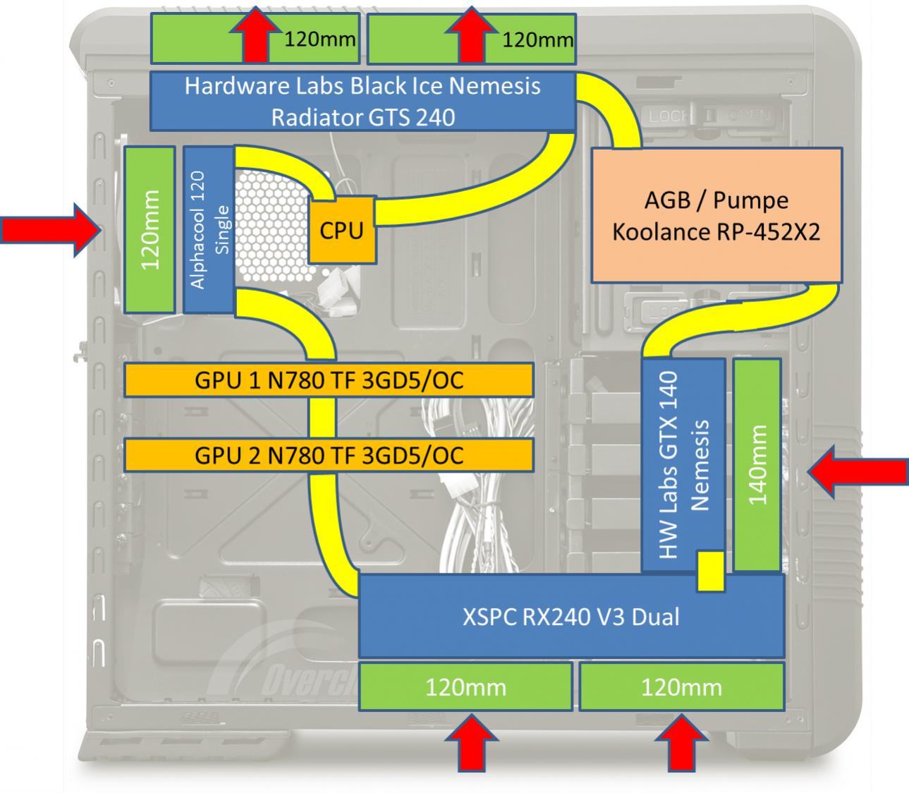

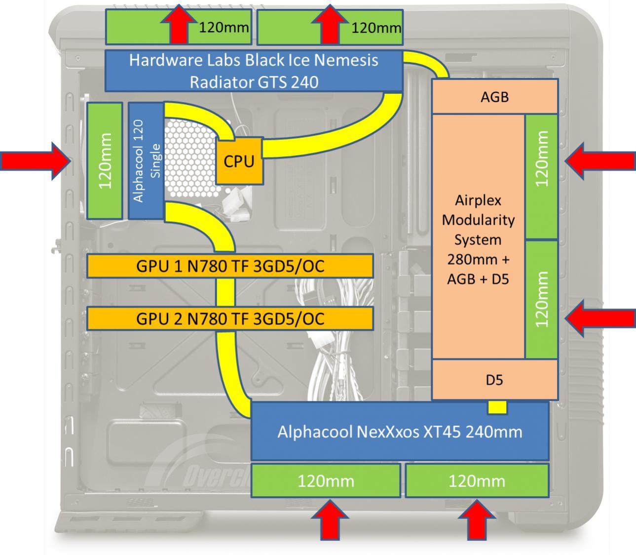

Ich habe da mal was vorbereitet:
Alternative:
Ist das Ganze so machbar? Die Kühlleistung sollte grade so ausreichen. Besten Dank für die Hilfe!

Achtung! Alle Radiatoren in die gleiche Richtung belüften! Alle rein oder alle raus, ansonsten wird ein Radiator mit der Warmluft des/der anderen gekühlt! => Ineffektiv!!

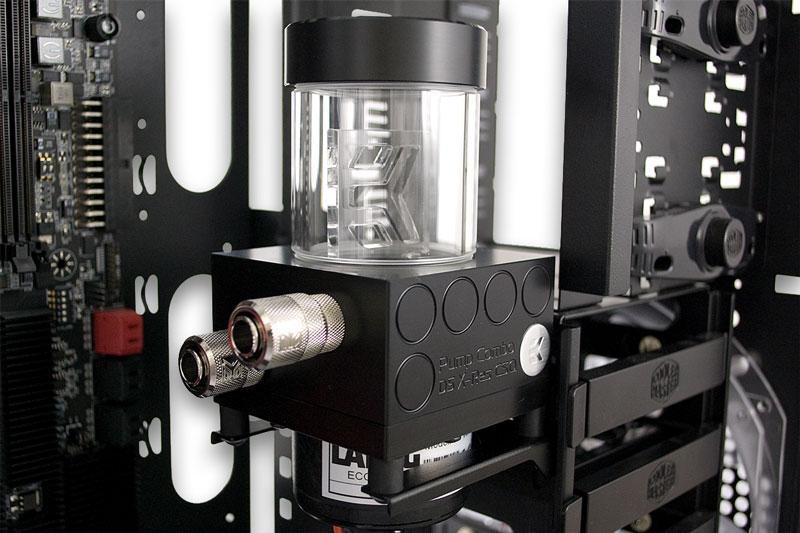

Was man auch in Betrach ziehen könnte waere folgendes:
https://www.caseking.de/ek-water-blocks-ek-d5-x-res-100-csq-acetal-waek-533.html
so einen Deckel für die D5
oder direkt die kleine Magicool
https://www.caseking.de/magicool-dcp450-dc-12v-pumpe-wapu-109.html
Sparst dir dann die Ausgabe für den seperaten AGB.
Wobei ich aus dem Stehgreif jetzt nicht sagen könnte, wo man so eine Konstellation unterbringt.

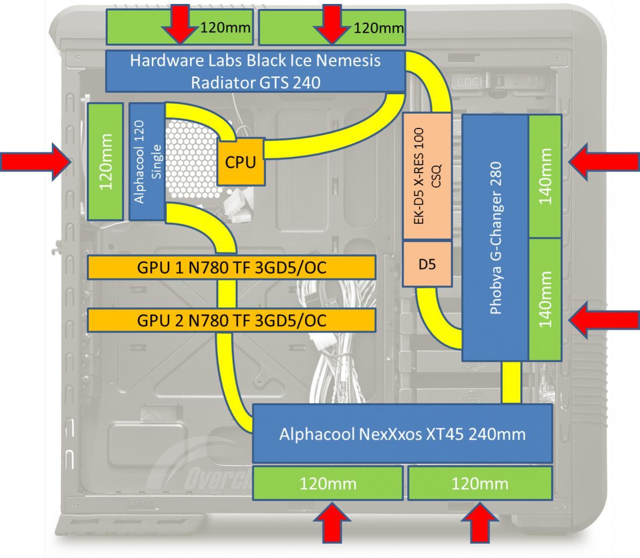

Ich habe einmal nachgeschaut und ich denke so könnte es gehen:
Eine D5 mit EK-D5 X-RES 100 CSQ - Acetal ABG / Top hinter die Lüftersteuerung / den 280er Radiator, angebaut über Winkel hinten an den 5,25 Zoll Schacht.
Schematisch etwa so:

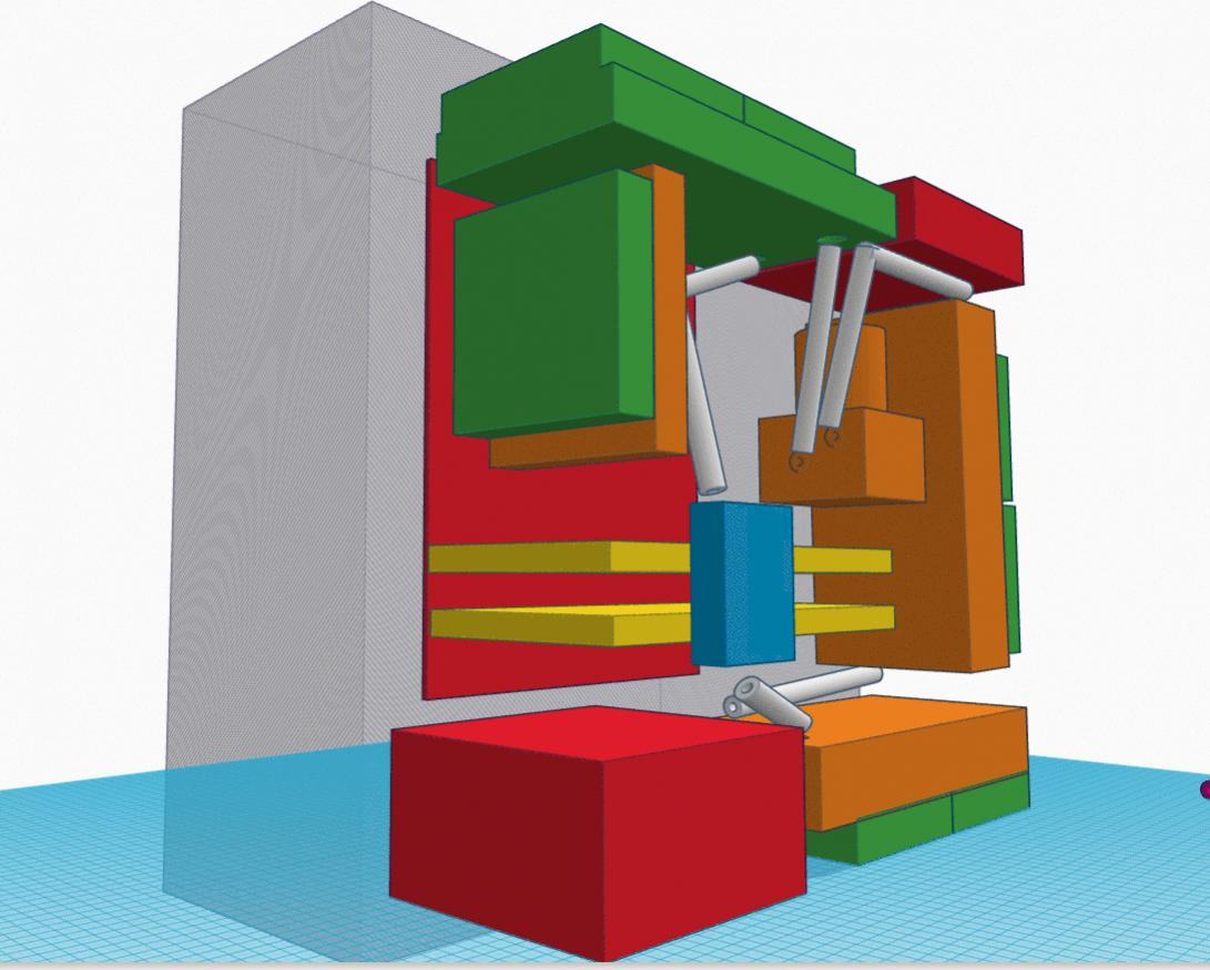

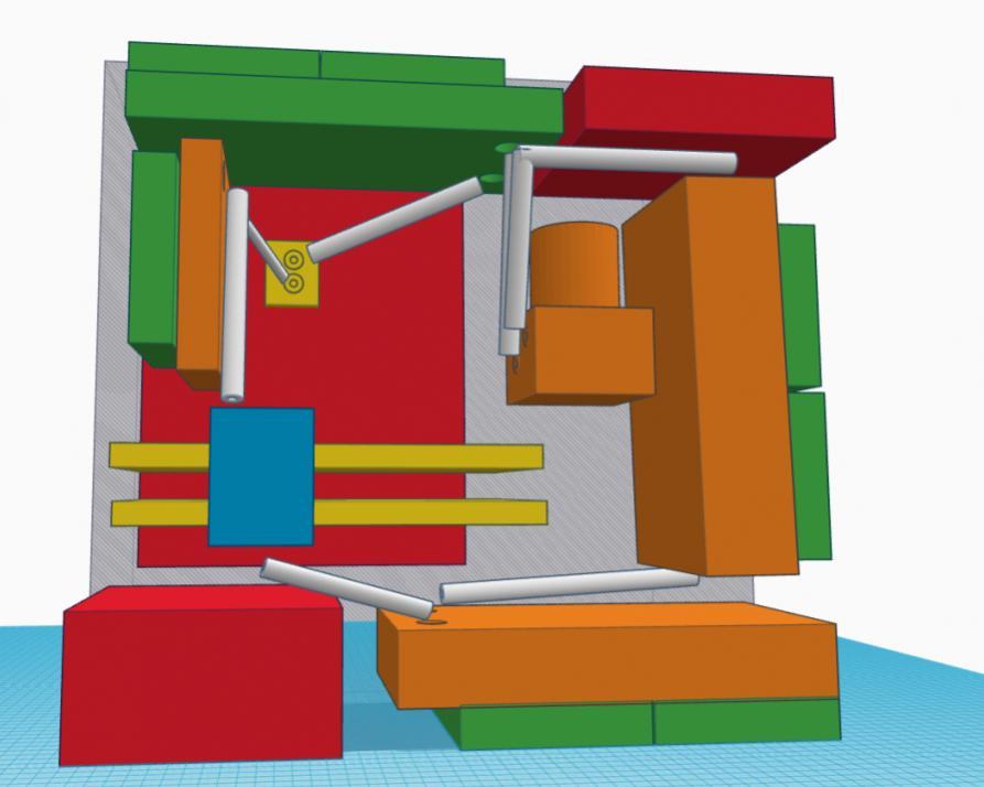

Schematisch würde die Verschlauchung so aussehen:
Ich werde wohl 6-7 45° Winkel und 6-7 90° Winkel verbauen.
