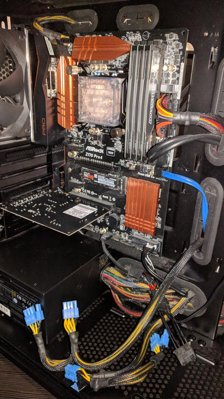

Probe ansetzen für den Kühler, welche Richtung und damit der Sockel geschützt ist.

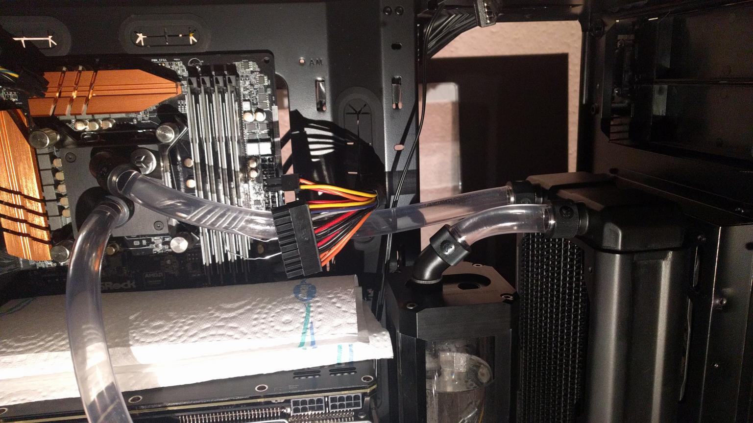

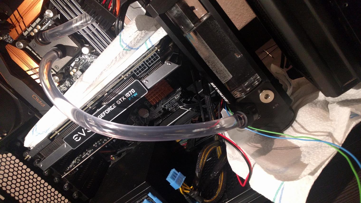

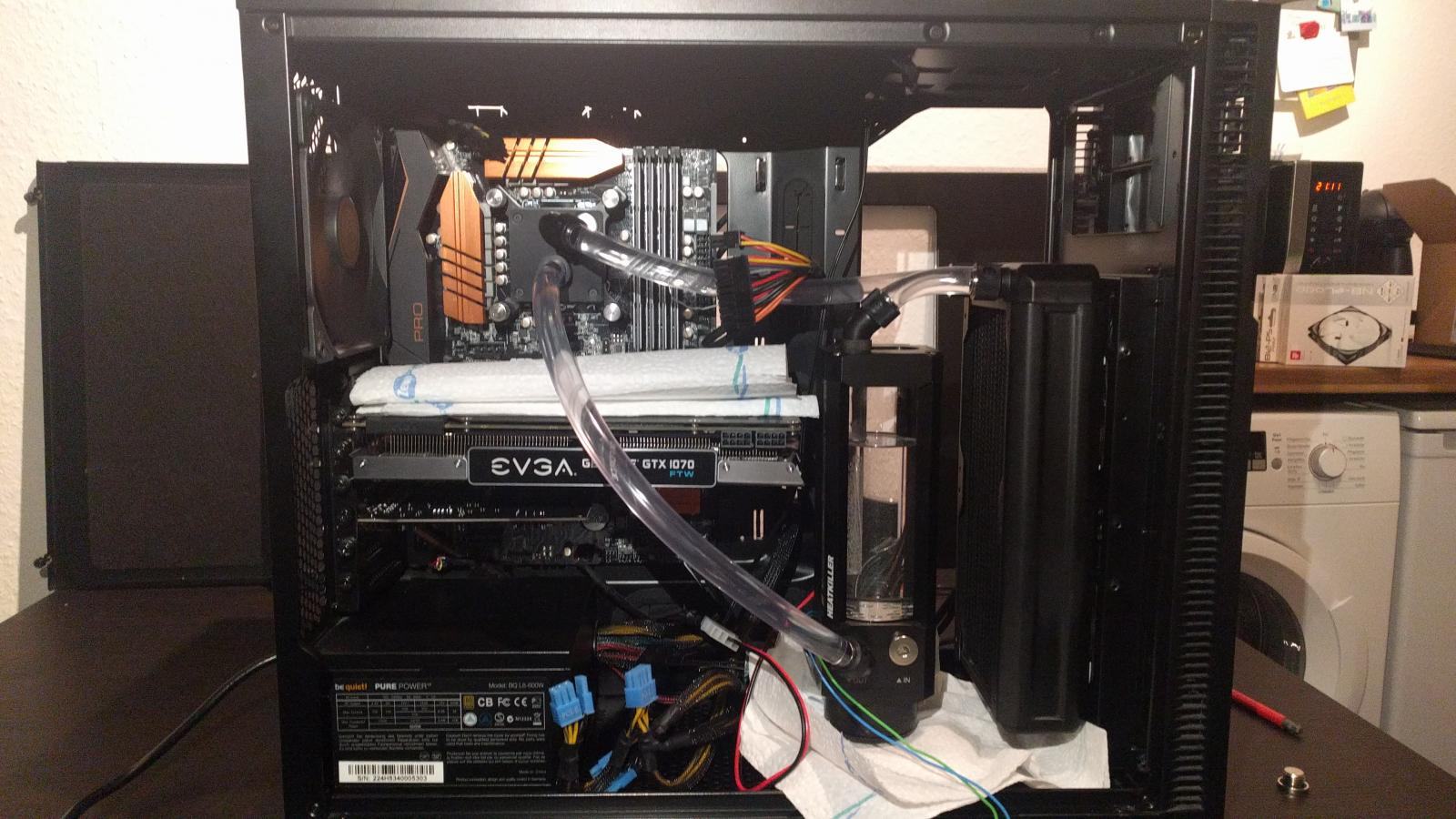

Nachdem Aufüllen habe ich hier ein paar Fotos gemacht um die Schlauchwege zuzeigen und die Position des AGBs.
Wasser rotiert nun von der Pumpe in den Kühler, von dort aus in den Radiator und zurück oben in den AGB.
Man achte auf die Wunderschöne Überbrückung mit der Allzweckwaffe die Büroklammer :d
Ein Bild folgt vom fertigen System.
