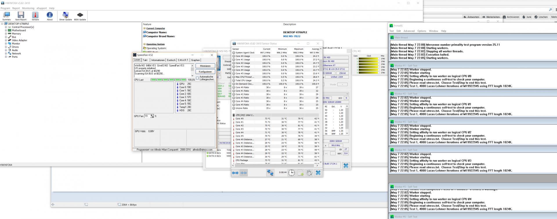

Hab jetzt mal Prime laufen lassen und dabei festgestellt das HWinfo und Speedfan unterschiedlich Temps anzeigen .
Teilweise 20 Grad , ist da ein Offset im BIOS im Spiel ... oder woher kommt diese differenz ?
Hab ne Wakü (360 + 120, Watercool Heatkiller etc. ) hatte vorher mit meinen 3570 so maximal 50 Grad , jetzt mit dem 8400 im Leerlauf lockere 21 Grad aber sobald ich Prime (blend oder large FFT ) starte geht er Richtung 80 Grad laut HWinfo .
Laut Speedfan bin ich bei 60 Grad .
Hab nen Screenshot gemacht , Ach ja Mainboard ist ein B360 von MSI .
Das neueste BIOS hab ich auch draufgepackt , hat aber keine Veränderung gebracht .
Hat einer ne Idee ? Oder weiss was darüber .
thx
Einen Offset hat Intel nicht, das hat zurzeit nur Amd.
Die höheren Werte sind realistischer.
