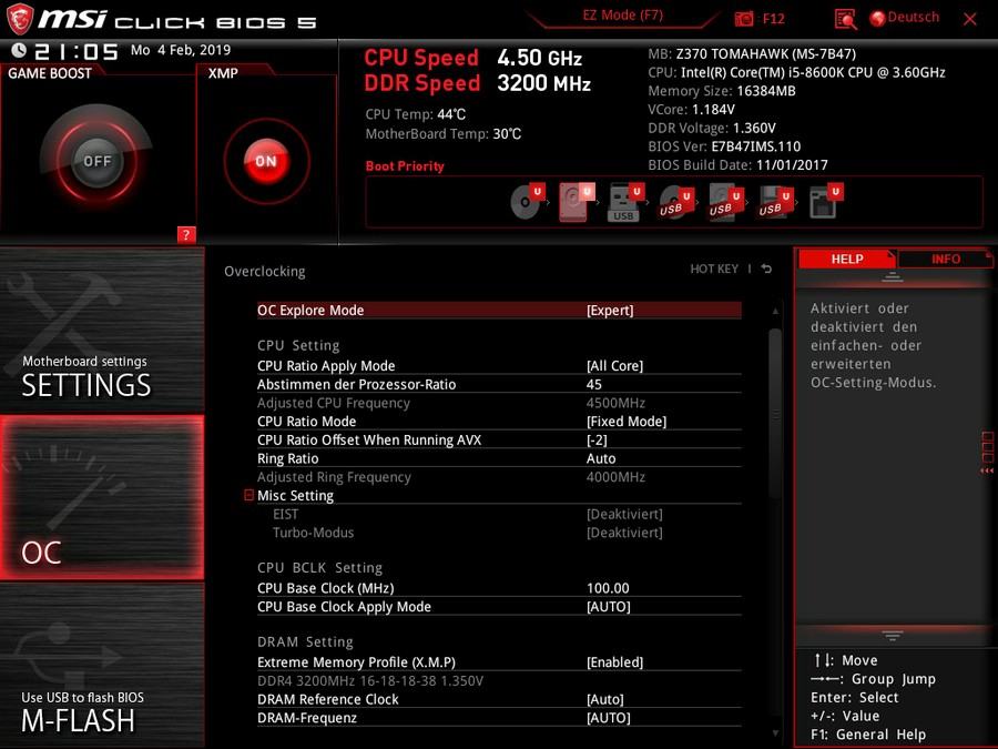

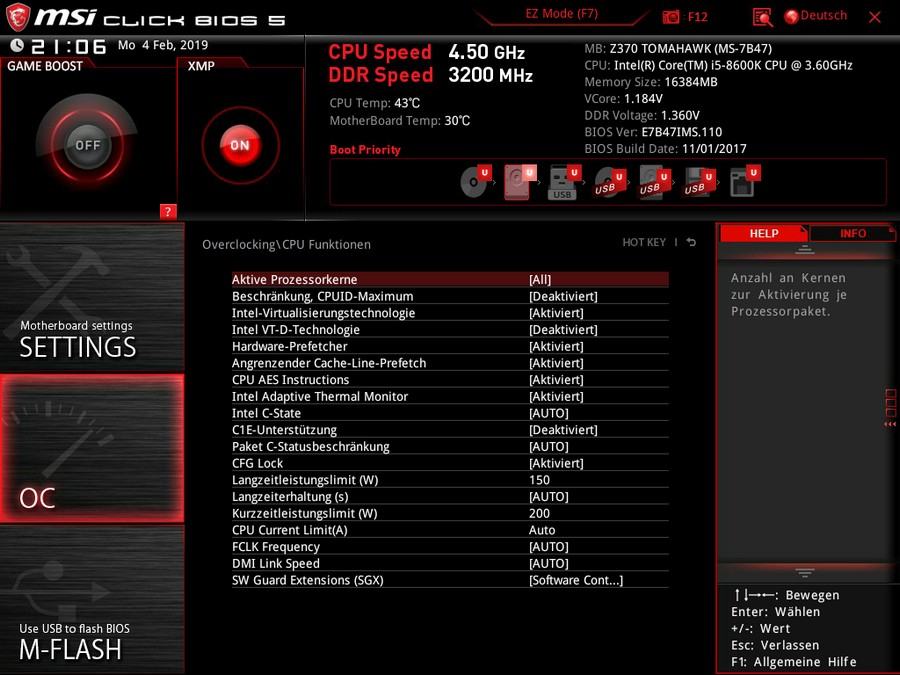

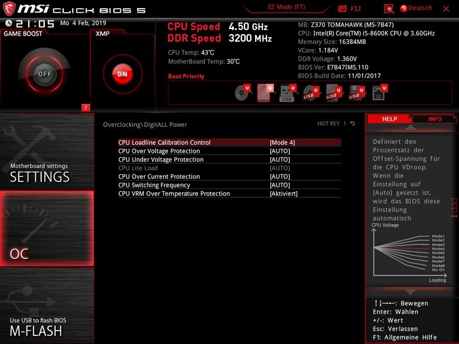

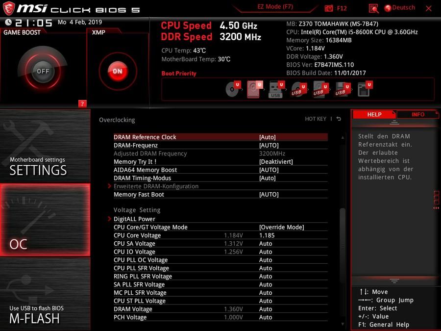

Ich habe jetzt ein paar Bilder gemacht wie es bei mir im Bios eingestellt ist. Was würdet Ihr verändern?
Ziel wäre, wie gesagt, langsam in Richtung 4,7GHz vor zu arbeiten.

Naja wird hoffentlich auch so passen. Habe jetzt 4,6Ghz eingestellt und CinebenchR15 und Prime95 (30min) laufen erstmal ohne Probleme. Werde dann Morgen meine anvisierten 4,7Ghz und die dafür benötigte Spannung austesten. Auf 5GHz möchte ich nicht unbedingt gehen, dafür ist meine Kühlung zu schwach und die CPU ungeköpft.
Danke für die Antworten. Und wenn jemand doch noch was auf den Screenshots oben sieht, was falsch eingestellt ist, gerne Bescheid geben :)

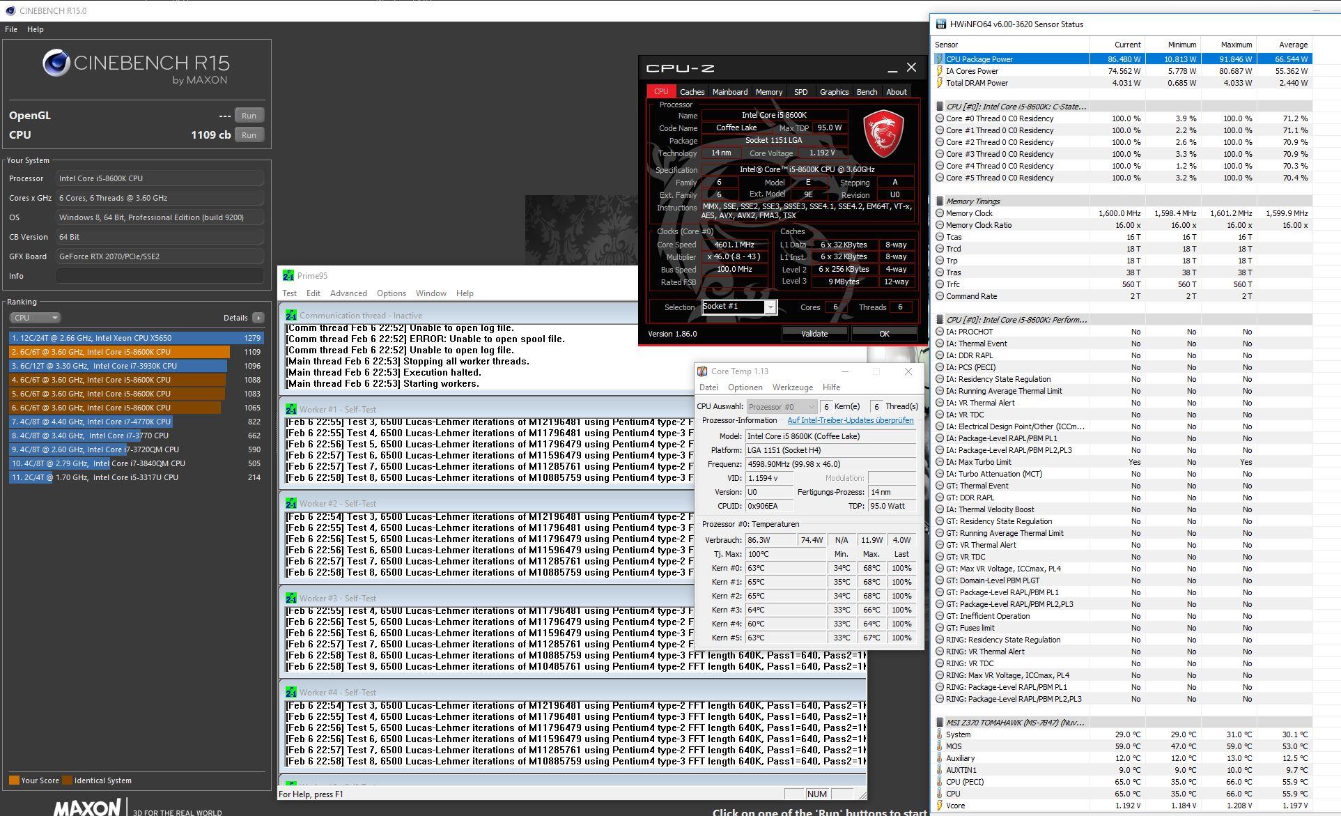

Jetzt hätte ich doch noch eine Frage. Und zwar habe ich heute auch 4,7GHz ausprobiert. Cinebench läuft mehrmals hintereinander durch. Prime95 (26.6) mit Min und MaxFFT Size 12k läuft auch eine Stunde durch ohne Probleme.
Aber ein komisches Phänomen tritt da auf. Ich hab mit 4,7GHz weniger Punkte bei Cinebench als mit 4,6GHz :confused:
Mit 4,6Ghz habe ich 1109 Punkte und mit 4,7GHz ca. 1080 Punkte. Ist irgendiwe so, als ob da irgendwas begrenzt ist und in ein Limit läuft. Was kann das sein? 0,2V mehr Vcore hat auch nix gebracht. Erst wo ich wieder zurück auf 4,6GHz bin, hatte ich wieder ~1100 Punkte.
Jemand eine Idee?
So sieht das aus mit 4,6GHz
Edit: Hab das "Problem", was in Wirklichkeit kein Problem war, mittlerweile gelöst. Ich hatte bei dem 4,7GHz Run noch das Programm "MSI Command Center" offen. Das schei** Programm verschlingt nur 30 Punkte (reproduzierbar). Hätte ich auch nicht gedacht.
