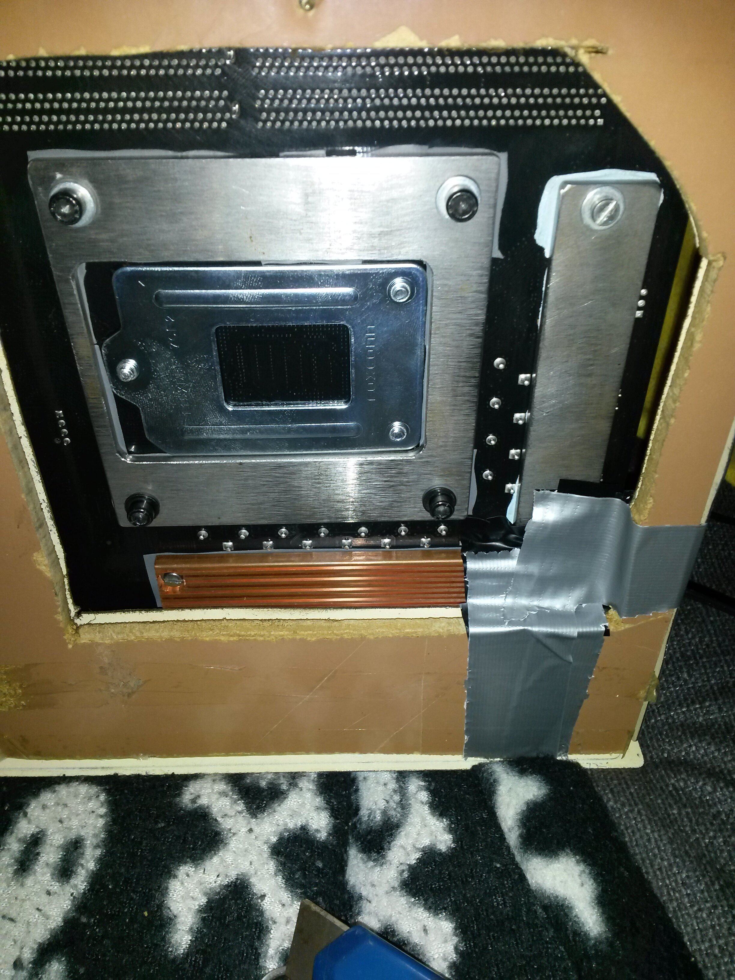

Hier hat jemand sogar ein Monoblock für das AS Rock Z370 Pro 4 gebastelt!
Der hat noch welche über...
Mega cooler dude, der mir backplates und andere coole Sachen gebaut hat.

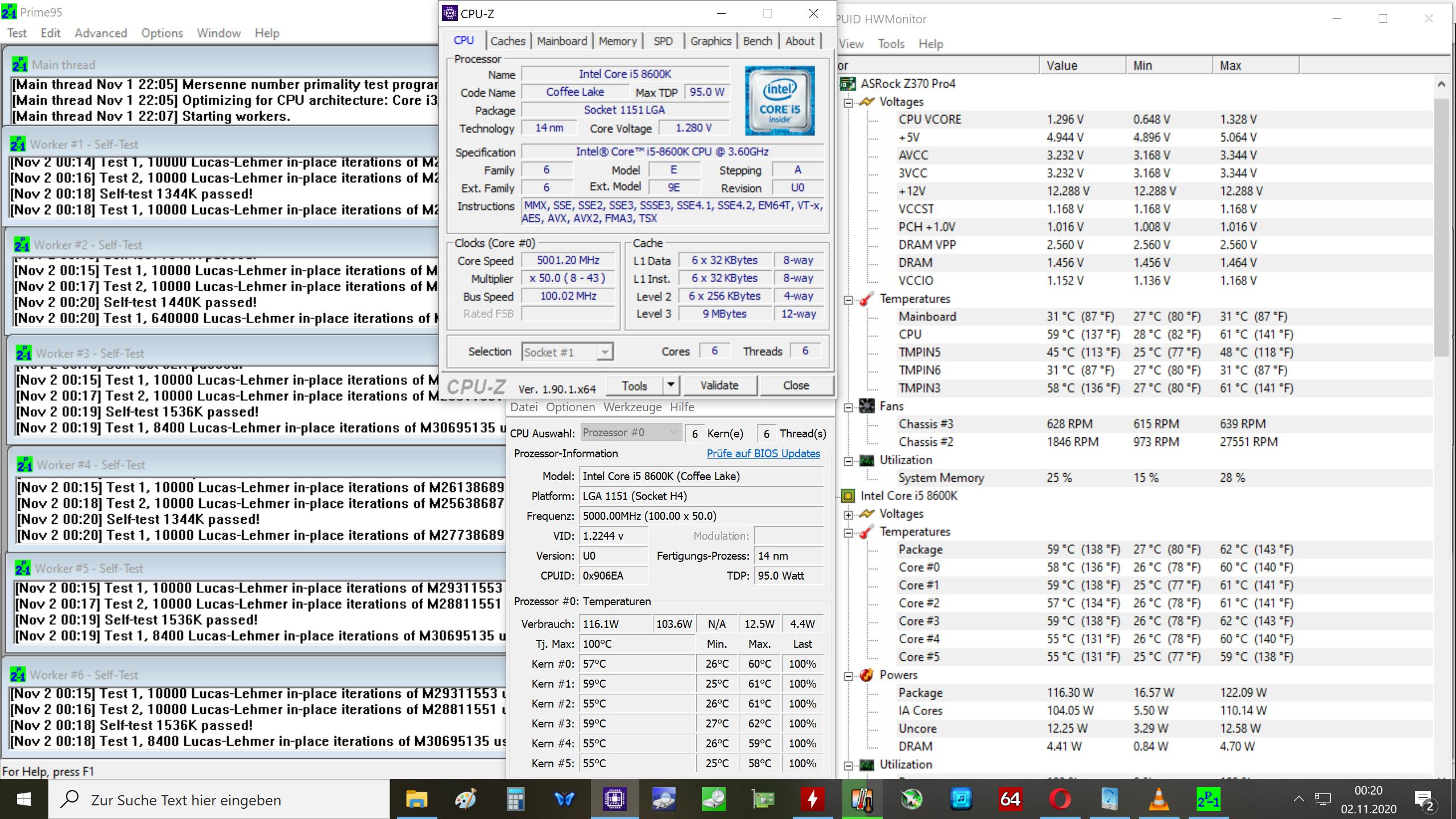

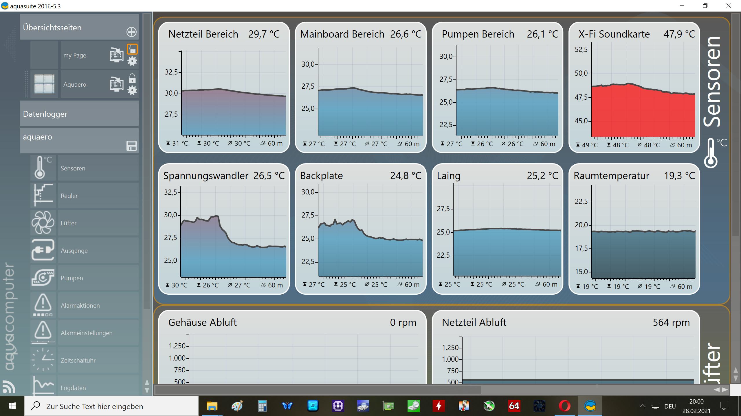

Die VRM Backplate hat sogar ein Sensor und wird nicht zu unterschätzen heiß!
Den VRM messe ich auch via Tempsensor und der liegt auf dem PCB auf.
Komme so auf ca. 40°C bei unter +10°C Casetemp. vs. Raumtemp..

140-160Watt ca. habe ich ohne Probleme mit Wakü getestet.
