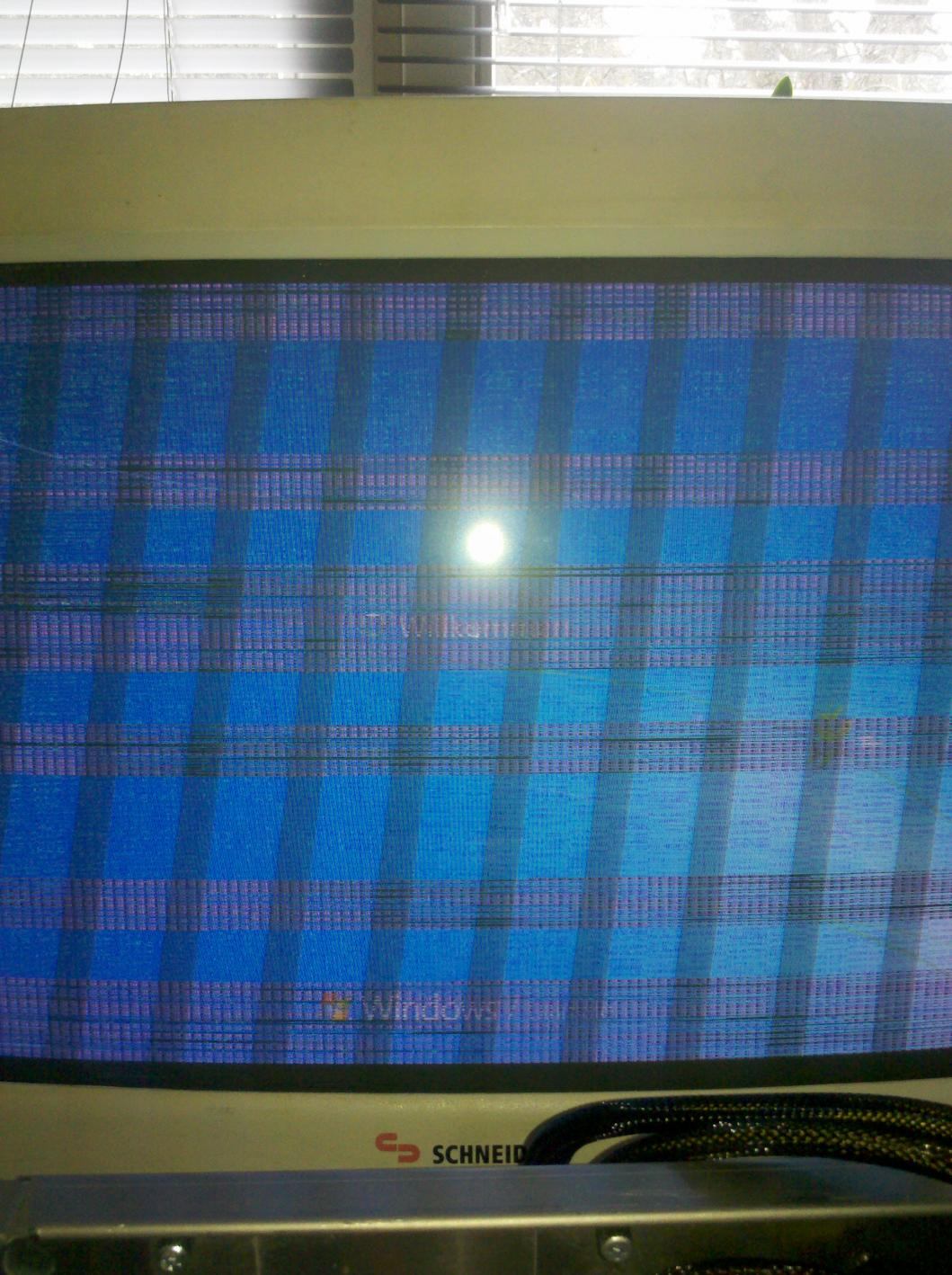

Beide CPUen starten, werfen aber recht bald sehr ähnliche Fehler mit System Freeze- Siehe Anhang. 2013-03-23_12-53-14_202.jpg
Ich hab gesehen, dass vom S1155 ein paar Pins verbogen waren. Ich hab die so gut es ging mit einer Stecknadel wieder grade gebogen und habe entsprechend - da beide CPUen sehr ähnliche Fehler schmeißen - das Mobo im Verdacht. Gleich mal Umbauen.
Weitere Ideen sind gern gesehen - ich halte euch auf dem Laufenden.

Zuerst gab es einen Freeze wie in #12 - jetzt läuft Prime schon seit 30 mins. Ich lass den noch mal ein bischen machen, dann bekommt er später nen Memtest durchlauf verpasst.

Fakt1: Der eine Riegel des Vengeance Speichers hat einen Hau. Der schmeisst den oben dokumentierten Fehler egal in welcher Konfig.
Aktuell teste ich den anderen Vengeance Riegel mit dem 1.0er Mainboard und dem G610.
Vermutung: Der Speichercontroller des i5 hat ebenso einen Hau wie der eine Vengeance Riegel.
