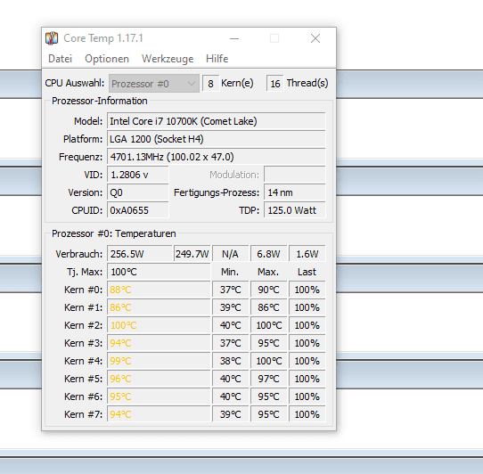

Habe noch einmal ein Screen von Core Temp nach 15 Sekunden Prime95 Test angehängt. Standardwerte, keine Übertaktung:

Da der PC sofort einfriert, kann das auch erstmal kein Temperaturthema sein oder?
Anscheinend habe ich leider extrem viel Pech mit meiner CPU (verglichen mit den Werten aus dem Thread), ein 4,8 GHz ist wohl das höchste aller Gefühle....oder übersehe ich noch etwas?
Ich denke nicht, dass du da noch was übersiehst.
Die kleineren Chips haben halt mehr Streuung bzw. ist mit Luftkühler dann wohl nicht mehr drin.
Wobei der DRP 4 schon einer der besten ist. Wahrscheinlich ein Low-Vid Chip, mit dem nur besser gekühlt mehr geht.
Kannst noch die Vid drücken. -100mV Offset können die Chips alle. Dazu Vcore Modus Adaptiv wählen.
