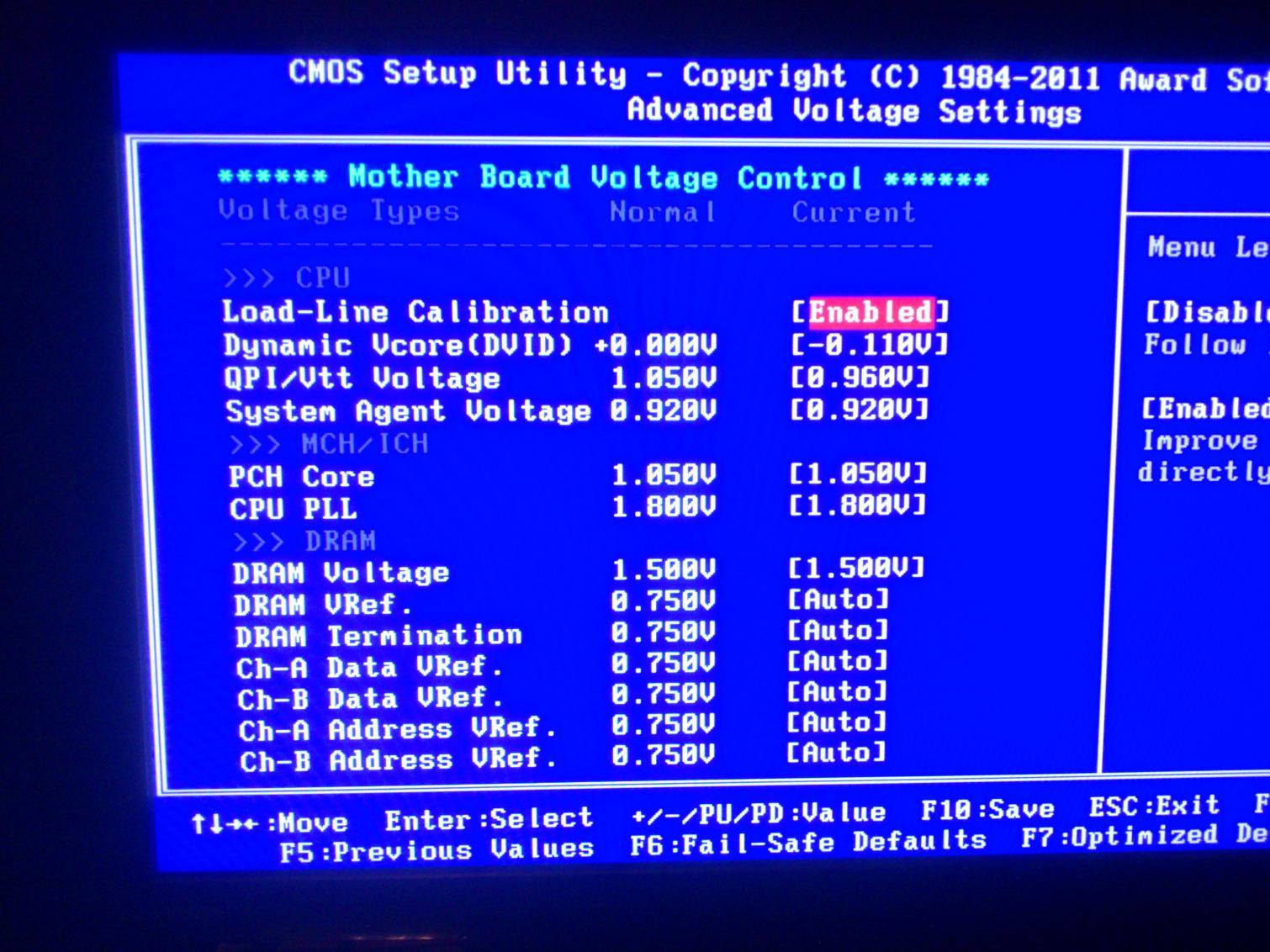

Folgende Settings hab ich im Gigabrettbios:
- Dynamic VCore (DVID) (anscheinend für den IDLE gedacht)
- QPI / Vtt Voltage
- System Agent Voltage
- PCH Core
- CPU Pll

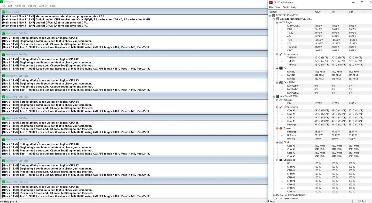

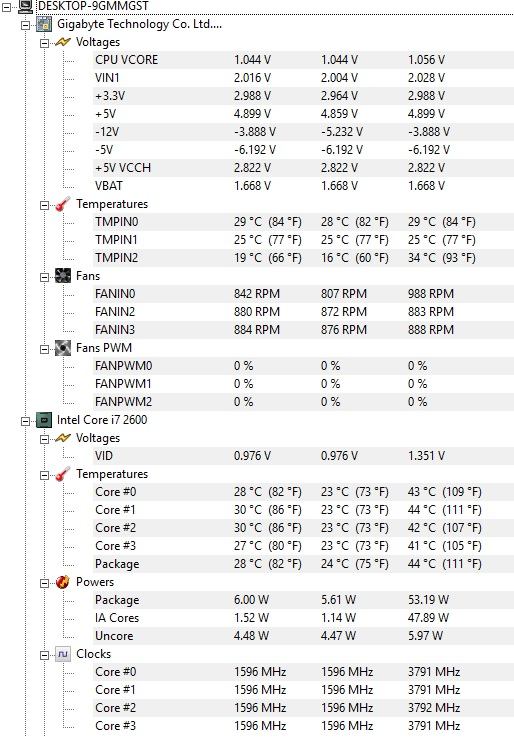

das ganze im HWMonitor von CPUID zu betrachten nachdem man da gerinfügig verändert hat... hellejuja... hier mal ein Screenshot mit Standardwerten:
Gruss Dennis
Also über die "- QPI / Vtt Voltage" komme ich anscheinend an die VCore.
Laut Googlerrei, kommt man runter auf bis zu 0.82V, soweit ich mich erinner lief der FX-8300 von Haus aus im IDLE bei 0,8V ;-)
Gruss Dennis

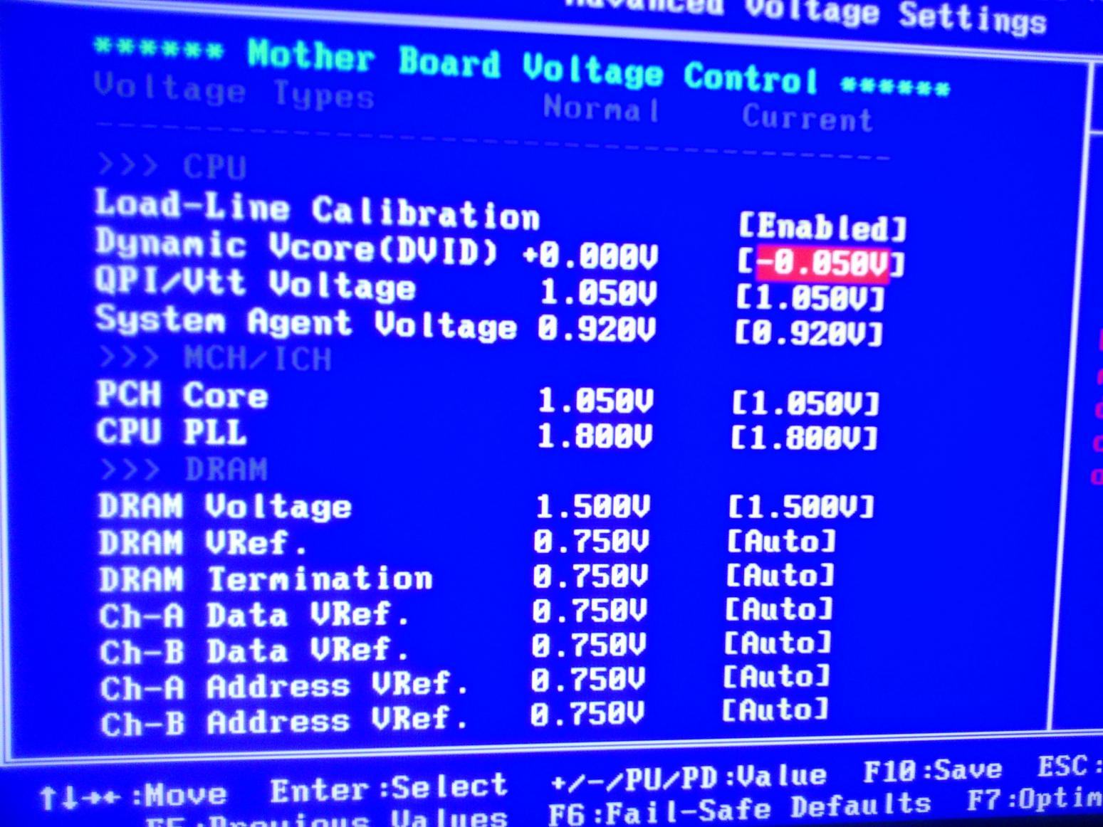

Dennis, du kommst eigentlich über die "Dynamic vCore" an die vCore, die VTT versorgt den Speichercontroller und den last level cache. Es kann aber sein, daß du kein Offset einstellen kannst, dann gibt es eben nur fixe Spannung, macht aber nach Userberichten hier auch fast nichts aus, da ein Prozessor im idle nicht viel tut.
Und ob der Prozessor nun 0,9 oder 0,75V braucht, macht 1-2W aus, die werden aber von den Wandlerverlusten locker aufgefressen. Du musst schon an die vCore unter Last ran, wenn du wirklich ein wenig Strom sparen willst.
PCH Core ist die Spannung für den Platform Controller Hub, also in deinem Fall der P67-Chip.
Ach ok, also doch die DVID, per Offset ist das alle irgendwie einzustellen, ich kann ja mal grad nen Foto machen.
Das würde bedeuten das mir cpuid HWMonitor mit CPU VCore ja nun die vergleichsweise NB - Spannung anzeigt (FX8300) :banana:
Oh man ich brauch wieder nen Asusbrett, irgendwie werd ich mit dem Gigazeug nicht so recht warm :coolblue:
Gruss Dennis

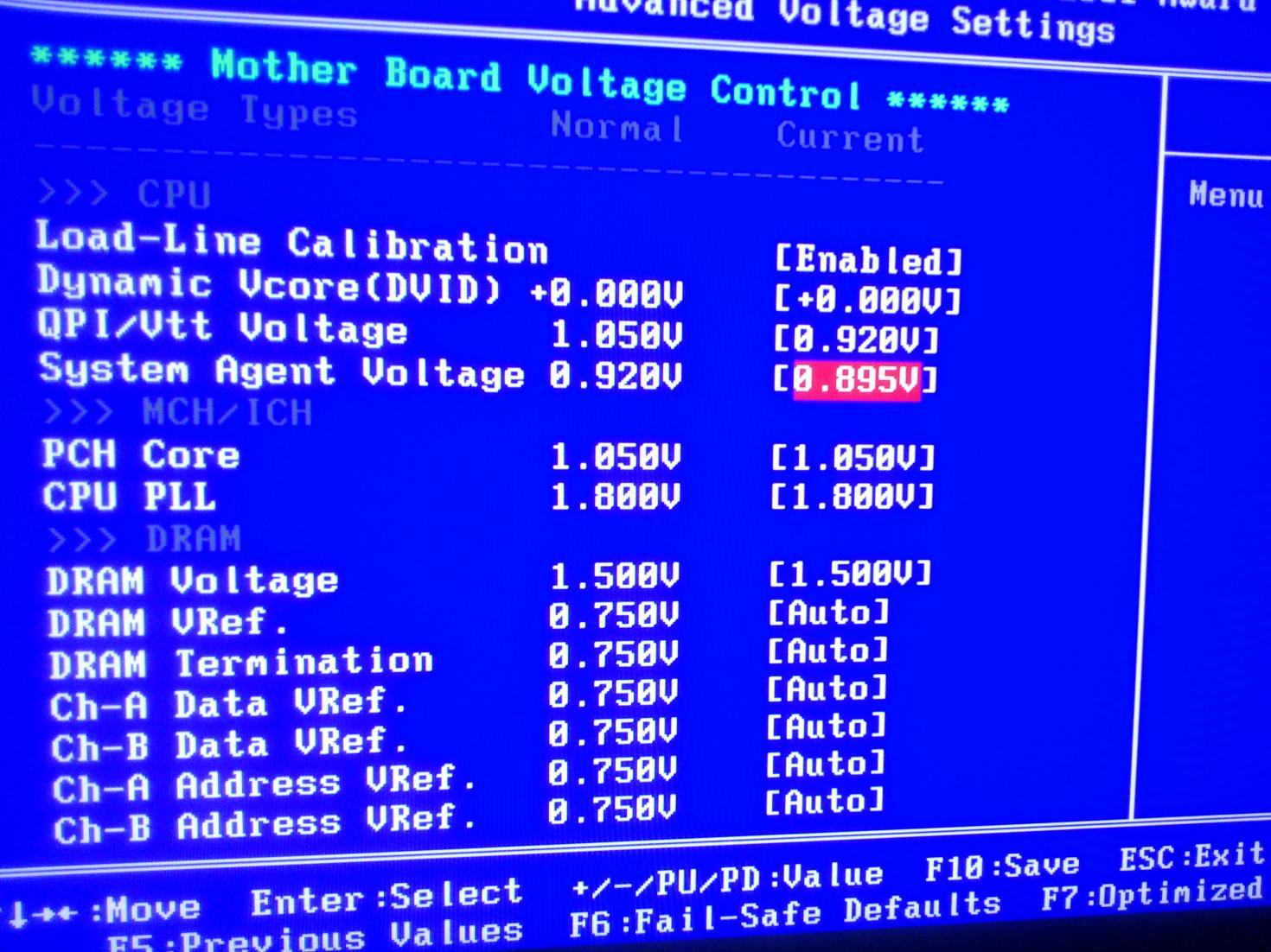

Hier mal Butter bei den Fischen:
Meine letzten Einstellungen
da abgesetzt wo du meintest...
... aber gleich mal so richtig :-)

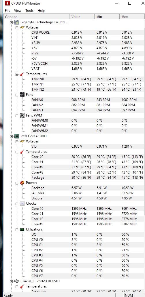

kurze Runde Prime95
Gruss Dennis

Jeder Prozessor ist anders auch wenn es degleiche ist ;). Mein i7 2600k lief damals Stock mit 0,91V @ 3,4GHz aber für die 4,5GHz benötigte ich genau 1,3V...
Mein heutiger i7 4770k brauch nur 1,072V @ 3,4GHz :). Undervolten und mit Prime95 testen.
joa das ja soweit klar ;-)
hab es nun auf -0,15 oder so bei der DVID und die anderen beiden die ja schon stabil liefen ebenfalls etwas abgesenkt aber nicht ganz so doll wie zuvor.

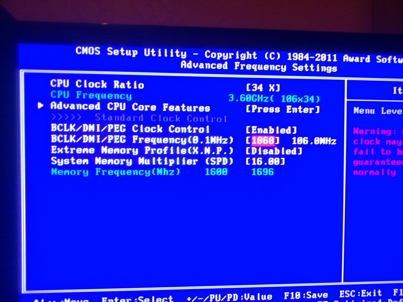

Übertakten werde ich wohl eh nur über den BCLK können und selbst das dürfte mit diesem Brett schon ärger geben denke ich mal :banana:
Am Ende ist es halt so wie es ist, der FX-8300 war teilweise schneller (Situationen wo der i7 im Vergleich die 7970) ausbremst und bei manchem ist er halt dafür schneller, bedingt durch altbacken-Programmierung.
Wirklich was gebracht hat es realistischerweise eigentlich nicht, praktisch macht das nun natürlich mal hier und mal dort einiges aus, aber eben immer nur aufgrund von altbacken Programmierung.

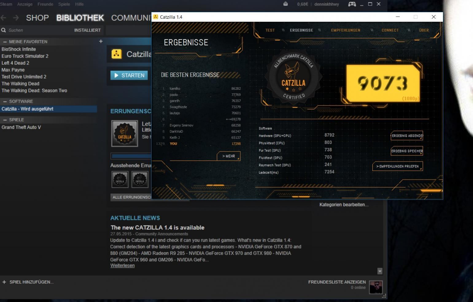

Wo genau das auffällt ist "allbenchmark" also Catzilla, 1080p sollten überall angekommen sein und 1440 wär dann wohl mal so langsam kommen in "Mode" da zieht der FX-8300 im Undervolting den i7 ab gan ganz locker geht er auf die überholspur und macht dann quasi ETS2 - Elefantenrennen, ja Elefantenrennen aber schneller ist eben nunmal schneller :-)

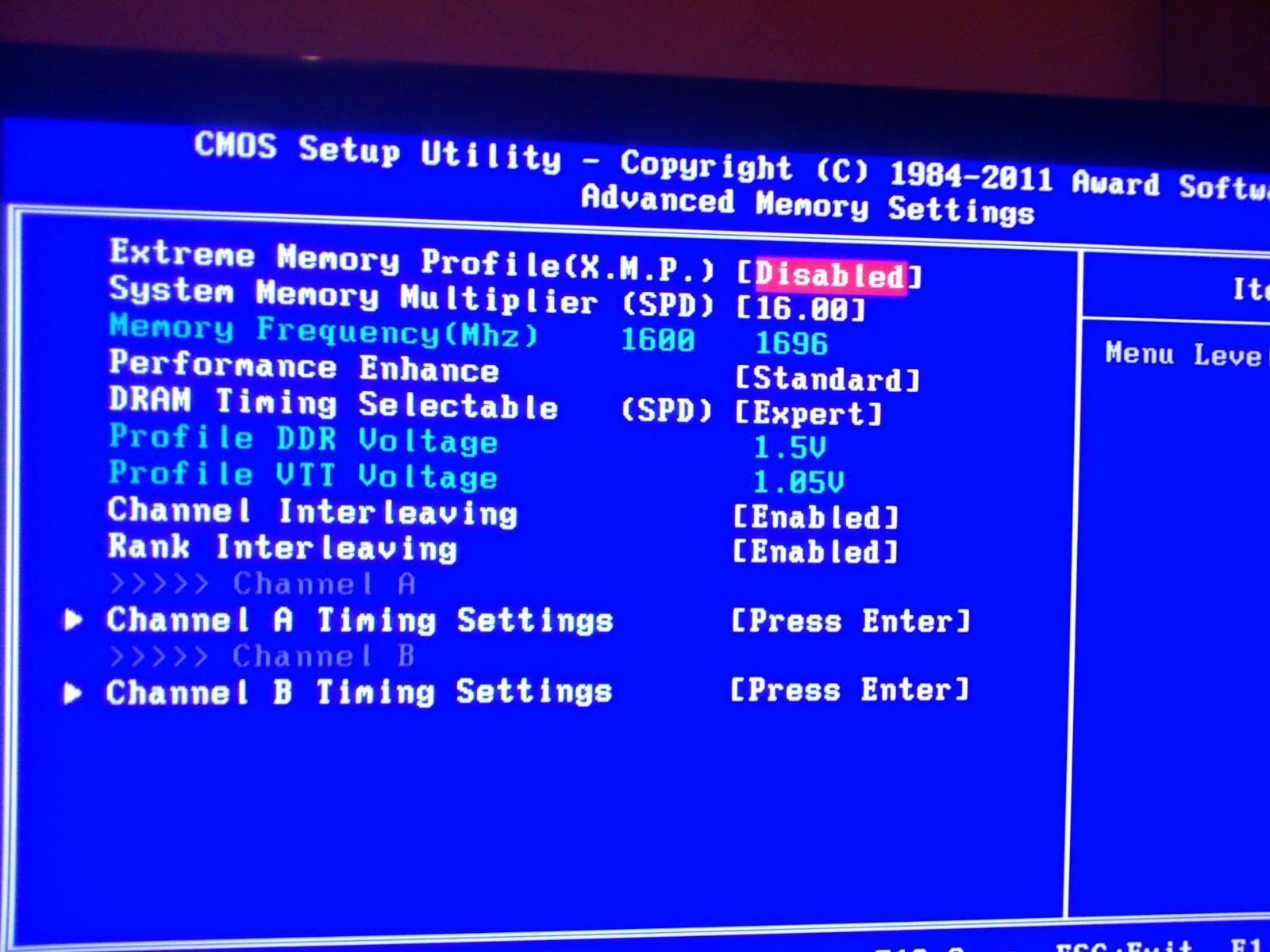

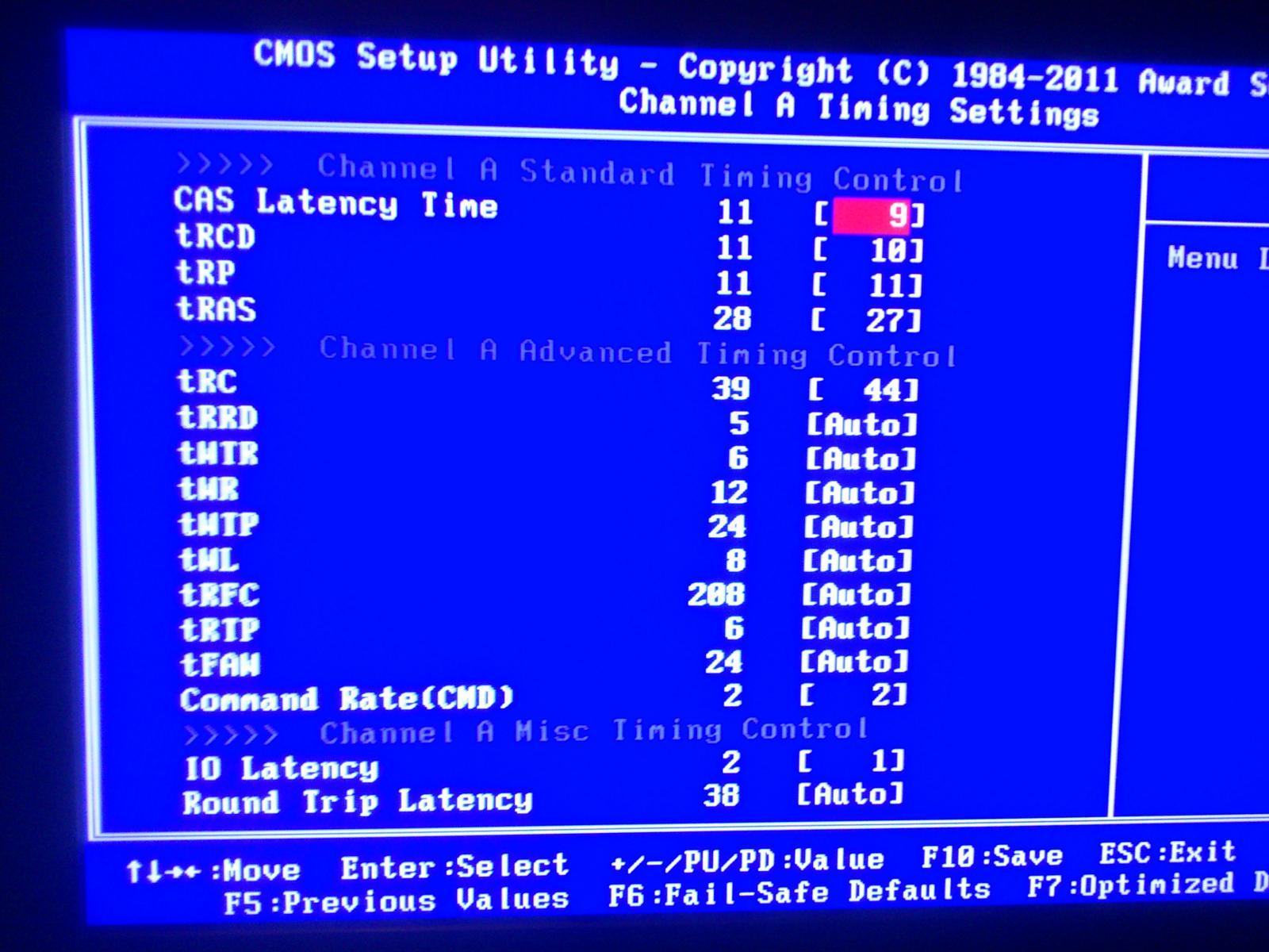

IMG_20151112_173512.jpgIMG_20151112_173503.jpgIMG_20151112_173452.jpgIMG_20151112_173535.jpgIMG_20151112_173522.jpg
Etwas weniger Undervolting und mal ganz dezent, bringen tut es nicht wirklich was, jedenfalls nicht was das Gaming anbelangt, was man auch an den Benches sieht im SysProfile.

Geht nun aber auch nur weil ich interessanterweise über den Turbo alle Kerne auf 4,1gHz knüppeln konnte und über Referenztakt gegangen bin, 1060 für 106mHz halt eingegeben, mein RAM ist nach wie vor leicht gebremst, 1866 kann er ums verrecken einfach nicht, dann meckert der immer wieder von wegen OC.
Das ganz natürlich nach wie vor mit zumindest leichtem Undervolting.
VID geht auf maximal 1,368V und VCore für IDLE hab ich moderat auf 0,96V gestellt, wird mit dem Mugen 3 in meinem MidiTower nach nem hardcore-parkours wie folge dann mal ca. 60°C warm...

Zumal das nur Glück war, das mein Brett das irgendwie über den Turbo machen kann, normalerweise ist das ja kein "K" also unmöglich den grossartig zu übertakten ausser über den Referenztakt aber auch dort ist ja ruckzuck Schicht im Schacht, 6mHz sind nun nicht die Welt :fresse:
