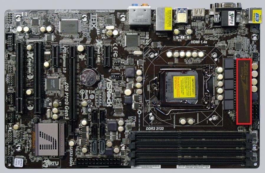

Es geht um diesen Kühler: asrock_z68_pro3_gen3_u_big.jpg
Kannst Du da auch einen Finger drauf legen?
Nach einer Sekunde kommt der Schmerz. Die Würfel drunter genauso. Der Kühler sitzt aber nicht fest. Man kann ihn hoch ziehen ein paar mm. Der zieht sich dann wieder selber ran wenn man los lässt. War damals bei Gigabyte auch so. Ist irgendwie so eine Klipbefestigung mit Feder oder so.

Habe mal einen Noctua Lüfter mit 1300 RPM ran gehalten. Takt blieb stabil. Wird also zu heiß das Billigboard.

Falls Du aus welchen Gründen auch immer einen Austausch des WL-Pads nter dem Spawakühler nicht machen möchtest, was ich als billigste und effektivste Lösung ansehe, käme auch ein potenter Top-Blow-CPU-Kühler in Betracht.
