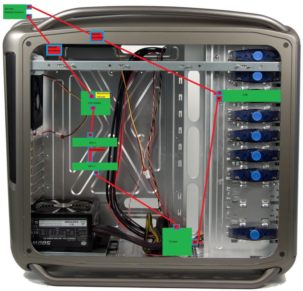

So habe ich mir das am Ende vorgestellt, würde zwar gerne noch eine einfache Möglichkeit des Wasser ablassens einbauen, so mit einem schlauch den ich dann in einen Eimer halten kann wo sonst am ende noch ein "Korken" drauf steckt. Aber habe nichts gefunden.
Ja richtig, Anschlüsse musst du separat zu den Alphacool Schnelltrennies mitbestellen, 2 je Trenner

Hast du einen Tipp wie ich das mit dem Wasser ablassen am besten lösen kann?
Ich muss ja auch noch irgendwo Festplatten unterbringen^^
Nochmal zum Ablasshahn.
Wenn ich mich nicht vertue, dann müsste ich an den Koolance Ablasshahn, statt der Verschlusskappe doch auch eine Tülle G1/4 anschrauben können, wo dran ein schlauch dran kommt und am Ende ein Stopfen oder vertue ich mich jetzt?
