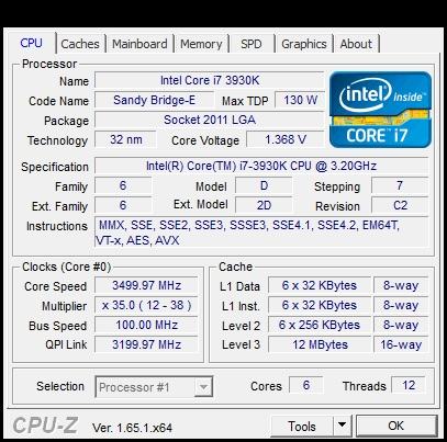

Also dachte ich mir, du hast ja nen K-Prozessor, also hebst du einfach auf allen Kernen den Multi an. Gesagt getan, auf allen Cores den Multi auf 41 angehoben, dann Prime95 gestartet und auf die Temps und VID geachtet.
Dabei fällt auf, dass die VID auf 1.3511 ansteigt und auch die Temperaturen schnell auf über 80°C. Kann ja eigtl auf dauer nicht gerade gut sein, die Spannung übersteigt den Wert der von Intel angegeben ist, und allgemein kommt mir die VID zu hoch vor, wenn doch die Leute immer mal wieder von höheren Taktraten bei geringerer Spannung berichten.

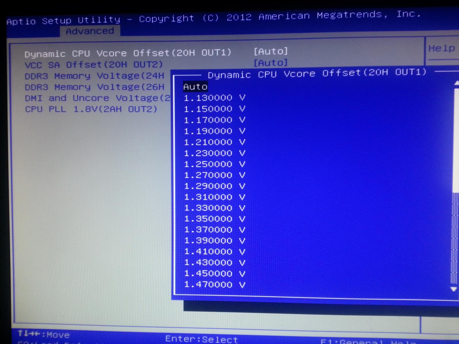

Daraufhin hab ich mich nochmal intensiv mit dem Thema OC bei Sandy-E befasst, aber es scheint ich bin zu blöd. Um die Stromsparfunktionen zu erhalten, soll man den Vcore ja über ein Offset regeln, richtig?

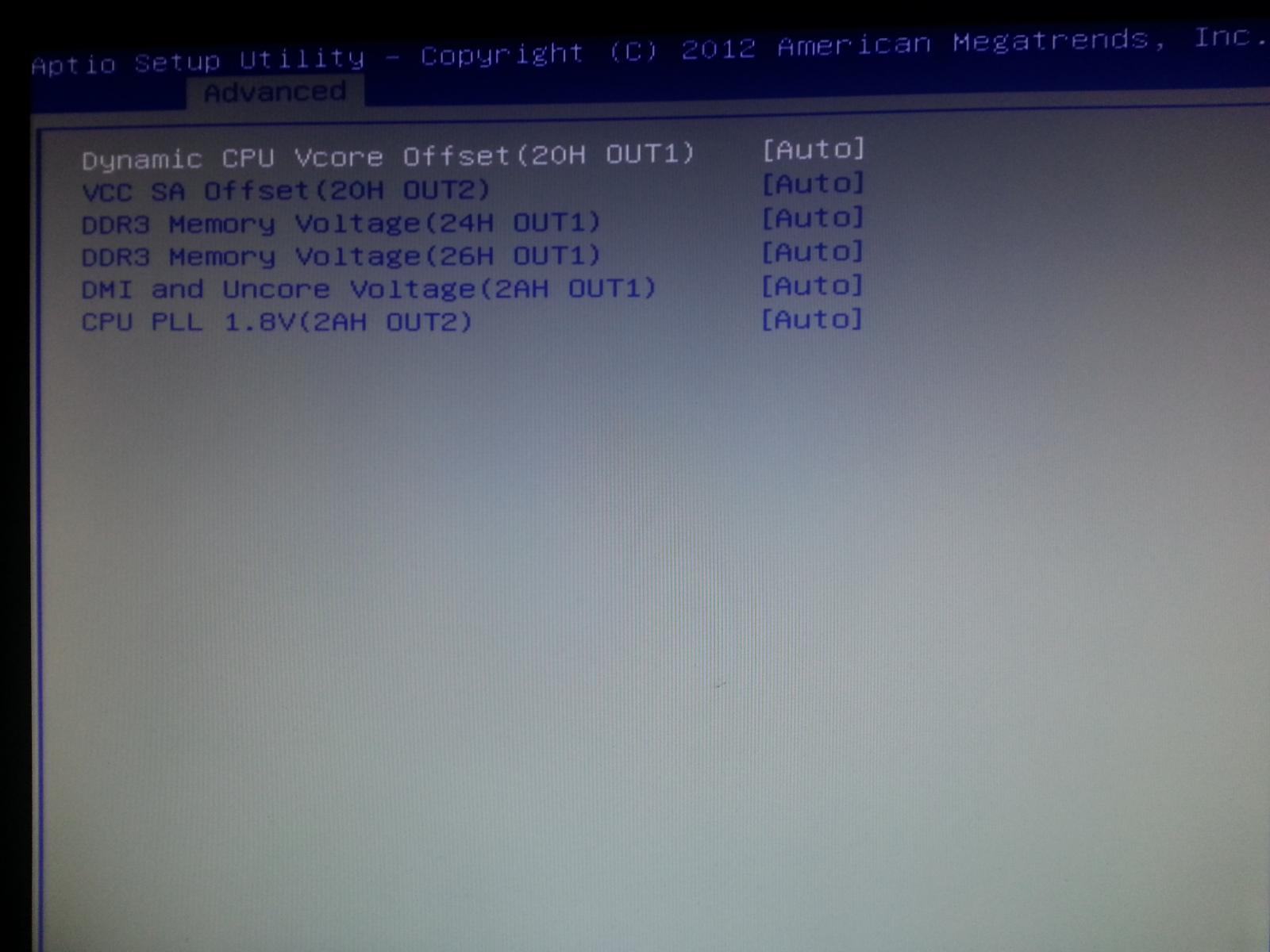

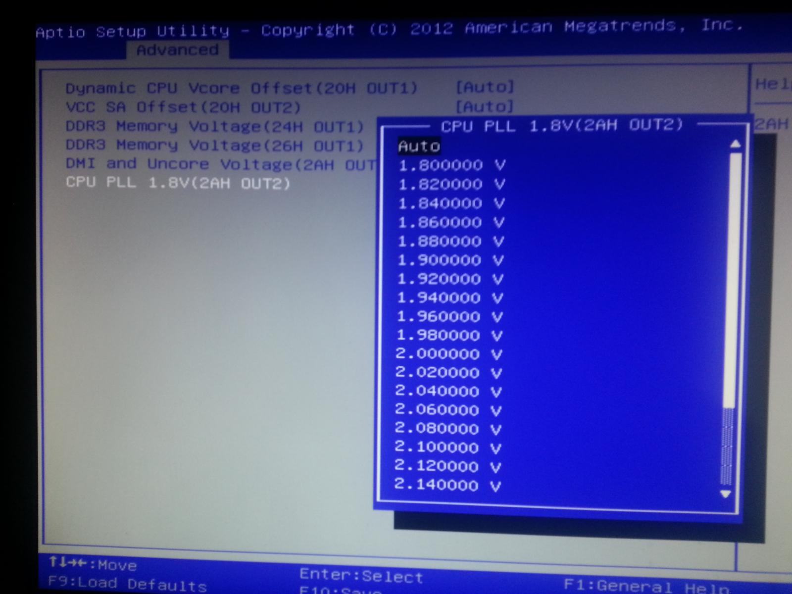

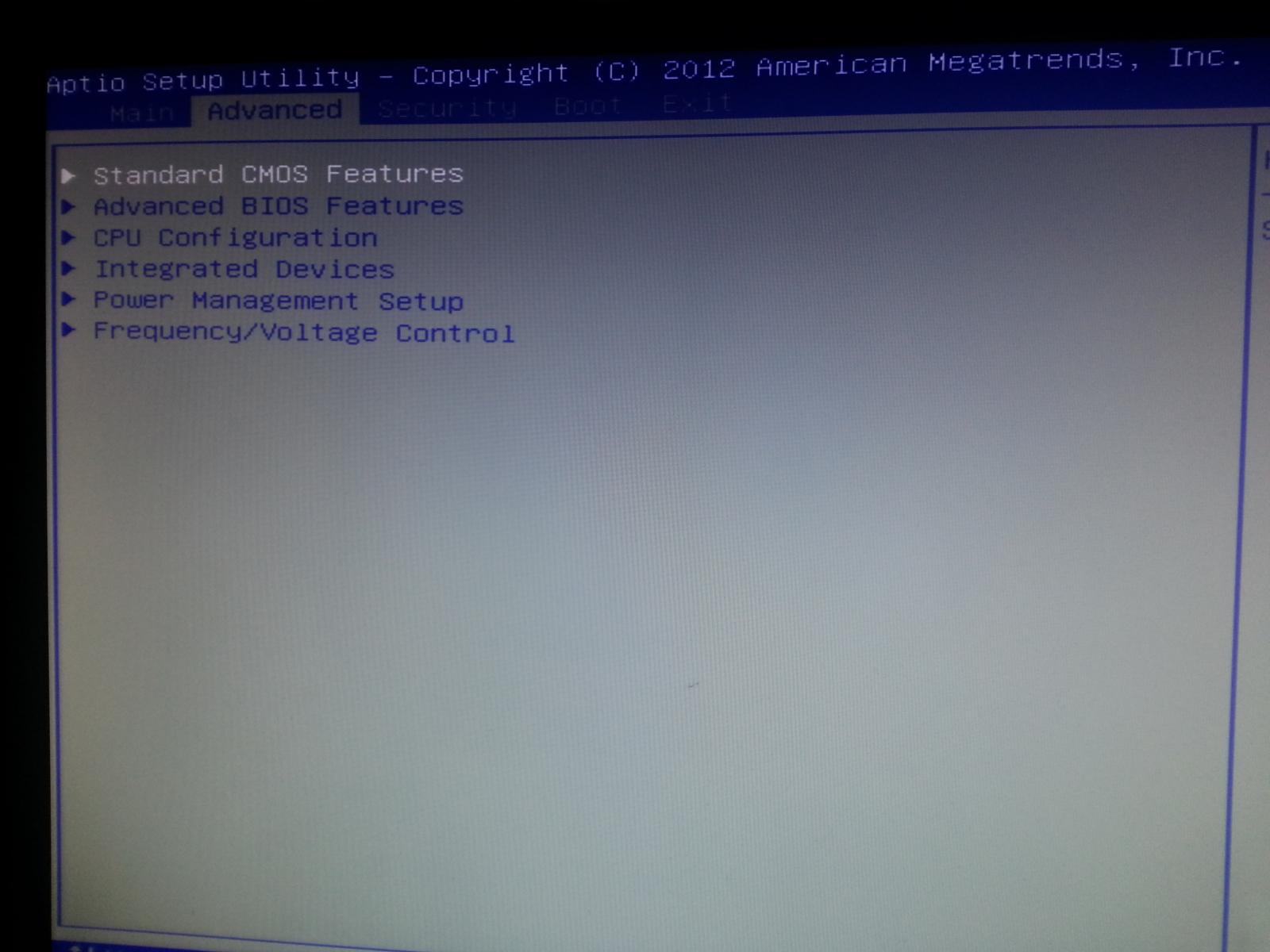

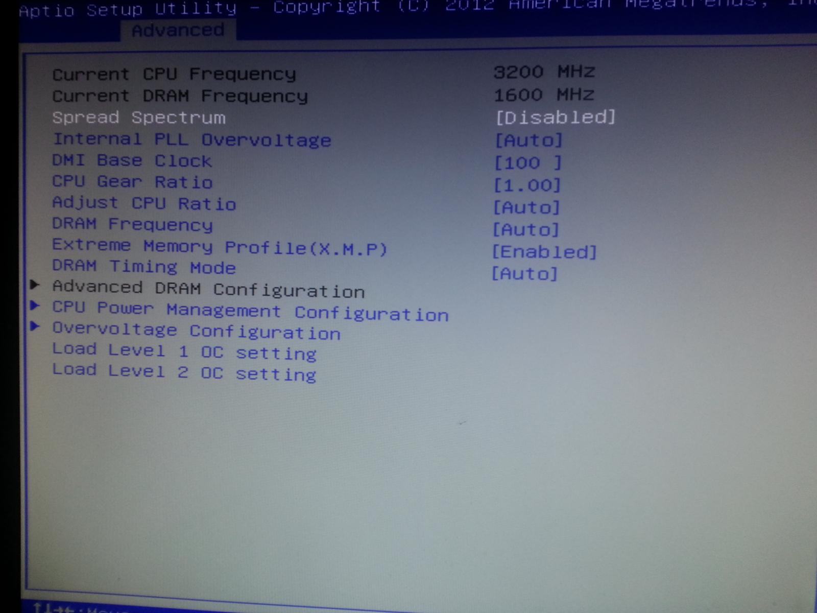

Doch ich finde in meinem BIOS keine Einstellungen die es mir ermöglichen ein +/-0,xxx Offset einzustellen. Auch kein Setting mit dem ich einen festen VCore einstellen könnte, um überhaupt die Grenzen oder die Differenz fürs Offset zu bestimmen.

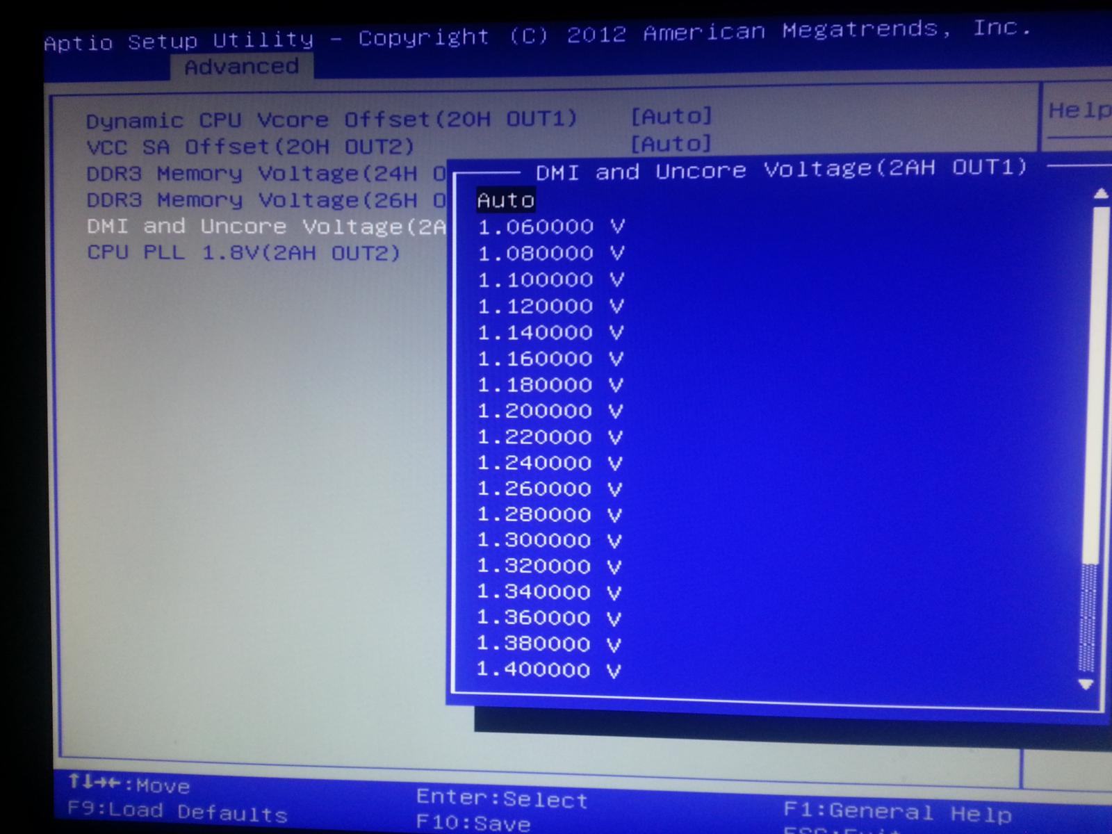

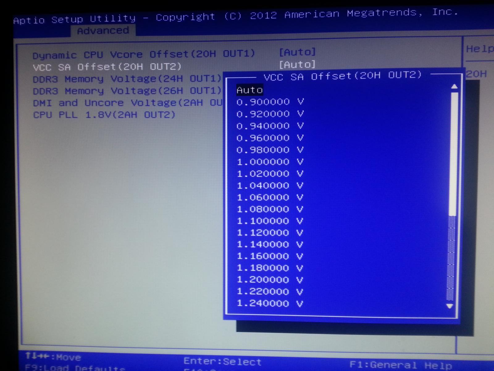

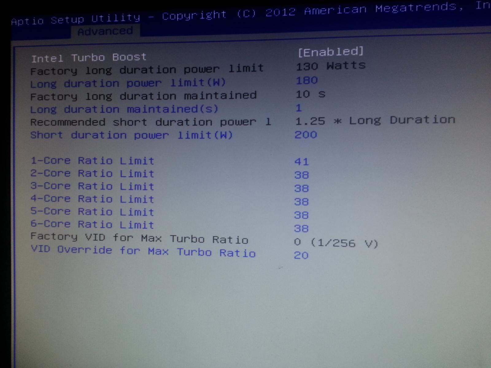

Vllt könnt ihr mir ja helfen und euch mal die Einstellungsmöglichkeiten in meinem BIOS anschauen, dazu hab ich euch Fotos davon gemacht die ich dann unten mit hochlade.

nun versuche doch mal den vcore (bild4) auf 1.25v festzulegen.
steht ja auf auto.
müsste eigentlich für "nur" 4.1 ghz ausreichend sein. auch abhängig welches stepping die cpu hat und anschließend mit prime testen, zwecks stabilität.
feintunen kann man dann immer noch, vcc, pll, etc.

Erst dachte ich auch, das wäre die Einstellung, Problem ist nur wenn ich jetzt auf 1.25v gehe und dann mit Prime die CPU auslaste, dann geht die VID trotzdem auf 1.3511 :confused:

google doch mal "vid override for max turbo ratio" (bild1)
da solltest auch näheres über die einstellungen für dein board finden ;)

Die VID gibt übrigens die Spannung an, die die CPU sich selbst für einen gewissen Takt nehmen wollte. Das ist etwas anders, als du es evlt denkst.
Temps von 80+ sind bei der Hitze und der etwas unterdimensionierten Mini-AIO bei einem OC mit AUTO für die Spannung auch kein Wunder und sicher auch nicht gut.

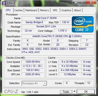

wenn ich bei Vcore nen festen Wert einstelle (zB 1.25v) dann taktet die CPU im Idle ganz normal runter auf 1200MHz und bei ner Spannung von 0.8306.
Sollten aber alle Kerne voll ausgelastet sein und die CPu taktet hoch auf 4100MHz dann steigt die Spannung trotzdem hoch auf 1.3511 und bleibt nicht bei den 1.25v.

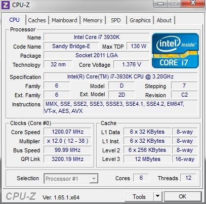

der wert core voltage im cpu-z ist der richtige wert, der ist der interessante. auf dem sreen zu sehen steht die vcore auf 1.375 obwohl die cpu einen idle takt aufweist. das ist schlecht!
lad mal bios defaults und ändere nur "Dynamic CPU Vcore OFFSET" auf 1.25 z.b.
dann machste prime an und uns einen screen vom cpu-z, sowohl idle als auch wenn prime läuft.
auf deinem dritten bild oben ist "cpu power management configuration" zu sehen, den inhalt möchte ich sehen.
CPU Power Management ist einmal bei Post #1 inmitten vom Text bei OC-Level2 was Dell eingestellt hat, aber du bekommst natürlich auch das ganze nochmal, dieses mal bei Optimal Defaults:
Und einmal CPU-Z bei 1.25v im Bios -IDLE:Default_idle.jpg
Und einmal CPU-Z bei 1.25v im Bios -Last:defaults-prime_1.jpg
ok, dasch schlescht, du hast idle keine idlespannung. die sollte idle so bei 0.9v liegen, ungf. trotzdem kann man damit ocen. die evga boards können das zb. auch nicht, idle die spannung senken. du solltest jedenfalls sehen, dass du die spannung runter bekommst. so 1.25v sollten da auf der uhr stehen. das musst du iwie hinbekommen. teste einfach div einstellungen im bios. setze die spannung runter. das ist erstmal das wichtigste.
versuch auch mal rauszufinden, durch probieren oder recherche im inet, was vid override for max turbo ratio macht, wie es merlino gesagt hat.
mit dem oc profilen scheint er ja die vid override auf 20 zu setzen. setz das mal zusätzlich zu dem vcore offset.
mir sagt das grad garnichts, aber oben haste ja schon mal idle spannung @ 0.8 gehabt, evtl lagst daran. kenn das vid override nicht.
Ne sry, das war ja auch die VID. Wenn ich die VID Overrie zusätzlich einstelle, passiert auch nix, Finden tut man sichtlich wenig, immer nur dass es was ist was nur dell benutzt und keiner weiss was es eigtl ist.

Joa das probier ich morgen dann gleich mal wenn ich wieder am Rechner bin. Ich hoffe es, finde im Bios einfach keine Einstellung.
Also das Programm hilft leider gar nix, weil die Spannungen komplett ausgeblendet sind.
Hab jetzt mal noch Speedstep deaktiviert gehabt und geschaut ob er mir ne feste Spannung nimmt, aber auch das macht er nicht.
