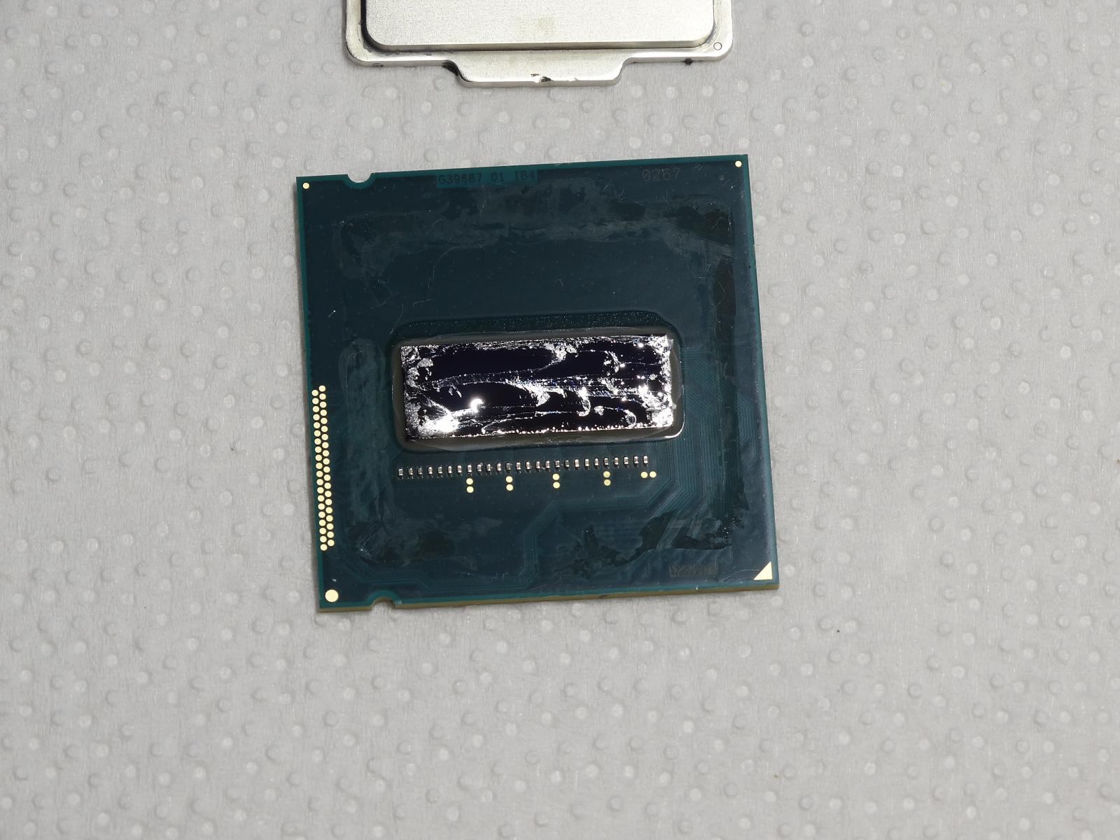

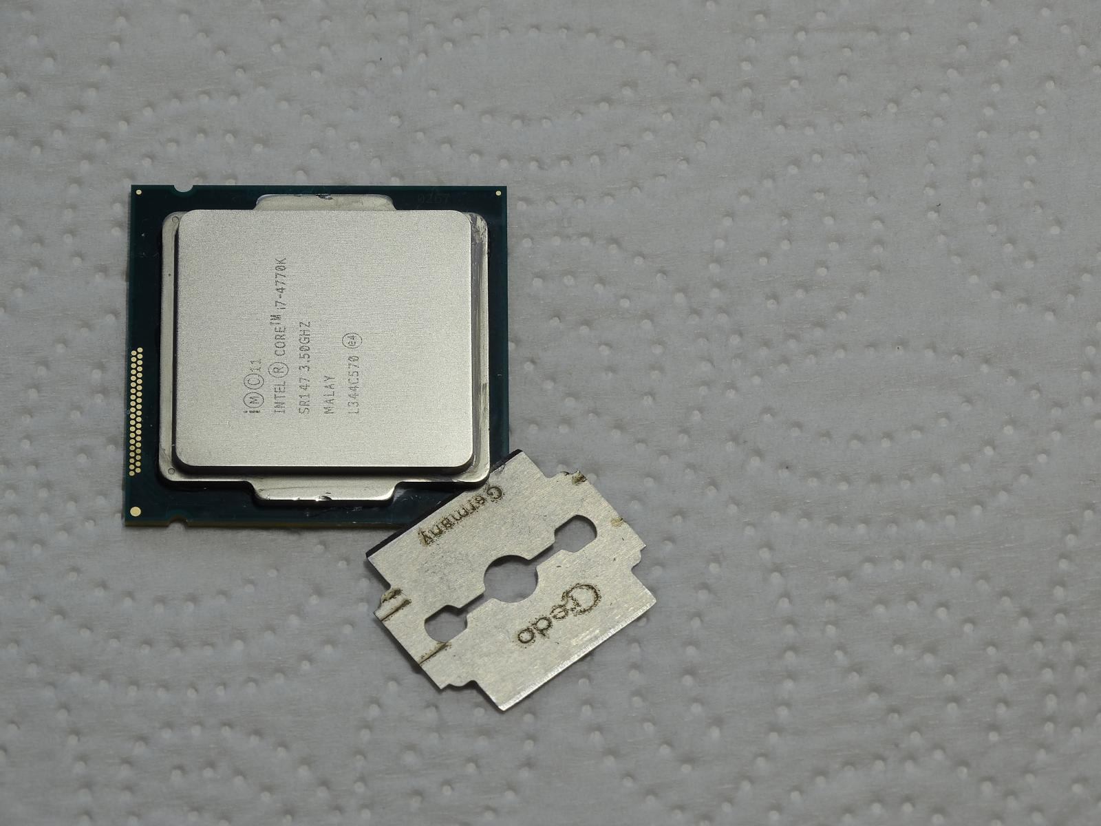

ich habe mich heute mal dran gesetzt und meinen hassgeliebten 4770k geköpft.
Das Köpfen hat alles sehr gut geklappt und auch in um einiges niedrigeren Temperaturen resultiert. Da ich eine custom WaKü habe wollte ich die eingesparte Temperatur natürlich direkt für etwas mehr OC nutzen. Davor hatte ich 4,2GHz und bin nun auf 4,4GHz hoch, da musste selbstverständlich auch die Spannung hoch.

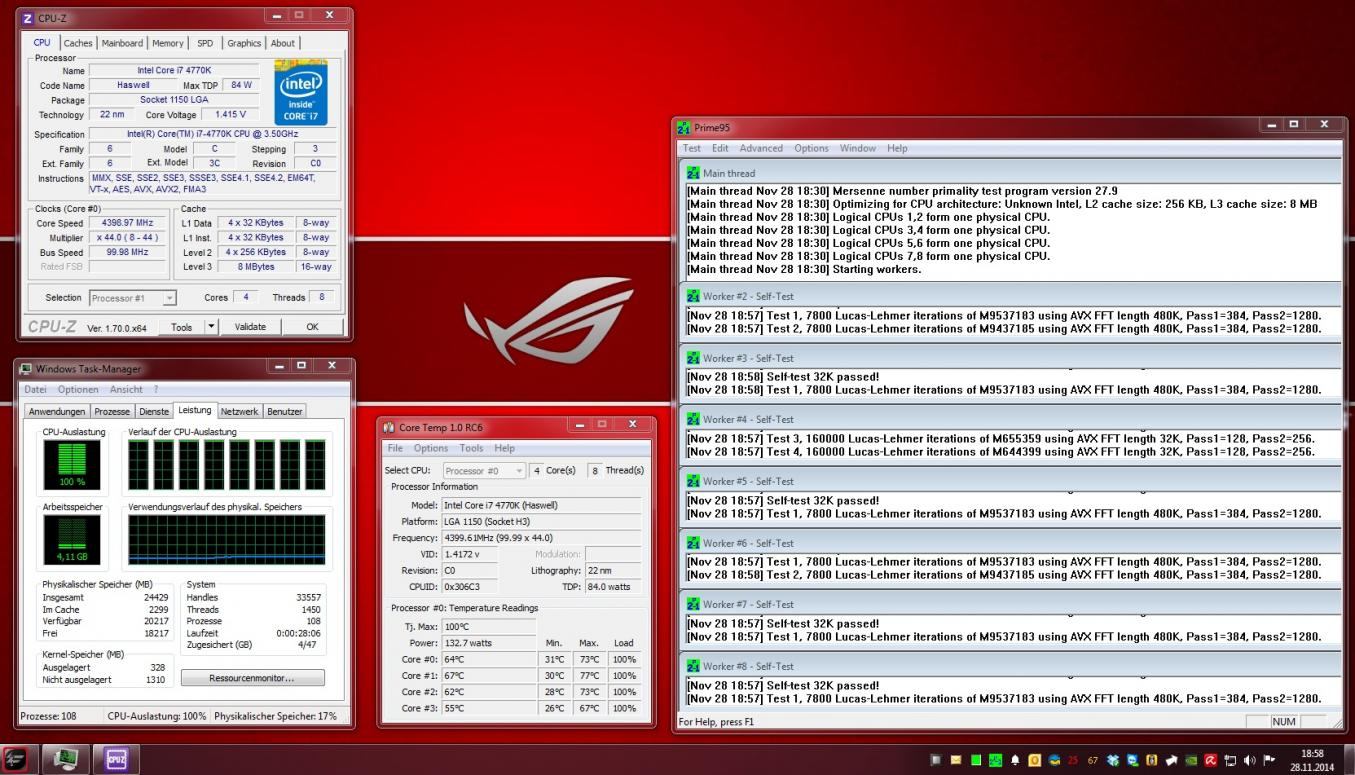

Nun bin ich aktuell auf 1,415V bei Volllast und die Höchsttemperatur nach 30min Prime95 liegt bei 77°.
An sich ist das zwar hoch, jedoch insofern akzeptabel da diese Temps im normalen Betrieb sowieso nie erreicht werden.
Nun stellt sich für mich jedoch die Frage, ob die hohe Spannung dem Prozessor auf dauer etwas zu sehr schaden könnte.
Könnt ihr ähnliches berichten, bzw. mich aufklären? Vielen Dank!
Temps nach 30min Prime: ss (2014-11-28 at 06.58.12).jpg
Grüße
