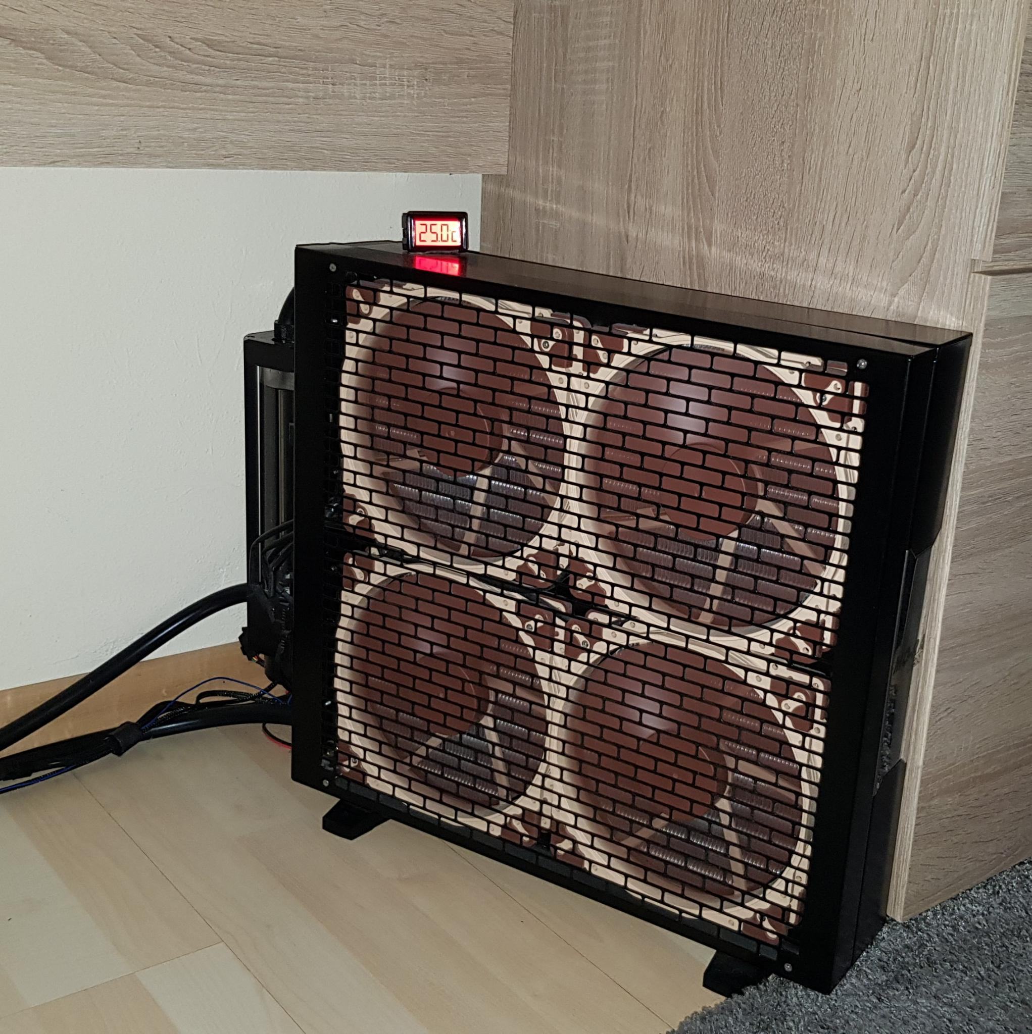

Zwei Schnellkupplungen zwischen PC und Mora und Schlauch und Wasser verwendet welches das System Wartungsfrei macht und man nach Umbau nicht immer wieder 2,5 Liter reinkippen muss etc.

Das sieht ja mal gut aus!
Verrätst Du mir das Setup?
Hi, ich kühle einen 4770K und eine 1080Ti in einem Corsair 750D, mit zwei Radiatoren.
Front: https://www.aquatuning.ch/wasserkuehlung/radiatoren/radiatoren-aktiv/15233/alphacool-nexxxos-monsta-280mm-radiator
Oben: https://www.aquatuning.ch/wasserkuehlung/radiatoren/radiatoren-aktiv/12344/alphacool-nexxxos-st30-full-copper-360mm-radiator
Denke rückwirkend das "kleinere" oder flachere auch ihren Job getan hätten. Dazu habe ich einen relativ grossen AGB, der kompensiert natürlich auch noch viel. Ich halte nichts von so "Dosen" im Gehäuse, und da ich keine Laufwerke in den 5.25 Schächten haben wollte:
https://www.aquatuning.ch/wasserkuehlung/ausgleichsbehaelter/2x-5-14-bayres/fuer-laing-ddc/15957/monsoon-series-two-ddc-premium-dual-5.25-reservoir-blue?sPartner=googleshoppingch&gclid=EAIaIQobChMIodrMlPD95AIVm8myCh1rqgCREAYYASABEgIGRPD_BwE
Das ist quasi immer leise. Mein Anspruch war einen Rechner zu haben bei dem nichts rumföhnt, da ich auch Musik bastle und dabei nicht gestört werden will.
Und auch beim Zocken, sonst so ziemlich überall unmerkliche Änderungen in der Akustik.
Soweit hat das funktioniert. Es gibt Schlüsselszenen wo tatsächlich, aus mir nicht ersichtlichen Gründen, die Lüfter kurz höher drehen.
Das mir am meisten hängen gebliebene Beispiel ist wenn z.B. in CS:GO (ja!) viel Granatenrauch sichtbar ist. Dann scheint irgendwas für ein paar Sekunden die Lüfter hochdrehen zu lassen.
Wiederum nur sehr selten, also nicht reproduzierbar für mich per se.
Aber ansonsten ist das alles fix und sehr gut. Das einzige was mich effektiv noch stört sind die 4 HDDs. Sobald es 2 Tb SSDs für unter 200€ gibt, wird sich das ändern, und die vorhandenen 4 SSDs bekommen Verstärkung.
Ist halt teuer . Kann mir schwer vorstellen , dass du so viel in dein bestehendes System investieren willst.
Hab jetzt dennoch mal was innerhalb einiger Minuten was zusammengestellt zur Übersicht.
Das ist bei Watercool.de
Dann brauchst noch deinen GPU Wasserkühler , 16/10mm Verschraubungen (zb. von Barrow)
Kabelverlängerung für Strom und 4 PIN PWM etc. oder bastellst dir selber was.
Überbrückungsstecker Phobya 24-Pin ATX Preisvergleich Geizhals Deutschland
Wasser:Aqua Computer Double Protect Ultra, K Preisvergleich Geizhals Deutschland
Bei einem Mora ist ein externer Temp Sensor nicht schlecht Richer-R PC Wasserkhlung Temperatur Detektor, LCD: Amazon.de: Elektronik
Es gibt noch die alternative 9x diese Lüfter zu vebauen Arctic P14 PWM schwarz ab Preisvergleich Geizhals Deutschland (dafür benötigst du ein anderes Gitter und brauchst den 180-230mm mountings bracket nicht)
Dann kannst noch für die Lüfter nach einem Splitter schauen und bei 9 Lüfter würde ich diese zusätzlich mit Strom versorgen.
Bei den 4x200mm Noctua klappt das auch zb. direkt auf den CPU Fan Header , weil die nicht so viel Strom ziehen.
Da musst dich , aber auch mal selber richtig auseinander setzen und dich einlesen, weil setze mich jetzt keine Stunde hin und mach dir alles fertig und nachher heißt es dann "ach ne ich lass das mal ;-) )
Zumindest hast du mal ein bsp. wie das aussehen kann extern.
Geht auch alles wesentlich günstiger und auch Intern (anderes Gehäuse) , aber dafür musst du dich dann mal reinarbeiten.
Hier das wäre schon max. Leistung und Quallität
