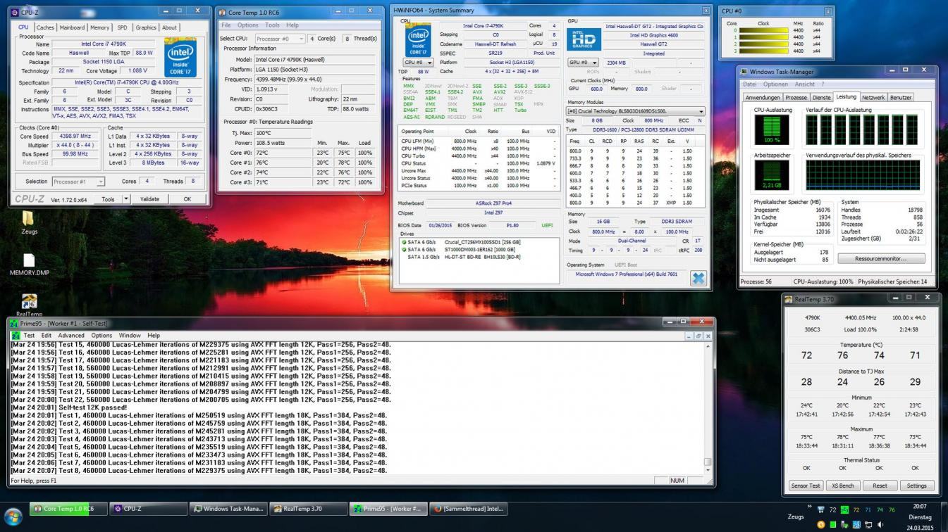

mein 4790k wird ähnlich warm, allerdings laufen die Lüfter nicht auf volle Leistung und getestet wurde mit Prime 95- 28.5. Ich bin jetzt von Genesis auf Dark Rock pro umgestiegen nicht wegen der Temp. sondern mehr wegen der Optik und der Größe. Die Temperaturen liegen bei den High End Kühlern alle so auf einem Level.
Da gibt es keinen der sich auf und davon macht, deshalb kann man eigentlich jeden nehmen, ist reine Geschmackssache. Nicht ganz unwichtig ist auch die Belüftung im Gehäuse. Kalte Frischluft und warme Abluft sollten sich nicht behindern und für Verwirbelungen sorgen.
