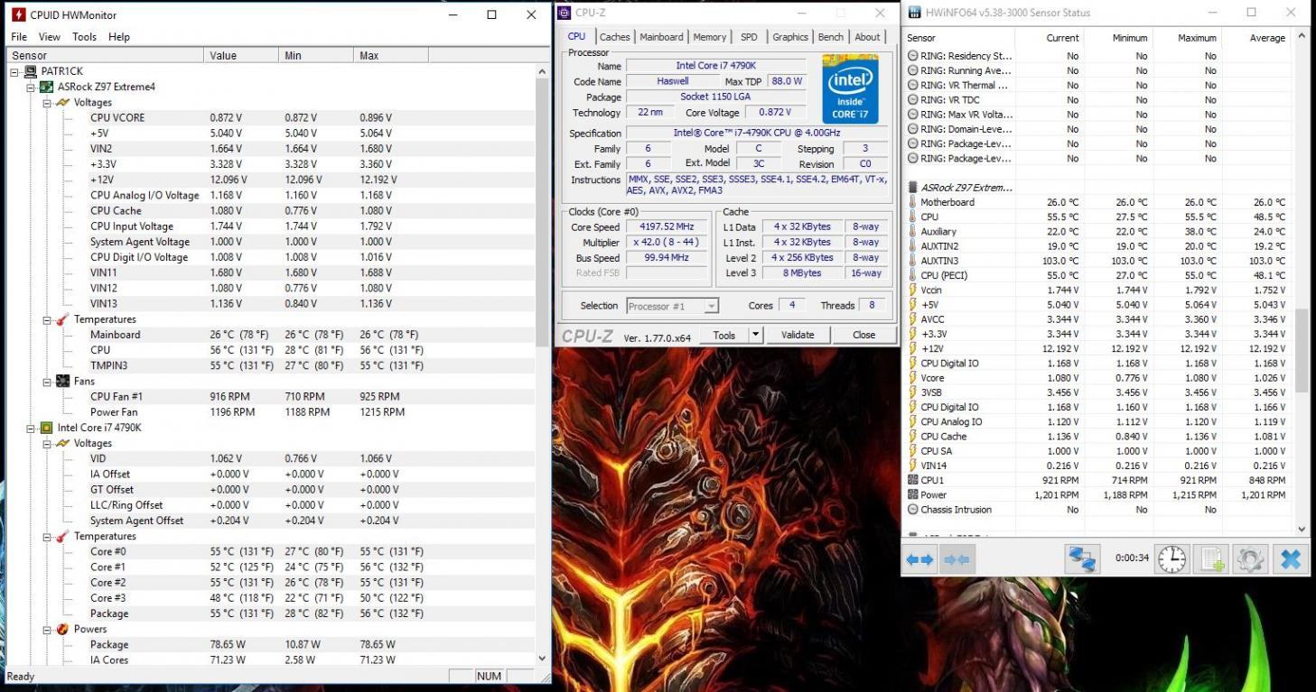

So sieht das ganze aus während prime läuft.
nirgends ne ordentliche Vcore zu sehen... oder überseh ich da was? Unbenannt.jpg

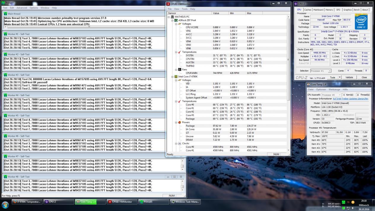

Nach knapp 20min Prime - Custom Test (v27.9)
€dit:

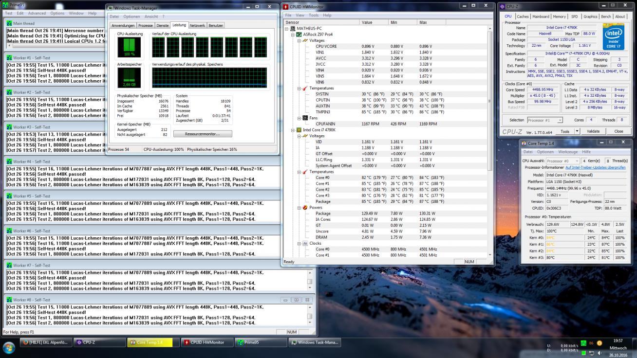

Nach knapp 40min :
Maximal Temp war 90° C
Jedoch muss man beachten, dass die Auslastung die Prime erzeugt, in keinem Spiel nachmachbar sein sollte. Die von Prime erzeugten Temperaturen kann man nicht mit Temperaturen im Spiel vergleichen.

komisch, wieso zeigt mein cpu-z in der gleichen version die vcore nicht an? :(
aber ansonsten bin ich beruhigt was temps angehen :d
