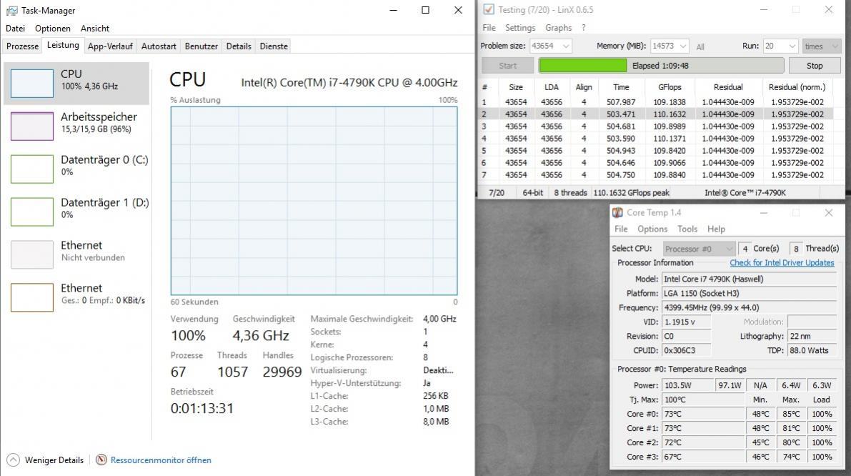

Und nun läuft LinX seit über einer Stunde und voller Ram Auslastung problemlos.
Komischerweise boostet der 4790k nun auch nicht (bei Auslastung aller 4 Kerne) wie eigentlich vorgesehen auf 4,2 Ghz, sondern auf knapp 4,4 Ghz.
Das überträgt sich auch direkt auf die Temperaturen, die nun nicht mehr bei 62-64 Grad liegen, sondern bei ca. 70-73 Grad.
Ist es eigentlich in Ordnung, dass die TDP bei 88 Watt liegt, der Prozessor aber grundsätzlich wesentlich mehr verbraucht (bei voller Auslastung)?
