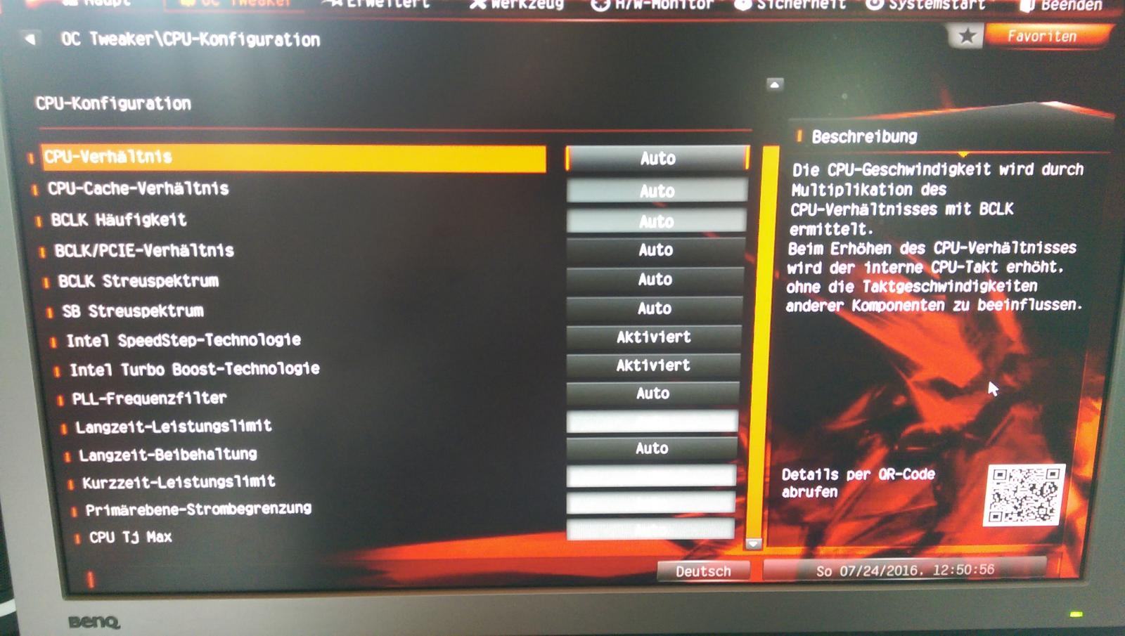

Hallo zusammen.
Nach langer Zeit bin ich nun auch zu einem neuen System gekommen und möchte übertakten.
Da ich auf dem Gebiet absolut unerfahren bin möchte ich hier um Hilfe bitten.

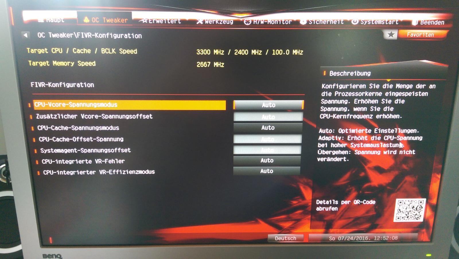

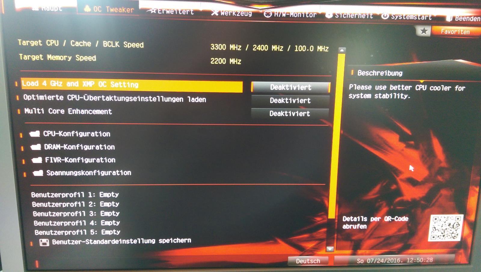

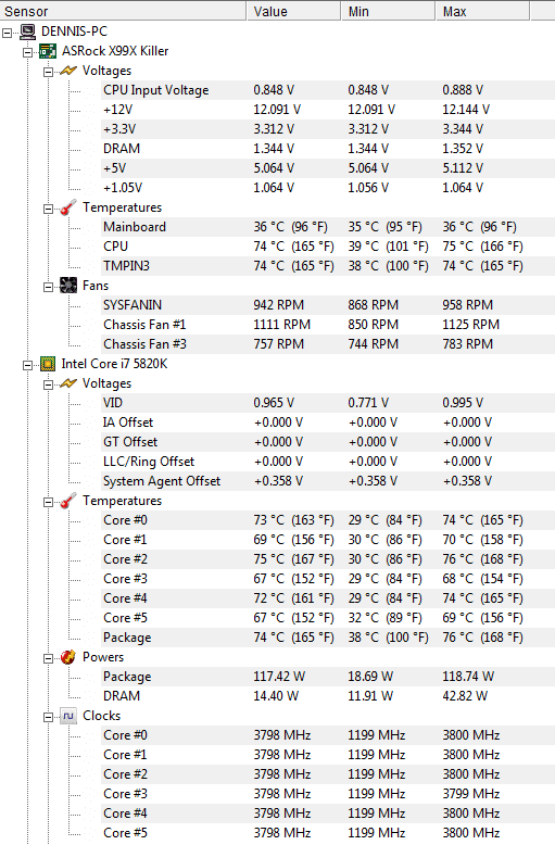

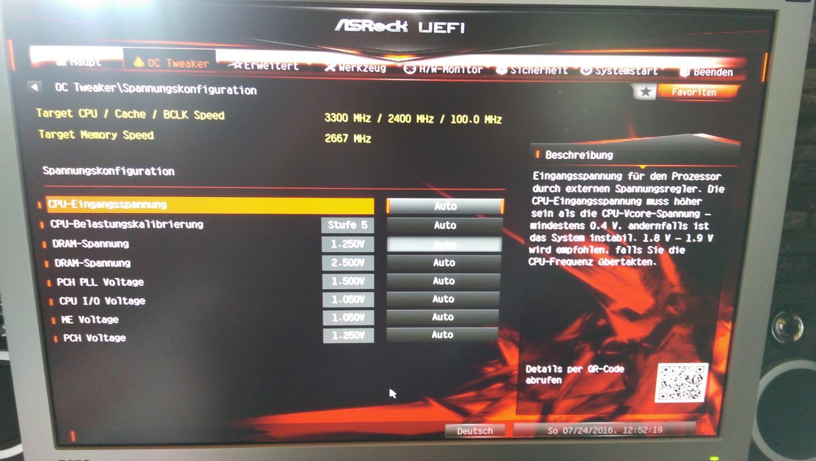

Zunächst mal habe ich die ASROCK-interne OC-Einstellung für 4GHz getestet. Lief, aber unter PRIME95 CPU >100°C ... das muss ja nicht sein :d.
Alle Versuche die CPU manuell auf 4GHz zu bekommen enden bei PRIME95 sofort mit BlueScreen. Hier mangelt es an den richtigen Einstellungen.
Aktuell habe ich das System auf 3,8 GHz bekommen. Was mit Prime95 unter 65°C stabil läuft. Dazu habe ich den Multiplikator auf 38 geändert und die
VOffset Spannung auf -0,040v eingestellt.
Ob das nun die richtige Einstellung ist weiß ich nicht (vlt geht ja noch mehr?) - ich blicke bei dem Bios einfach nicht durch und würde mich freuen wenn mir jemand erklären könnte,
mit welchen Einstellungen ich mich an höhere Taktungen herantasten kann.
Ich hänge ein paar Fotos an zum Thema Bios, und auch Messergebnisse unter Prime (Crash vs stabil).

Wie soll man da helfen ?
BIOS scheint bis auf Speicher auf default Settings zu stehen und die Screens zeigen auch Standardwerte im Idle an.
Um auf 4 GHz zu kommen musst du die Vcore natürlich etwas erhöhen, und nicht einen Negativwert eintragen. Versuch mal 1.100v für 4 GHz, teste es in Prime95 27.9 mit custom 1344k, und geh dann schrittweise um 0.010v runter bis es zu Bluescreens kommt innerhalb einer halben Stunde. Dann einfach 0.020v zum letzten Wert adden und es sollte halbwegs stabil sein.
