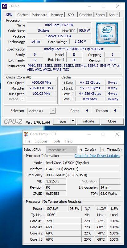

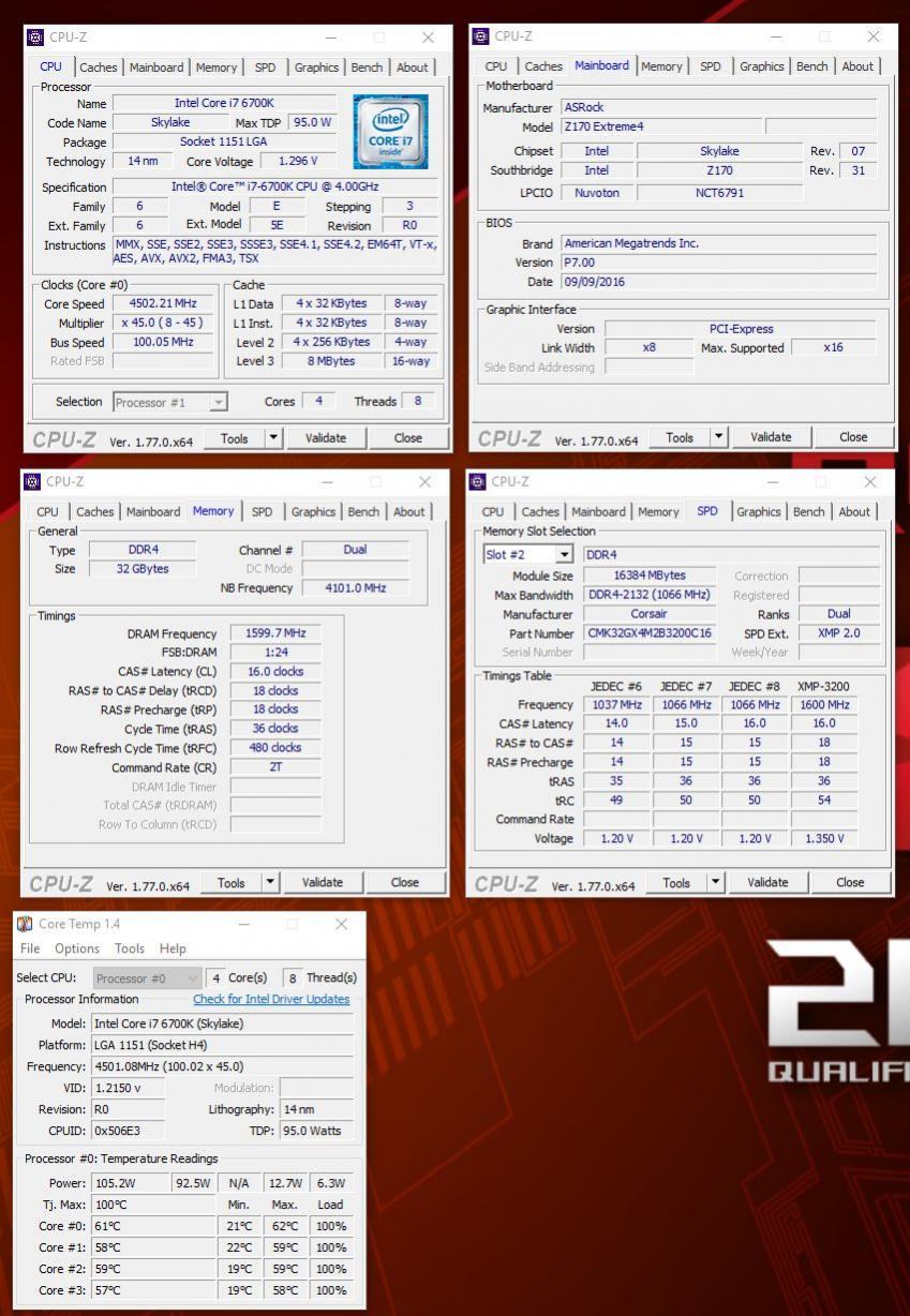

Ich habe mal einen alten und einen neuen Screenshot von CoreTemp + CPU-Z in den Anhang gepackt.
Bei beiden Screenshots wird die CPU mit Prime95 "gestresst". Beim neuen Screenshot ist HT deaktiviert, mit HT gehen die Temperaturen auf 80+!
