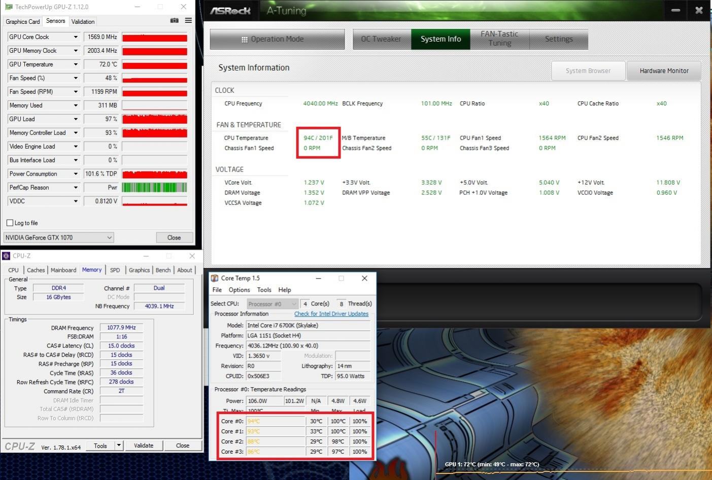

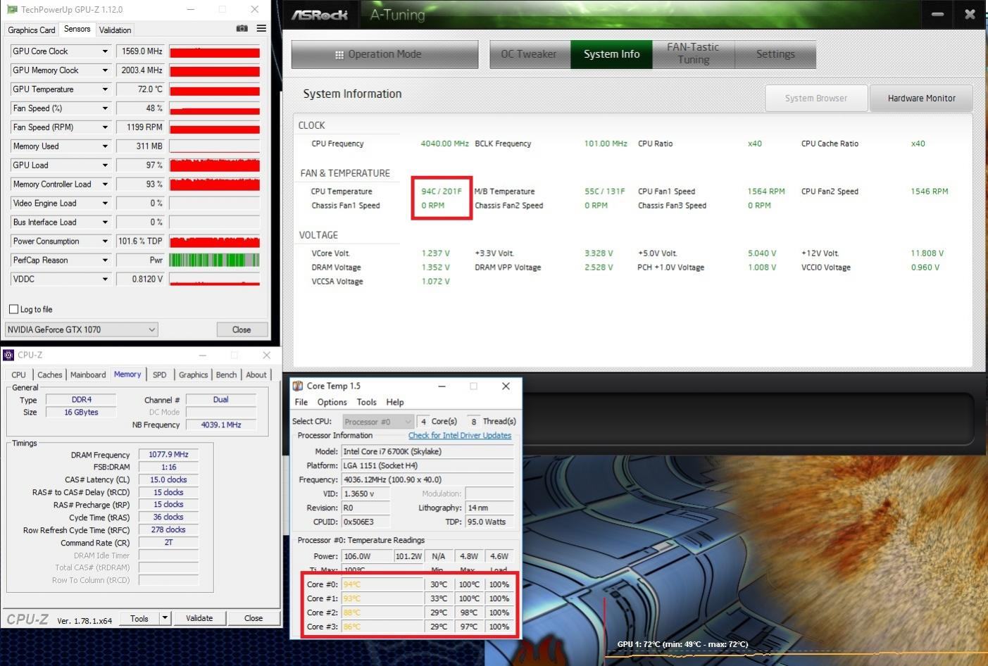

ich hab gestern mein PC bekommen und in Betrieb genommen.
- EKL Alpenföhn Brocken 2 PCGH-Edition
- Intel Core i7 6700K 4x 4.00GHz
- ASRock Z170 Extreme4 Intel Z170
Ich habe dann mal mit Prime95 die CPU ausgelastet und mit Core Temp 1.5 die Temperaturen beobachtet. Die sind dann auf >90 Grad C angestiegen!! Ist das normal? Mir kommt das sehr hoch vor? Lüfter am CPU Kühler laufen beide.
Rechnern läuft aber an sich stabil. CPU Kühler wird auch gut warm, scheint also richtig montiert zu sein.
Die CPU läuft auch mit vollem Takt, der Takt geht auch unter Last nicht runter. Wenn die Temperatur zu hoch wird müste ja die CPU runtertakten, oder? Das würde ja dafür sprechen, dass die Kühlung der CPU passt.
Das zweite auffällige ist, dass die RPMs, die das MB für die CPU Kühler ausweist, springt. Teilweise wernden dann Werte von 65000 angezeigt.
Vcore aber bitte mit cpu-z auslesen ;).
danke schon mal für die Antworten.

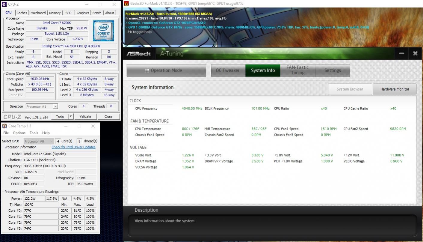

So, die VCore liegt bei 1.232 - 1.237V. Ich bin jetzt etwas verwirrt, da ich heute das Problem nicht mehr nachstellen kann. Das eine Bild zeigt den Zustand gestern, da wurde mir bei mit 100% CPU Load mit Prime95 und Grafik Load mit FurMark vom Core Temp Temperaturen von 93-100 Grad C angezeigt. Heute pendelt das ganze zu um die 80 Grad C mit Spitzenwerten von max. 87 Grad C.
Zwischen gestern und heute habe ich nichts geändert weder im BIOS noch sonst wie.
Der PC war zwischen gestern und heute ausgeschaltet und ich habe den gerade eben für den Test wieder eingeschaltet.
Die angezeigten RPM's der CPU Lüfter im ASRock Tool springen aber immer noch zwischen Werten um 700 und um 1500.

So, Rätsel gelöst. Von 3 Gehäuselüftern liefen 2 nicht. Einer war nicht eingesteckt und einer war mit einem Kabelbinder gesichert, allerdings hatte der gute Mann es zu gut gemeint und das Teil so fest angezogen, dass es innen einen Pin aus dem Stecker gezogen hat. Ich konnte den Stecker reparieren und nun laufen alle drei Lüfter. Die Temperaturen bleiben jetzt bei max. 85 Grad C bei 100% CPU Load + 100% GPU Load. Denke, dass das ok ist.
