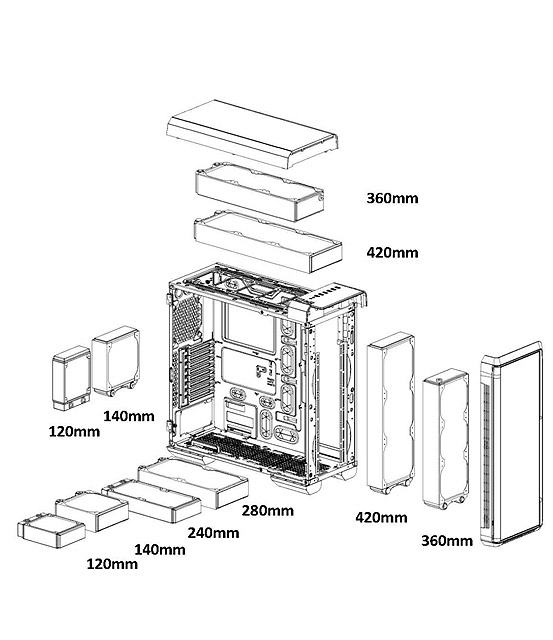

Das Gehäuse ist übrigens ein Thermaltake Urban T81, laut der Hersteller Seite solltenen dort auf 3x420er Radi's reinpassen.
Die Frage ist halt, würden 2x420er zur selben zeit passen oder müsste man wenn man oben z.B. einen 420er verbaut, vorne auf einen 360er ausweichen?
...laut der Hersteller Seite solltenen dort auf 3x420er Radi's reinpassen.
3x420 sowieso nicht.
Steht doch klar beschrieben auf der Herstellerseite : " Extensive Liquid Cooling Support: Urban T81 pushes the envelope by utilizing a high-end water cooling solutions.
Featuring support for either front 360mm/top 420mm or front 420mm/top 360mm radiators, along with rear120mm and bottom 120/240mm radiators, the Urban T81 is an ideal chassis for extreme performance systems.
Also immer 1x420 + 1x360 in Top/Front(oder umgekehrt) und zusätzlich hinten 1x120 und im Boden 1x120oder240er Radi....
Sogar ein Bildchen ist dabei ;)
