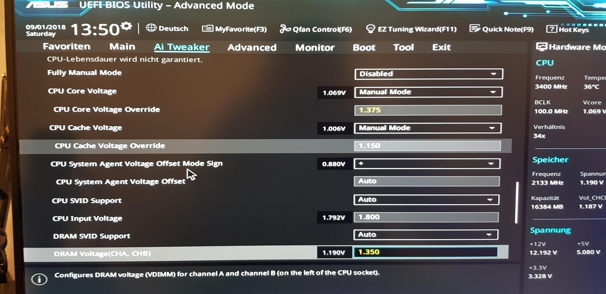

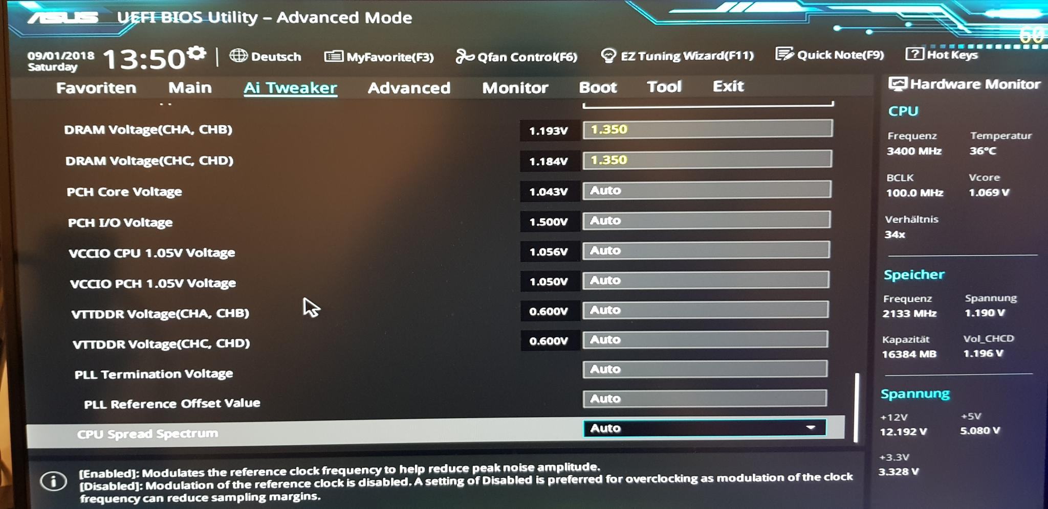

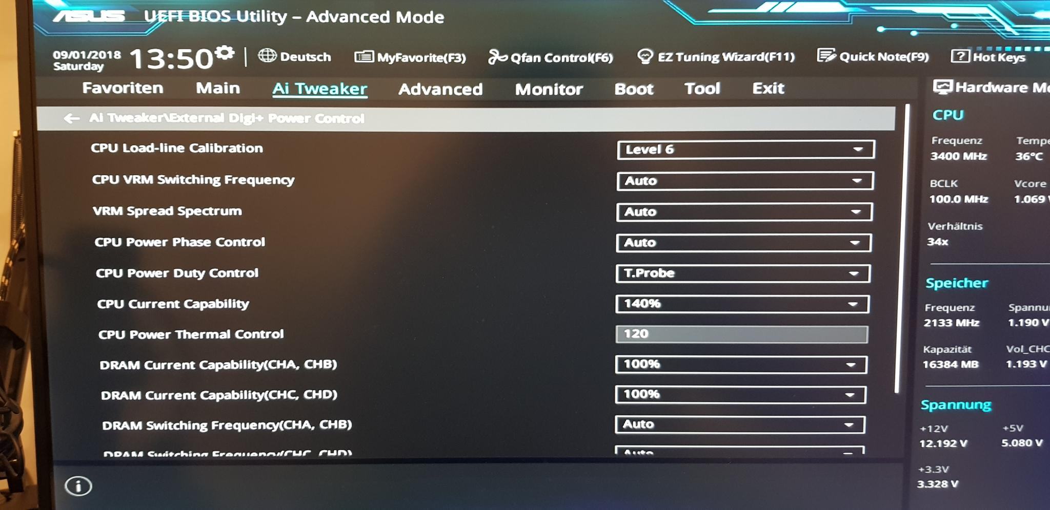

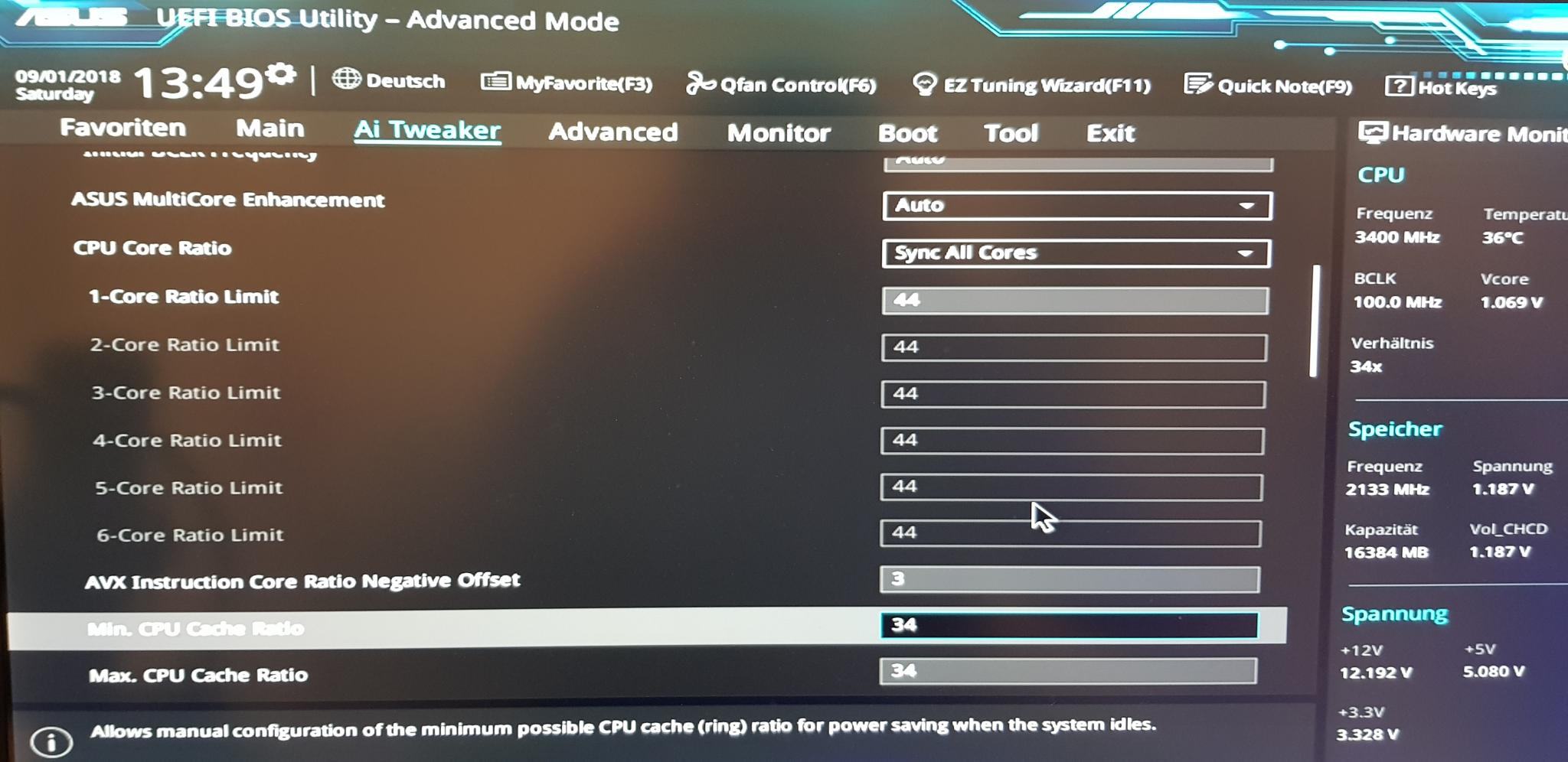

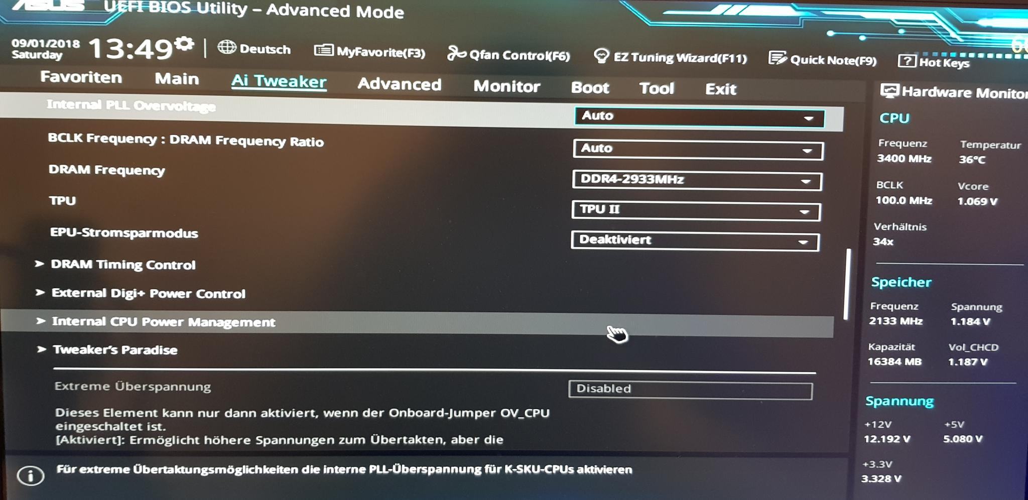

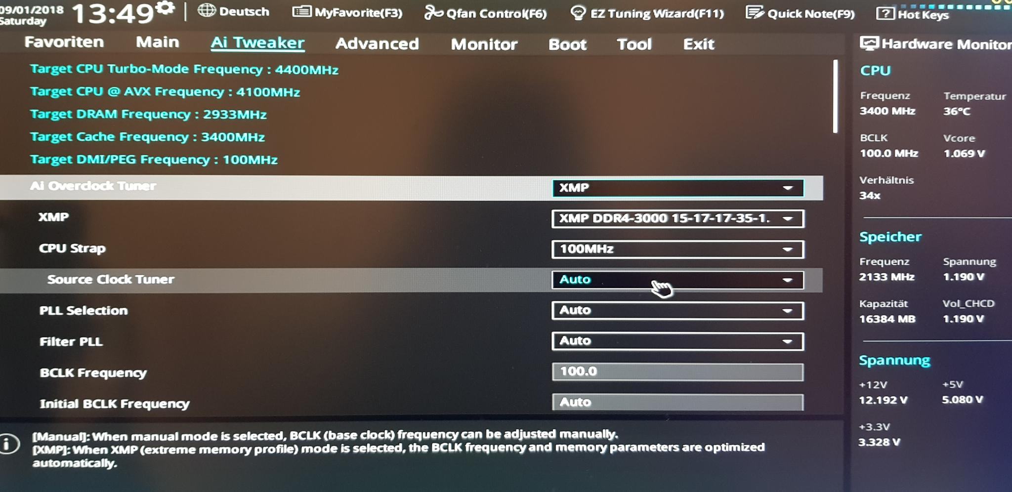

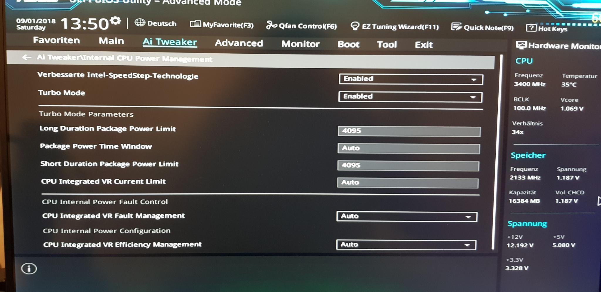

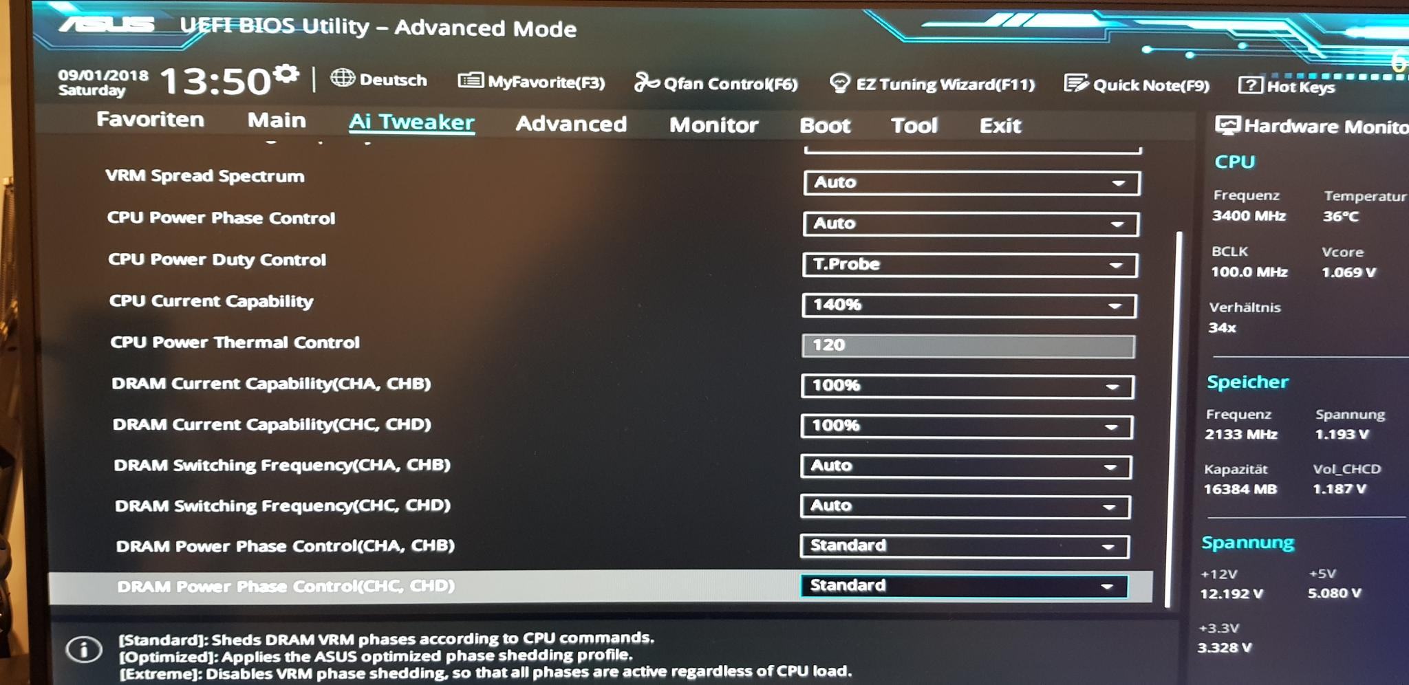

Ich poste gleich ein paar Bilder vom Bios...
- - - Updated - - -
20180901_134902.jpg20180901_134919.jpg20180901_134950.jpg20180901_135005.jpg20180901_135013.jpg20180901_135035.jpg20180901_135048.jpg20180901_135056.jpg
- - - Updated - - -
Habe auch gelesen, Cache Ratio sollte in der Nähe der Cpu Core Ratio sein? 34 und 44 ist ein großer Unterschied oder nicht? Oder kann es das nicht sein?
- - - Updated - - -
4.4Ghz bei 1.375V und Ram bei 2933Mhz scheinen stabil zu laufen, ohne abstürze, doch es scheint mir in macnhen Spielen dennoch so, als ob da etwas vllt nicht ganz stimmig ist. Denn oftmal ruckelt es beispielsweise beim respawnen oder wenn ich das Menu in Cod WW2 öffne. Kann auch an dem Spiel liegen, auch die FPS schwanken sehr stark von 90 auf 165 und wieder runter....vllt findet ihr ja was im Bios...
Wirklich etwas falsches konnte ich nicht erkennen. Ich bin allerdings auch ASRock-Boards gewöhnt. Evtl. mal die CPU Input Voltage von 1,8V etwas erhöhen. Die min. Cache Ratio würde ich von 34x reduzieren. Die muss aber über dem "halben" RAM-Takt liegen (ich würde 16x) nehmen. Max. Cache Ratio kannst du lassen.
CPU Input Voltage von 1,8V ist recht "wenig", Würde da mal auf 1,81x fix gehen. Schau dir auf YT mal das Video von DerBauer und dem 6800k an. Das scheint bei dir bisher ein Glücksspiel zu sein, dass es so läuft oder eine sehr gutmütige CPU.
Ja werde ich machen, hatte auch gerade etwas darüber gelesen. Da hieß es, dass sie ca. 0.45V höher sein sollte als der VCore. Werde ich gleich mal testen. Vllt setzte ich gleich mal auf 1.825 wenn das klappt kann ich ja immer noch runter gehen.
